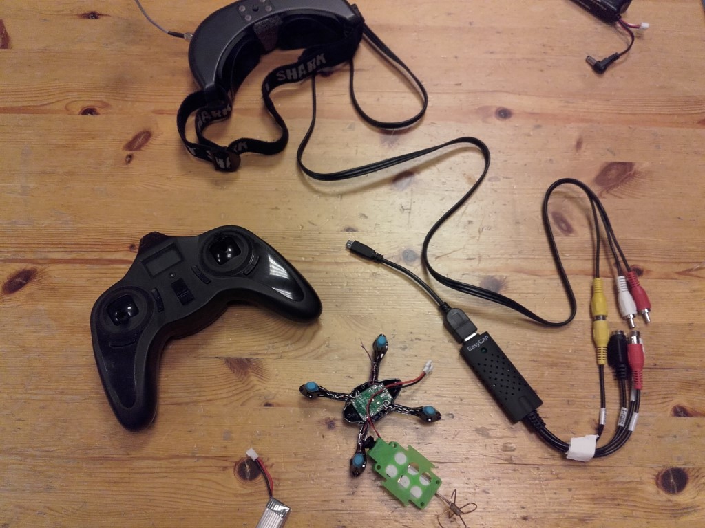

Jeg bruker en easycap som jeg kobler inn i mobilen min med en OTG kabel. Henter videosignalet fra A/V out på Fatshark brille. Med easycap app på telefon får jeg bilde der. Har også en opptaksapp slik at telefonen blir en DVR
Samme løsning skal være tilgjengelig for I-produkter så vidt jeg vet...
