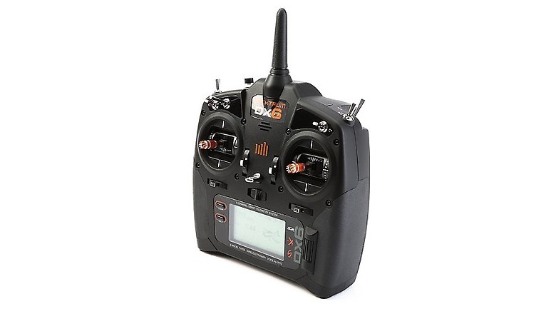

    Noen med erfaring av å binde Eachine QX95(DSM2) med Spectrum DX6 ?
    Med DX5e får jeg binding men motorene går ikke igang.
    "Straight out of the box" - yeah, right...
    Throttle-trim helt i bunn når du binder, hva skjer da?

      Absolut ingenting - "bind failed" uansett hva jeg gjør...

        Har du en ny "DX6" som ikke er dsm2 kompatibel ?
        6kanals computerradio fra Spektrum fullpakket med egenskaper ofte sett i de dyrere modellene. Senderen leveres med senderbatteri, og en AR610-mottaker.

          Den skal være kompatibel, det står S2 på fronten og i manualen står det: "The transmitter automatically detecs DSM2 or DSMX during binding..."
          Fra Spectrum sin side:
          "IS DSM2 AND DSMX EQUIPMENT COMPATIBLE?
          Yes. DSM2 transmitters are forward compatible with DSMX receivers, and DSMX transmitters are backward compatible with DSM2 receivers. And because DSM2 and DSMX share the same wideband DSSS foundation, all Spektrum users will enjoy superior range, speed and precision whether they're using DSM2 equipment, DSMX equipment or a combination of both."

                    Etter mye 'detektivarbeid' viser det seg at det som står i manualen stemmer ikke. DX6 EU versjon er ikke dsm2 kompatibel
