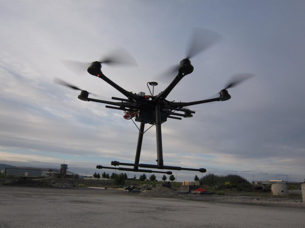

    Mikrokopter Oktokopter "Heavy Duty"
    Flight Controller........: Flight-Ctrl V2.0 ME
    Sensorer.................: 3x Gyro, 3akse aksellometer, Barometer, GPS, 3D Kompass, Navi
    Mottaker.................: Jeti Duplex RMK 2
    Motorer..................: E-Flite Power 15BL
    ESC......................: BL-Ctrl V2.0
    Propeller................: 10*4,7 APC
    Batteri..................: 4S1P 4000mah / 4S2P 8000mah
    Antall Armer.............: 8
    Ramme....................: Mikrokopter Oktokopter (Modifisert)
    Avstand mellom propeller.: 75,5cm
    Vekt uten bat / med bat..: 2760g / 3220g (4S1P) / 3680g (4S2P)
    Pris.....................: Prøver å glemme det!

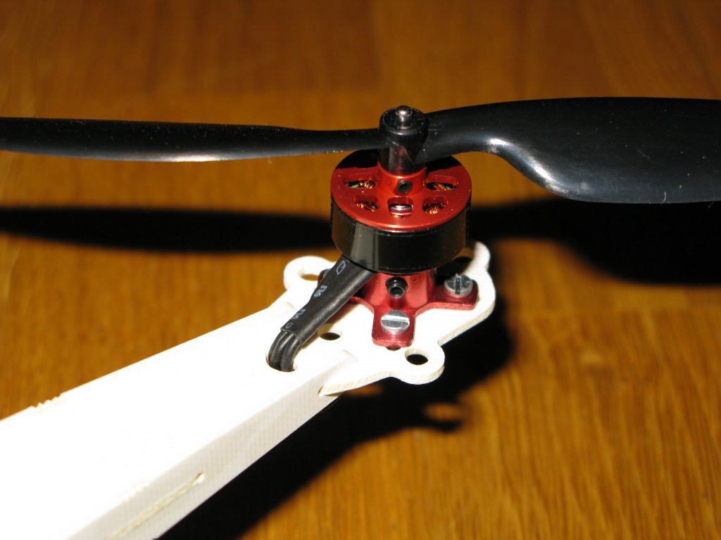

        Flight Controller........: KK_plus 5.5
        Sensorer.................: Murata Piezo
        Mottaker.................: Faast 6004FF
        Motorer..................: Turnegy 1811-2000kv
        ESC......................: Turnegy plush 6
        Propeller................: GWS 5x3
        Batteri..................: Turnegy 2s 800 20C
        Antall Armer.............: 4
        Ramme....................: tre/carbon
        Avstand mellom propeller.: 17cm.
        Vekt uten bat / med bat..: 104g./ 149g.
        Pris.....................: 7-800kr

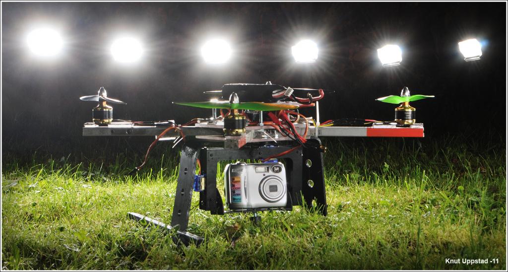

            Utgangspunktet mitt var et Gaui 330xs standard sett, som jeg strippet for elektronikk og motorer.
            Laget min egen ramme av lette aluminiumsprofiler fra et gammelt stativ.
            Versjon 4 med nytt understell med kamerautløser.
            Controller..............................: GU-344
            Sensorer...............................: Integrert
            Mottaker...............................: JR RG831B
            Motorer................................: Scorpion GM-410BL Motor 400W-kv1050
            ESC.....................................: GUEC GE-010 10A
            Propeller...............................: Gaui 8"
            Batteri.................................: 3C 2200
            Antall Armer..........................: 4
            Ramme.................................: Hjemmelaget av aluminium
            Avstand mellom propeller.........: 40cm
            Vekt uten bat / med bat.........: Skal sjekke.
            Pris.....................................: $299.-

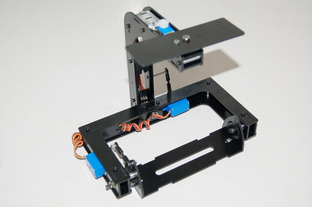

Name:	Alware Advanced 3-axises 002.jpg
            Alware 3 akset kamerastativ.

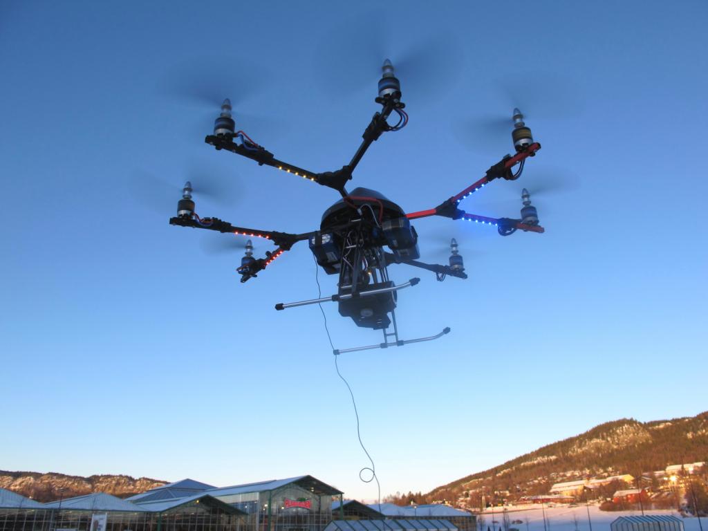

                  MonstrOkto'en
                  Flight Controller........: Flight-Ctrl V2.1 ME
                  Mottaker.................: Graupner HoTT GR16 2,4ghz
                  Batteri..................: 4S2P - 8000mah
                  Ramme....................: MonstrOkto (Eget design)
                  Avstand mellom propeller.: 100cm
                  Vekt uten bat / med bat..: 5,3kg med 4S2P og EOS 400D
                  Telemetri................: Graupner HoTT med full informasjon fra Flight Controller
                  Mer informasjon om denne kan dere finne her: Mitt nye beist, MonstrOkto’en!

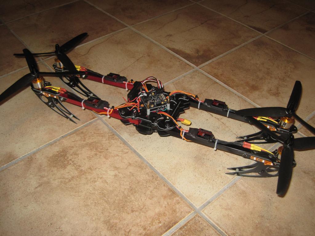

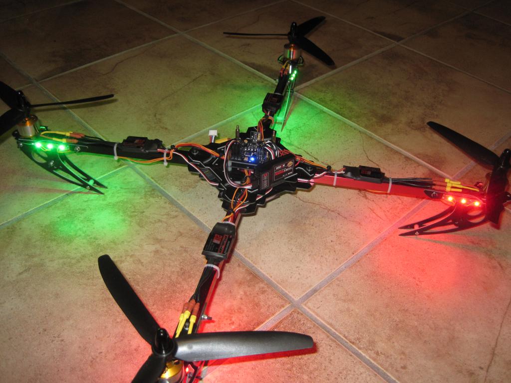

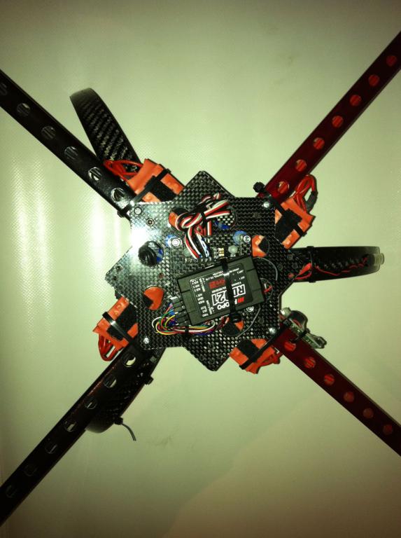

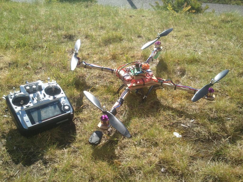

                        Flight Controller........: KKMulticontroller V5.5 Controller Board V2.2 Program
                        Mottaker.................: Assan 2.4Ghz X8R7
                        Motorer..................: XXD A2212 1000KV
                        ESC......................: Hobbywing Skywalker 20A
                        Propeller................: GWS 9050 9x5 9050R 3-blade
                        Batteri..................: Turnigy nano-tech 1300mAh 3S 45~90C
                        Ramme....................: X525 V3 QuadCopter Friber Glass Folding
                        Avstand mellom propeller.: 600mm
                        Vekt uten bat / med bat..: 836g / 953g
                        Pris.....................: 142usd / 1000Kr inkludert frakt/moms
                        Denne ble innkjøpt hos goodluckbuy.com motorer og ESCer ble gitt bort til en kamerat som hadde brukt for det. Og jeg bestilte nytt original setteup, uken etter påske ble X525 V3 QuadCopter montert og testet, her er det krefter i massevis, det smarteste kjøpet jeg har gjort på lang tid.
                        Jeg har modifisert med røde og grønne lys for lettere og kunne skille foran og bak, ca 6min flytid på1300mAh.

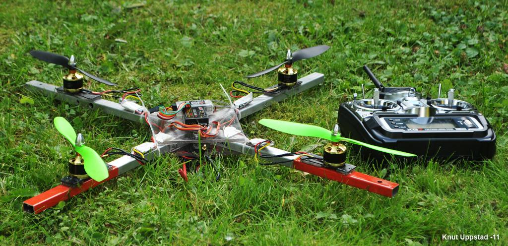

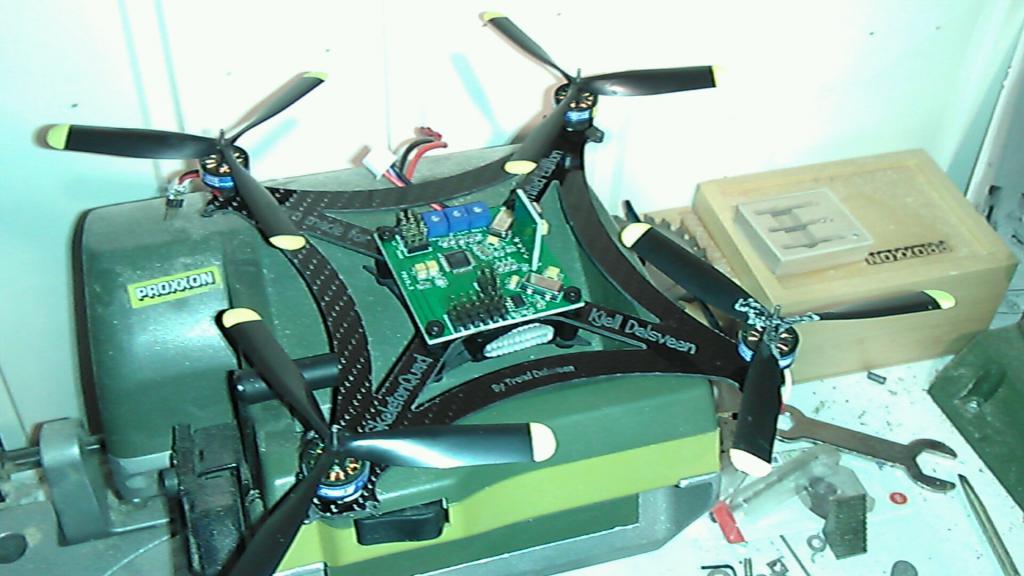

                        • flarssen
                          • Jan 2005
                          • 1842
                          #27

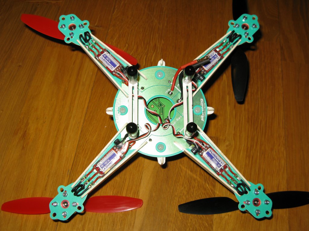

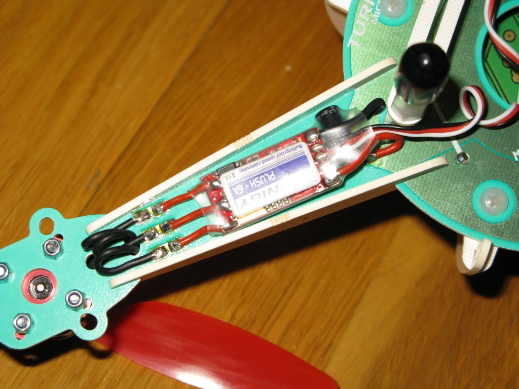

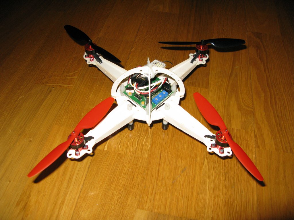

                          PCB Micro-Quad
                          Flight Controller........: HobbyKing Quadcopter Control Board (Atmega48PA)
                          Mottaker.................: Assan X8R4
                          Motorer..................: Turnigy T1811-2900kv
                          ESC......................: Turnigy Plush 6
                          Propeller................: 5X3
                          Batteri..................: 2S Zippy 800
                          Ramme....................: Turnigy Integrated PCB Micro-Quad
                          Avstand mellom propeller.: 220mm
                          Vekt uten bat / med bat..: 157 / 205g (inkl. 8 x "3S" LED strips)
                          Pris.....................: ~ Kr.600,-
                          Ramma består av laserskjærte deler av glassfiber (printkort typen). Perfekt passform, bare å stable sammen og ha på noen dråper CA.

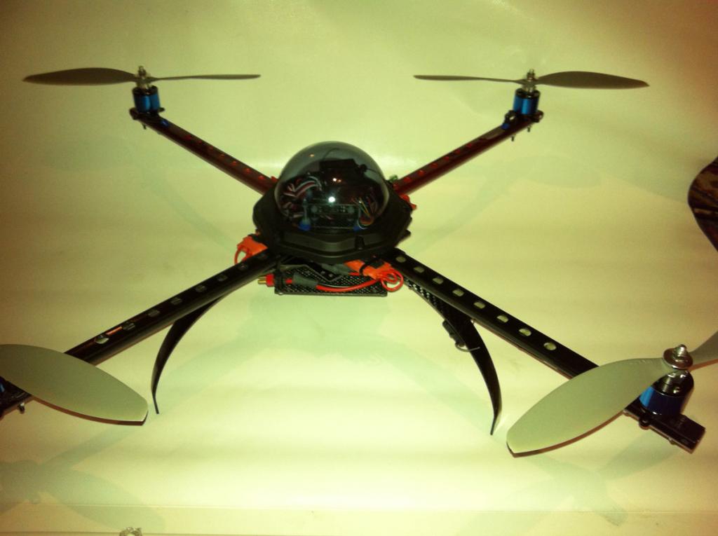

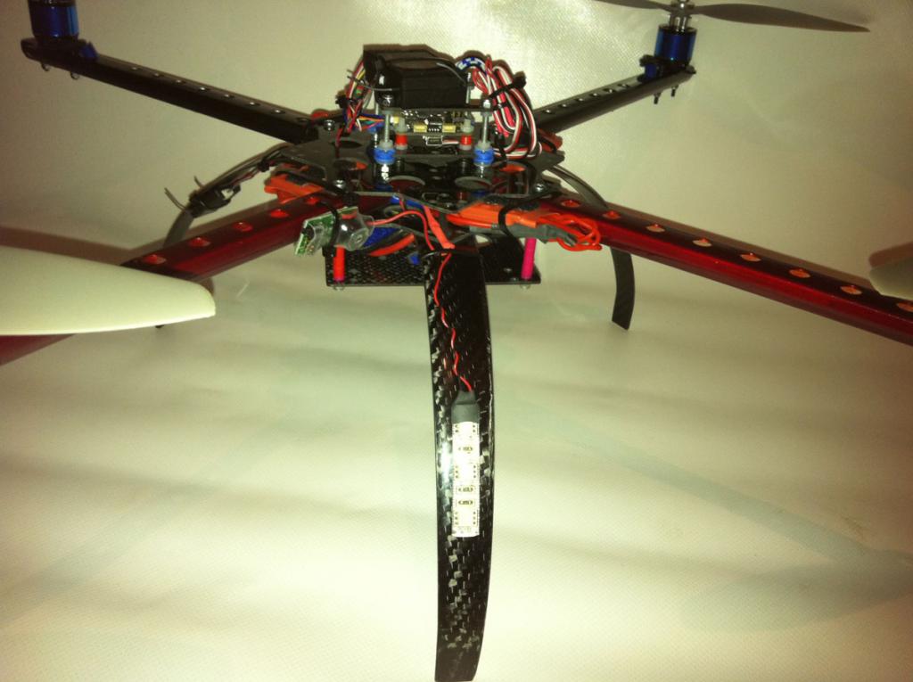

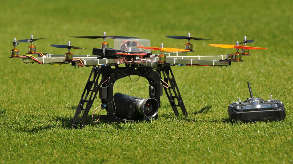

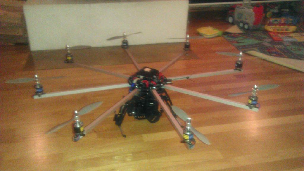

                            S-802 High Payload OctoCopter
                            Flight Controller..........: FH-X46 Pro/TMF PRO Multicopter Controller
                            Sensorer...................: innebygget
                            Mottaker...................: JR RG831B DMSS mottaker med telemetri
                            Motorer....................: 450S 1000Kv Brushless
                            ESC........................: FlyFun-18A-V4 ESC
                            Propeller..................: 10/4,5
                            Batteri....................: 2stk. 4000mAh 3s 30C
                            Antall Armer...............: 8
                            Ramme......................: S-802 High Payload OctoCopter
                            Avstand mellom propeller...: 80cm
                            Vekt uten bat / med bat....: ca 4000g
                            Pris.......................: ca 4000.-
                            Mitt nye S-802 High Payload OctoCopter fra Infinity Hobby.
                            Er vel det billigste oktokopter på markedet og det merkes.
                            Flightcontrolleren fungerer utmerket og er enkel å sette opp.
                            Ramma er rimelig stiv og fin.
                            Motorer er billige, men gir et meget godt løft.

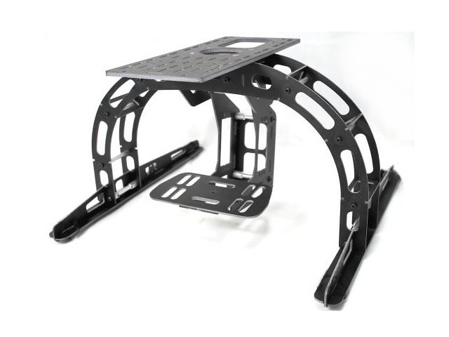

                            Landingsstellet er veldig svakt og trenger en oppstiving. Nesten ubrukelig.
                            Gimbal med plass til DSLR.
                            Hover test/Gain setting
                            Første flytur med full utrustning.
                            Har ikke fått filmet særlig mye ennå. Holder på å koble gyrostabiliseringen til gimbal.
                            Kamera: Skal bruke mitt gamle utmerkede Sony HDR-HC7E til video
                            og en Nikon D60 med en IR utløser jeg har bestillt, til foto.
                            Konklusjon: Billig og grei oktokopter, men landingsstellet MÅ skiftes ut.
                            Test av gimbal. Var et etterslep som jeg må finne årsaken til.

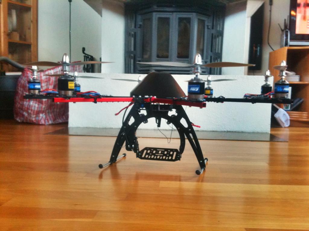

                              Flight Controller........: DJI NAZA GPS
                              Sensorer.................: Gyroer, aksellometere, barometer, GPS med kompass. Telemetri med volt, altimeter og mottager status
                              Mottaker.................: Spektrum AR8000 DSMX
                              Motorer..................: DJI Standard
                              ESC......................: DJI 30A Opto
                              Propeller................: Graupner eProp 10x5 (DJI propellene ryker i flight)
                              Batteri..................: Nano Tech 3s 5000 35-70c
                              Antall Armer.............: 6
                              Ramme....................: DJI F550/ X468 kamera gimball
                              Avstand mellom propeller.: 550 mm
                              Vekt uten bat / med bat..: / 1800 gr

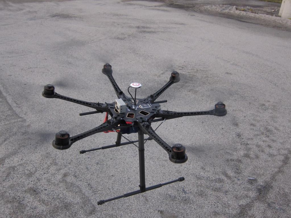

                                #30

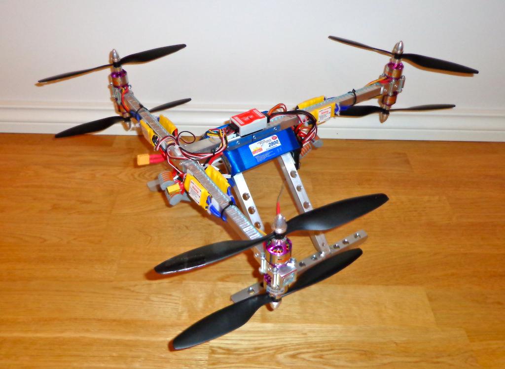

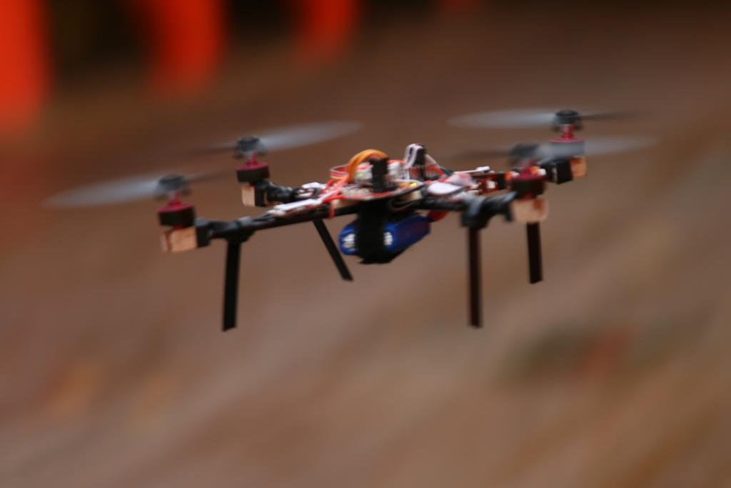

                                Flight Controller........: DJI Wookong-M
                                Sensorer.................: Gyro, Aksellometer, Barometer, Kompass, GPS
                                Mottaker.................: Spektrum AR8000 DSMX. Telemetri: RX log, volt, altimeter
                                Motorer..................: DJI 4114 320Kv
                                ESC......................: DJI 40A Opto
                                Propeller................: DJI Karbon 15x4
                                Batteri..................: 2stk. 6S 6000 mAh 25c Nano Tech
                                Ramme....................: DJI S800 Spreading Wings
                                Avstand mellom propeller.: 800mm
                                Vekt uten bat / med bat..: /5 kg
                                Forløpig uten kameragimball
