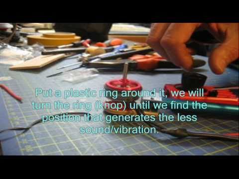

                      Balansering av motor
                      På alle flerpropell farkoster er det veldig viktig og balansere motorer og propeller, for at det skal fly best mulig, her er en måte på hvordan du balanserer en børsteløs motor.
