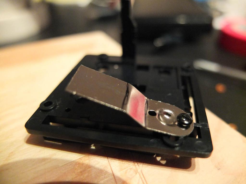

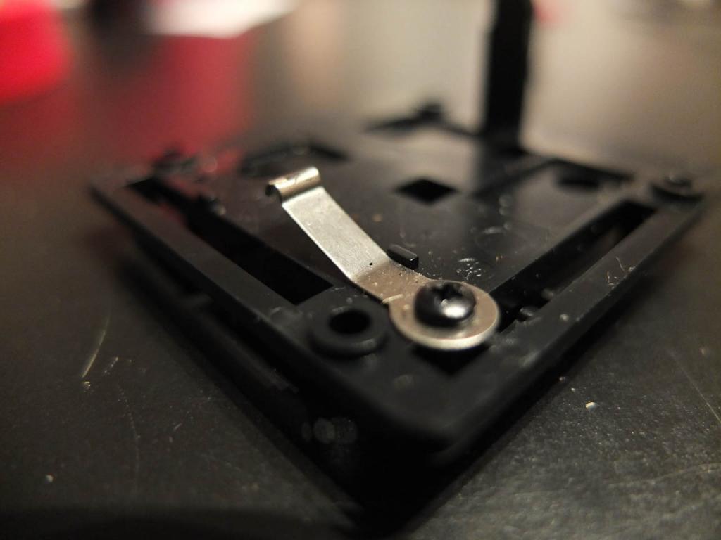

          Takk for svar. Tilsammen gjorde de at jeg tok sjansen på å prøve å fikse dette selv. Åpnet Futaba'n og fant throttle-fjæren. Den har en liten bue i enden som presser mot små tenner på stikke-delen. Jeg så på dingsen som jeg linket til over (smooth ratchet) og fant en bit fjærmetall jeg hadde liggende. Den klippet jeg til og satte den i. Litt finjustering og jeg har nydelig "smooth throttle" med akkurat passe motstand på min gamle 8U.
          Original fjær:

          Hjemmelaget "smooth ratchet":

            Dette så ut som en god løsning! Brukt, hva en nå kan kalle det, "batteri polfjær" en finner i batteriholdere ol.?

              Jeg brukte metallet fra en "morse-knapp" i et gammelt elektronikksett.
              Men en eller annen form for batterifjær ville sikkert også gjort nytten. Hovedpoenget er å få en flate som presser på taggene i stedet for en liten bøy eller tapp.
