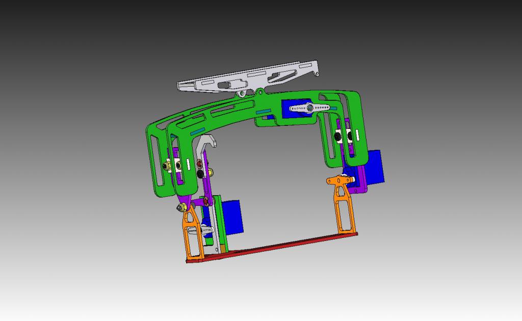

                  Her er understellet jeg har bestilt og kamerafeste. Kamerafeste er ikke ferdig laget før om en god uke men jeg har veldig stor tro på dette kamerafestet. Det er ikke sikkert jeg får brukt dette understellet i lag med kamerafestet men har en plan B klar der så det er ikke noe stress. Akkurat landingsunderstell er jo ikke noe hokus pokus å lage selv heller.

                    Det Flexacopteret var rått ja, hadde man bare hatt utstyr og penger til å lage en sånn en
                    Får du det kamerafestet spesiallaget Trulsen? Eller er det en butikk som selger det?
                    Sliter med å finne billige kamerafester som kan ta store DSLR kameraer uten at de koster 3 høvdinger.

                      Jeg tok kontakt med en selger på ebay som jeg vet har laget gopro feste tidligere så sa han at han holder på å utvikle dette som er på bilde og det er klart for produksjon om en uke ca. Det er en fyr i øst europa en plass. Han mente dette skulle veie ca 70 gram og koste rundt 30 euro. Kan komme tilbake med link til selgeren når jeg får litt mer info. Spent på størrelsen på dette her for det har jeg ikke fått svar på ennå. Uansett så er det en god pris og et design jeg tror på funker bra.

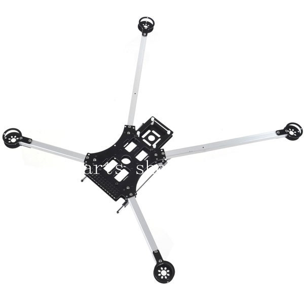

                            Har lyst å prøve noe nytt denne gangen, og fant denne på ebay: Fiberglass & Aluminum 6-axial/HEX COAX6 X6 Frame X FLAT 600 Y6 Multi-copter 370G | eBay
                            Hva tror dere om denne ramma?
