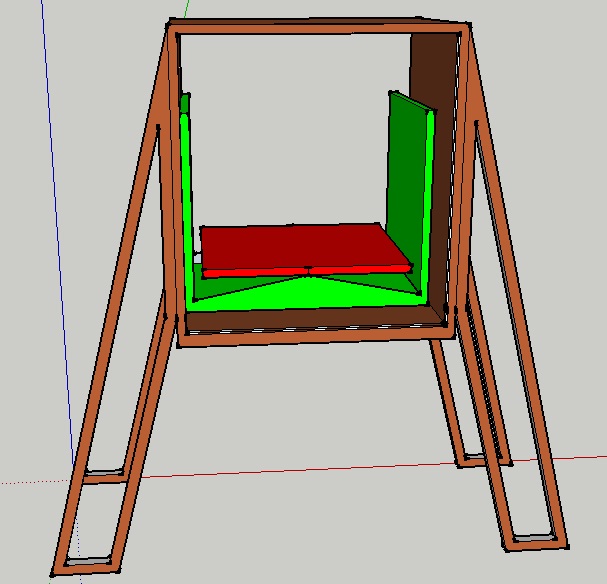

    Kamerafeste for multicopter
    Har tegnet et forslag til ramme på en quad eller lignende. Ramma ser veldig voldsom ut på bildene, men jeg tror jeg skal klare å bygge denne ferdig på under 200 gram. Litt av tanken er å få et alt i ett understell, slik det bare er å feste dette til en quad med 4 bolter.
    Tanken er å feste en servo og link til den grønne og røde ramma for sideveis tilt og en servo til den brune og grønne ramma for forover/bakover tilt.
    Tenkte å prøve å lage dette først i depron for å finne en layout som ser bra ut og så eventuelt støpe den i glassfiber. Det bør bli bra sterkt og billig.

    Ser dette ut som noe som kan være brukandes? Hmm..
