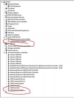

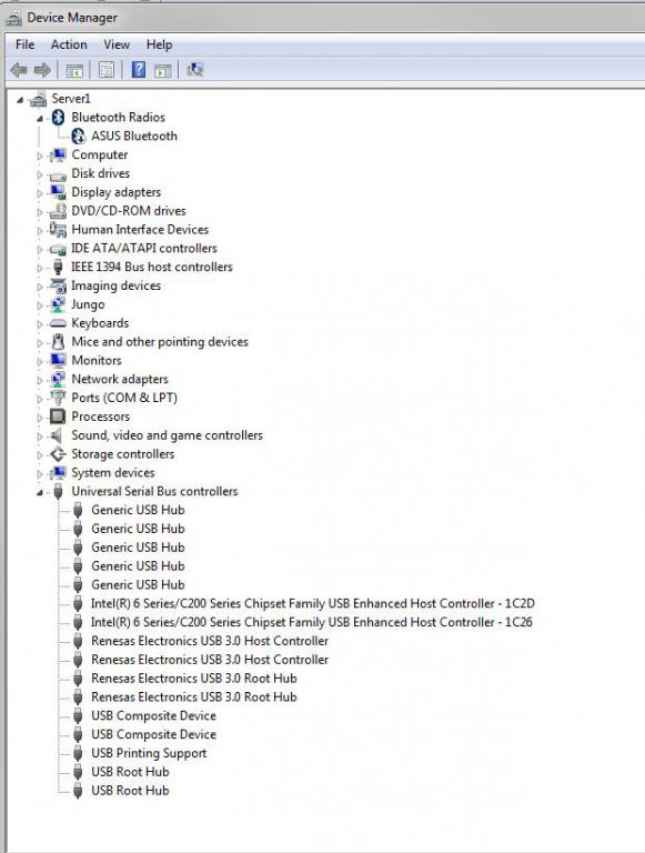

                      Kobl fra USB kabelen å gå inn i Device Manager og sjekk hva som ligger under "Unviersal Serial Bus Controller"
                      Kobl inn USB kabelen og sjekk om du får en ny "device" opp i den samme listingen etter at maskinen har gitt lyd fra seg
                      Her er et eksempel fra min maskin - det vil ikke stemme med din!
                        Her ser du hvordan det ser ut på min maskin når jeg har koblet til en FTDI enhet legg merke til portnummeret under USB Serial Port (COM ..)
                        Det er dette nummeret du skal bruke mor Kontrolleren!!
