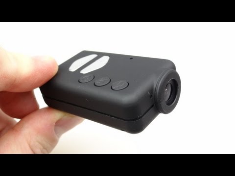

          Har også kommet over et nytt lite kamera fra samme leverandør som de "vanlige" 808. Dette skal være veldig bra så kommer kanskje et slikt på quaden etterhvert.
