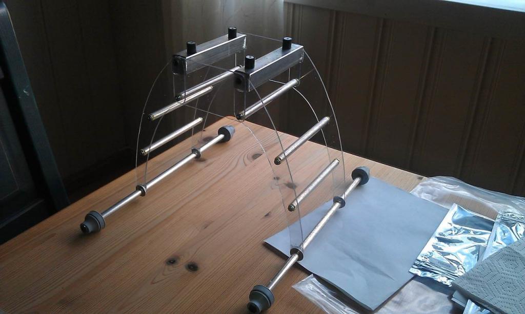

    Hei!
    For moroskyld tenkte jeg at jeg skulle bygge et understell til quaden min av den gamle TV-antenna jeg hadde liggende på hytta.
    Brukte en 2mm plate med SAN plast til kr. 29,- i tillegg, samt fire gummi-dempere med innstøpt ankermutter til 9 kr. stk.
    Og fire kabelmuffer som dempere på skids... vekt komplett= 204 gram.
    Legger ved et bilde, nå gjenstår bare å skru det fast på quaden og testflyging når tid å vær tillater det
