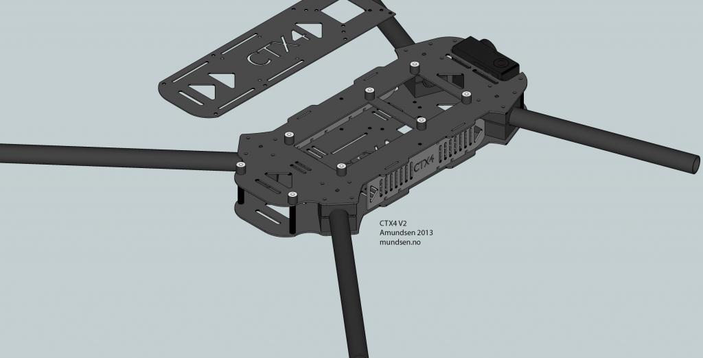

Har laga fleire forskjellige variantar, men har no endt opp med ei ramme som eg er fornøgd med.
For FPV flyging er planen å bruke fastmontert kamera i fronten
Det er mulig å løsne topp plata for å lett kunne kome til elektronikken med tanke på software oppgraderingar..
LiPo vert montert på topp dekselet.
Dekselet vert festa til resten av ramma med vib.demparar
Kontroller vert festa på undersida av topp dekselet (vekt på LiPo vil hjelpe til å redusere vibrasjonar)
3D tegninga er laga i SketchUp, men for å laga filer som er bedre for CNC fresing, har eg konvertert til dwg format. SketchUp laga ein masse feil ved konvertering, så eg endte opp med å utføre ein del justeringar/forenklingar medan eg retta feil..
Kontroller blir VR Brain fra FOXTEAM UAV CLAN - a Virtual Robotix Network Team
Ublox Lea 6 GPS
3DR 433mhz telemetri radio
FrSky Futaba Fasst RX med PPM ut
I tillegg til ramma er planen å finne ei løysing for eit understell som er lett å feste/fjerne, der VR Gimbal (brushless gimabl kontroller fra virtualrobotix) + Brushless GoPro gimbal, sensor.. er festa på understellet.
Har ein del andre planar, men kjem tilbake til desse seinare

Ei stund sidan eg har vore aktiv her no, men tenkte eg skulle starte ein liten byggelogg for min siste quad (som eg har kalla CTX4 V2)
Info om tidligare versjonar.. finn du på sida mi Nyeste innlegg -
Ublox Lea 6 GPS
