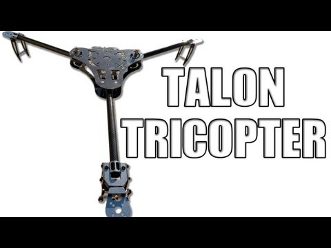

    Dette her likte jeg veldig bra. Det er en video som viser en person som har satt opp sin Turnigy Talon Tricopter og som viser hvordan den fungerer.
    Så etter å ha sett flere videoer i fra flere personer som har satt opp sine Turnigy Talon Tricopters, så fikk jeg veldig lyst på samme ramme og sette opp et veldig bra oppsett til den.
