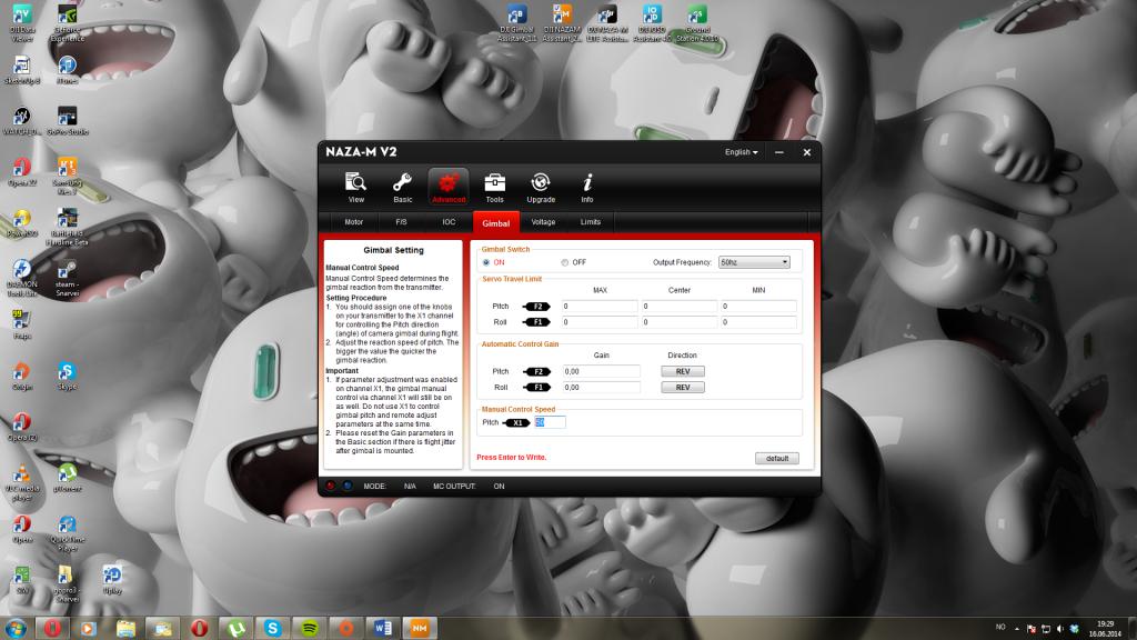

    du setter servokabel fra gimbal til ledig kanal i mottaker og velger bryter i oppsett på radioen.. eller så setter du servokabel fra gimbal f2 på naza.. kobler til drona til pcn og fyrer opp software programmet.. finner gimbal i naza assistent. sertter gain der til null på begge to.. roll og pitch. huker av for å aktivisere gimbal.. Click image for larger version

      du setter servokabel fra gimbal til ledig kanal i mottaker og velger bryter i oppsett på radioen.. eller så setter du servokabel fra gimbal f2 på naza.. kobler til drona til pcn og fyrer opp software programmet.. finner gimbal i naza assistent. sertter gain der til null på begge to.. roll og pitch. huker av for å aktivisere gimbal.. [ATTACH=CONFIG]77467[/ATTACH]
      Hei. Ser du nevner at jeg må gå inn i Naza software programmet, men der kommer jeg ikke meg inn i! Kommer bare inn i Phantom 2 softwaren der kan man ikke justere noe! tips?
      • #18
        siden du bruker phantom må du jo bruke phantom programmet.. tarot gimbal du bruker?

          sett kabel rett i ledig kanal på mottaker.. og sett opp tiltbryter via meny i radio..

            Har en gimbal Simple BGC GUI v2.2 b2
            som denne http://www.ebay.com/itm/DJI-Phantom....item3f387dd5f9
            hvor skal jeg ordne dette i radio?
            ]"]http://bildr.no/view/UDlhQi8w][/url]
            • #21
              Ingen som har et tips
              • #22
                jeg må melde pass. glemte at du hadde egen dji radio. vet ikke om de har ledige kanaler..
