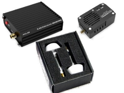

    Det du er på jakt etter er en slik:
    Men den kan ikke sende til telefon, da må du ha en ekstra skjerm.
    Den sender også analogt i en oppløsning på rundt 640x480~

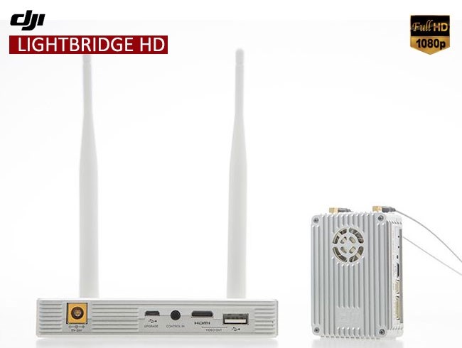

    Om du vil ha HD eller annen overføring som går over til telefonen din eller nettbrettet (kun Android for øyblikket), så er dette et annet alternativ:
    Oh man! Full-HD downlink med opp til 1.7km rekkevidde!. Kompatibel med Flame Wheels med ZenMuse H3-2D/3D, Phantom 2 med H3-2D/3D og S900/1000 med Z15 Black Magic/GH4. OBS! Pr dags dato kun kompatibel
    men en god del dyrere...
