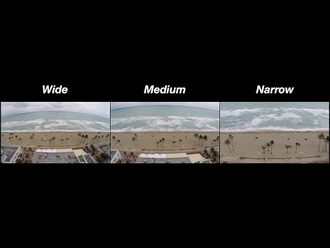

    Hei, og velkommen ombord!
    Effekten som gjør at rette linjer buer kalles "Fisheye" og den oppstår pga.
    liten linse som skal vise stor bredde på bildet (Field of View)
    Eneste måten å unngå dette på, er å kjøre FOV til "Narrow".
    Eksempel her:
    Alternativet er å gjøre etterarbeid på filmen. Det finnes mange
    redigeringsprogram som gjør dette nå, men jeg aner jo ikke hva du bruker.
