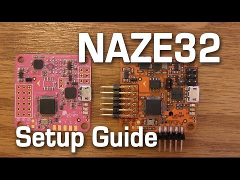

    Her er en bra Youtube video av oppsett:

      Når jeg hadde innstallert baseflight,så puttet jeg bare i USB kabelen og fulgte stort sett denne videoen for å oppdatere/flashe firmwaren:
