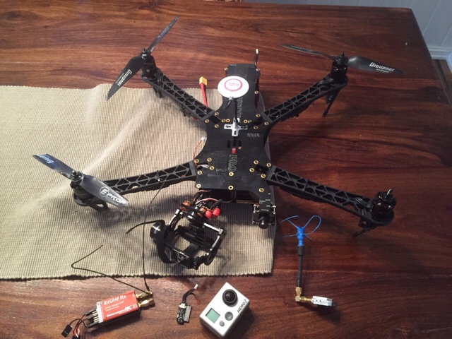

                  Her er resultatet. [emoji30] nå har jeg gitt helt opp. Vet ikke hvordan jeg skal gå fram for å finne hva problemet er...
                    kan det være en esc som blir varm og kutter ?
                    • thomas.kjolstad
                      • Mar 2011
                      • 1247
                      Ja kanskje... Men rart den ikke kutta når jeg testa den på bakken i 10min med throttle på og av og på hele tiden
