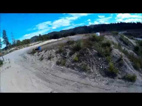

    Den andre videoen viser litt flyging på et sandtak jeg gjorde tidligere i går..

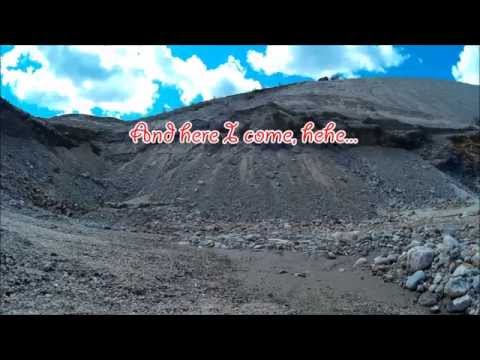

    En liten video til fra idag, flyr en runde på rallycross banen og på den lokale flystripa.

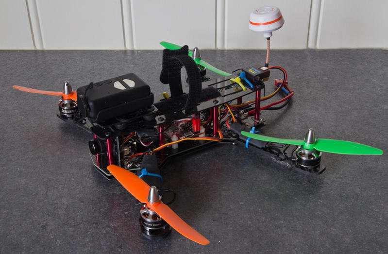

                Her er min 250. Denne består av ZMR ramme (den rimelige kinesiske) overcraft PDB , dragonfly mc 1806/ 2300KV motorer, EMAX 12A simon k ESCer , Naze 32 full Controller, sony 700 camera , lemon ppm receiver med extra sattelite for spektrum dx8
                5x3 propeller. Bruker bare 1000mah 3s batterier nå,men skal ha litt større. kameraet for filming er mobius
