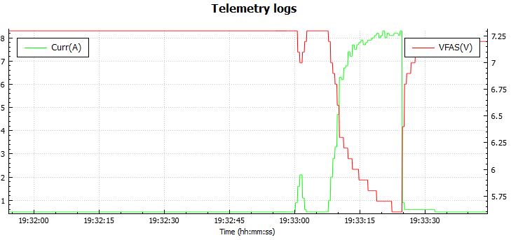

                    Strømtrekket er ikke stort pr motor, 2A max. Har dog ikke flydd så mye med den etter at jeg gikk over til 3S.
                    Linære BEC i parallel er normalt ikke noe problem. Men de små Plush'ene er litt spesielle. De har kun en regulator som brukes både til egen logikk, og det de er tilkoblet. Når alle er koblet sammen vil den som har høyest spenning derfor forsyne både kontroller, mottager og logikken i alle de andre Plush'ene. Hvis du kjenner etter, vil en av de være varmere enn de andre en stund etter at batteriet er tilkoblet. Varmgangen blir betydelig værre på 3S, så en ekstern BEC er et must.
                    Jeg kjører med telemetri. Legger ved grafer fra da min flippet med en dårlig 2S pakke.
                    Fred Larssen
                      Takker for svarene. Kunne du skrevet litt med "te-skje" hvordan du kobler en ubec på multikopter? Og du har vel "minus" og "signal" fortsatt tilkoblet fra alle esc'ene? Er ikke SÅ inn i denne multicopter/EL verdenen men skal få det til med god forklaring. Lærer fortsatt.

                              Her er en video fra når min flippa ut, ref grafen over.
