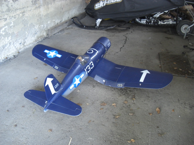

    cmpro corsair
    driver å skal elektrokonvertere en 7 år gammel cmpro corsair.. den har aldri vert flydd av meg,så lurer på om noer har har testa en slik og veit hvordan den er ? moro om dere kan dele noen erfaringer om den Click image for larger version

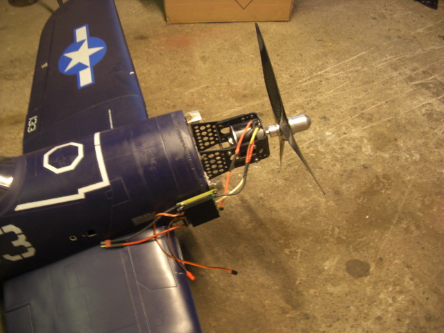

          da var motor montert å testing av watt og amp var igang blei testing av Mejzlik 16 X 11 3blad var en nydelig lyd i den 8 seller ca 1900 w og 78amp men som forventet så levert xoar bedre 18X10 2 blad ca 1900 watt den og men med amp på ca 68 ..plus att den har ca en kilo mer drag med fiske vekkta, men blir å teste Mejzlik 3 blader siden den gjør seg mye bedre på corsair testa 9seller og 10 seller ,blei for mye watt med 10seller havna på ca 3500, 9 seller var nesten perfekt med ca 2500w.. dette er bara ca målinger som jeg husker så noe + - er detClick image for larger version

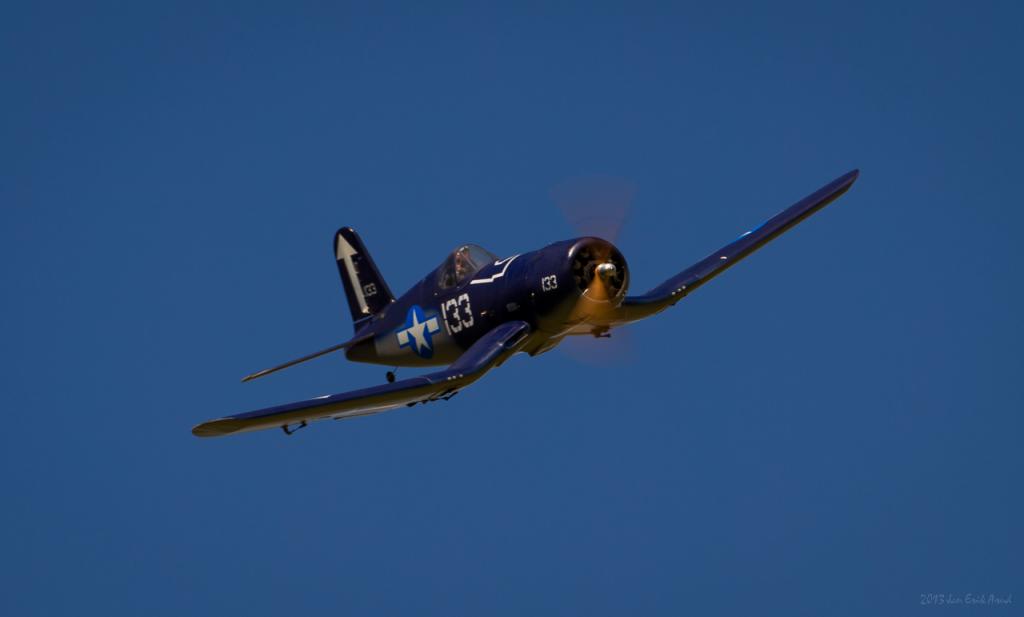

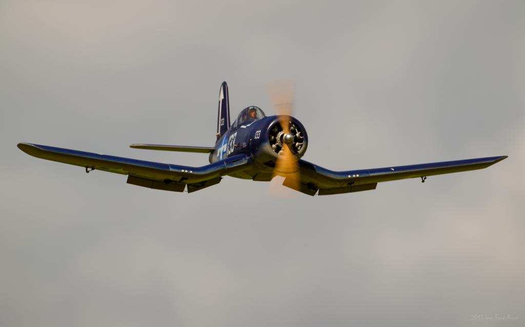

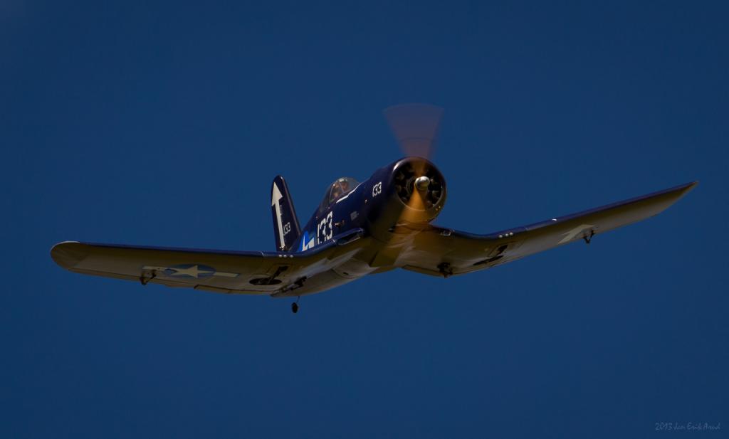

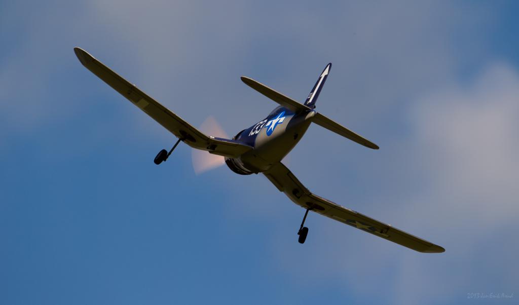

                  Noen bilder av modellen tatt idag.
                  -Jan Erik Arud
