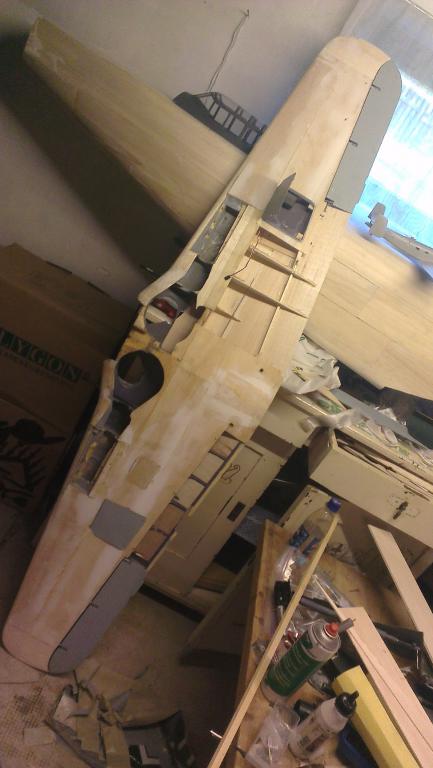

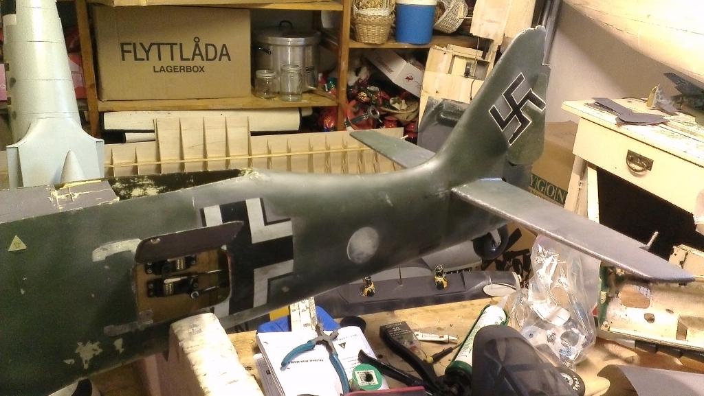

    Well. Det første var å rive av solartexen på vingen og skjekke skader, deretter ble bakvinge og div løse deler limt med Trans7 der bak.

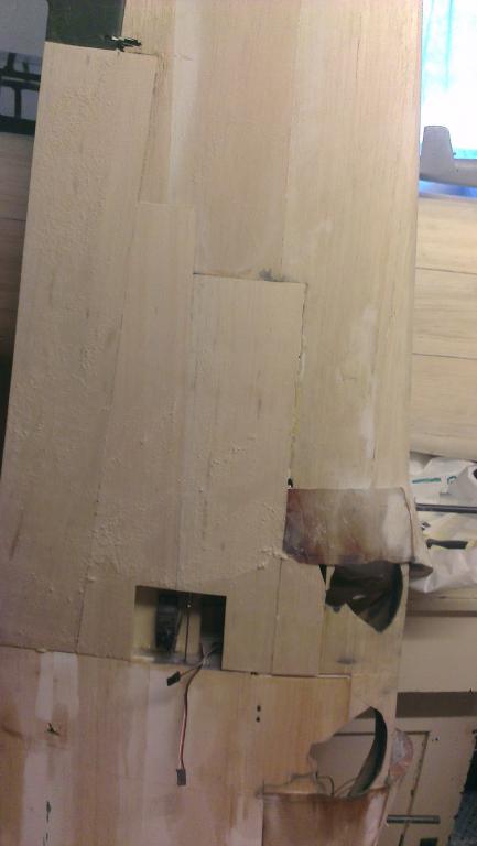

    Vingen er kledd på oversiden med balsa nå, og nye spanter settes inn.

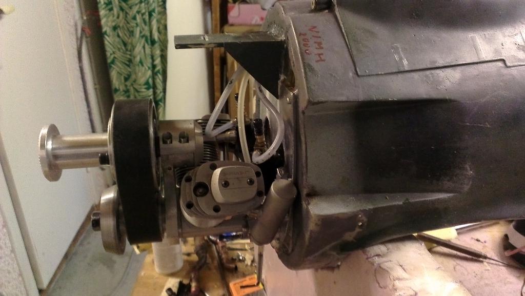

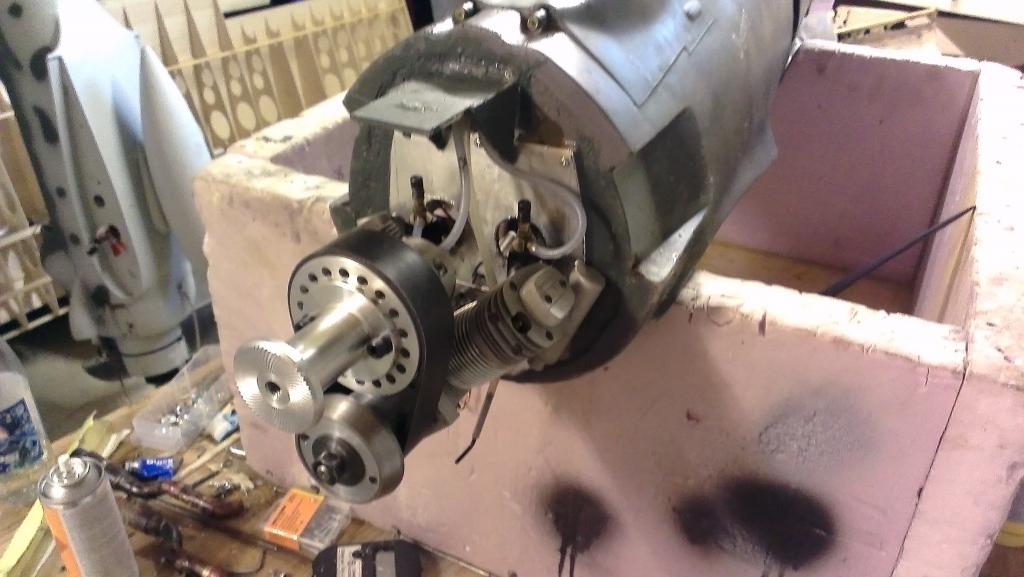

    Brannskottet ble erstattet av en aluminiumsplate bak motoren.

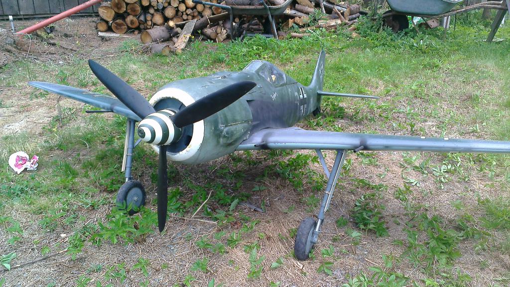

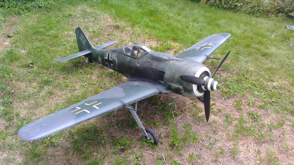

              I dag ble Ingeborg startet opp og sjekket. Så nå blir det ny erstflug snart

                Ser "Helga" er på plass og trenger seg inn på piloten
                Et nydelig fly du har der Trond som ser akkurat passe brukt ut som en warbird skal. Ikke blank og skinnende som de fleste ARF.
                Den metoden med å glasse må jeg prøve en gang. Det ser jo veldig enkelt ut
                  Takk skal du ha Tom. Vingen ser litt for fin ut, men blir nok mer slitt etterhvert hehe. Glassinga går som en lek med rulle. Gleder meg til å begynne glassinga av Ju290
