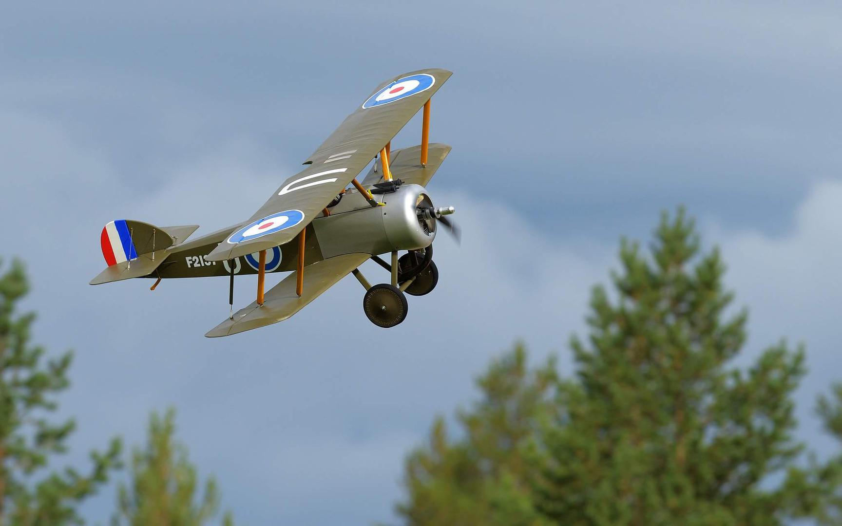

    Kjøpte en komplett camel på warbirdweekend. Den var utstyrt med en dle20cc. Det er alt for kraftig. Fløy den i helga og var ikke over halv gass. Har nå fått en saito fg19cc som skal inn i den. Håper den vill passe bedre. Ett bilde av camelen i lufta.

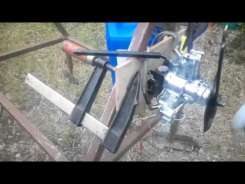

    Og video av første oppstart av saitoen
    Liten tvil om at det blir bedre lyd også

                Kreativ starter i den videoen, Makita batteridrill med noe som ser mer ut som en slags poleringsgreie enn startergummi
                  Startergummien er den som leveres med starteren fra hobbyking. Den er helt genial da den er laget av seig silikonlignende gummi. Børstene har brent opp i den hobbyking starteren så da får drillen gjøre nytte til jeg får tak i noen passende børster.

                    Ok, ser det nå, det er vel den som sitter på den beltedrevne Turnigy starteren de selger pr. i dag.
                    Funker antagelig bedre direkte på Hub/propell når man ikke har spinner, enn den mere tradisjonelle gummikoppen.
                      Den startergummien funker veldig godt på store spinnere også
                      motoren har stått og puttret til innkjøring i ca 2 timer i dag. begynte justere inn nåla litt i sta. fikk da 8400rpm på topp og 1300-1400rpm på tomgang. Det med en 16x6 propell. Virker ikke som propellen er for tung til motoren. Oppgitt turtalsområde er 1800-10000rpm. Max på bakken 9000-10000rpm

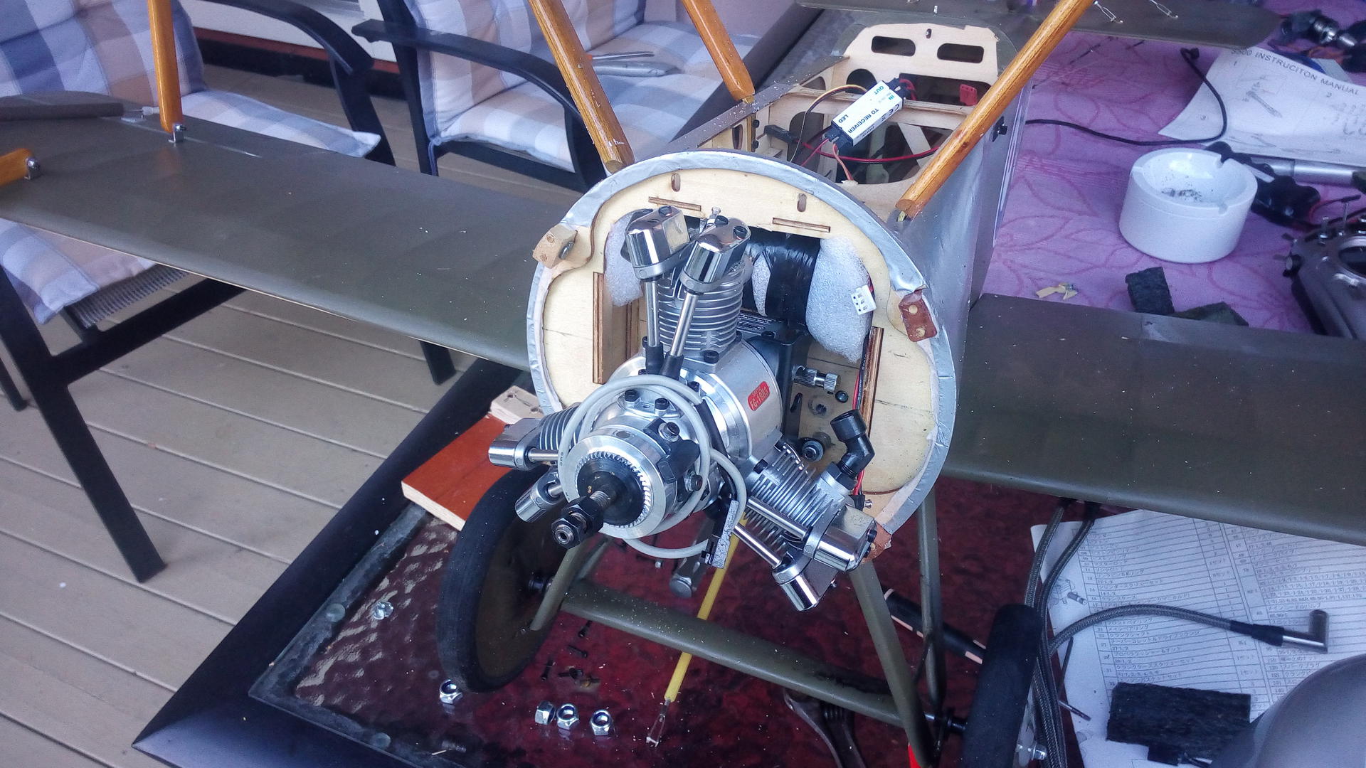

                            Fått inn motoren men mp sette tenninga inni flyet og lage hull til pluggledningene i farewall. Måtte også sette motoren 1cm for langt frem for å få på pluggledningene.

                              Passet jo perfekt der.
