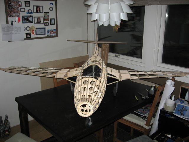

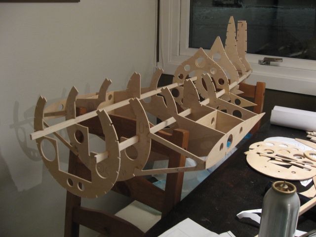

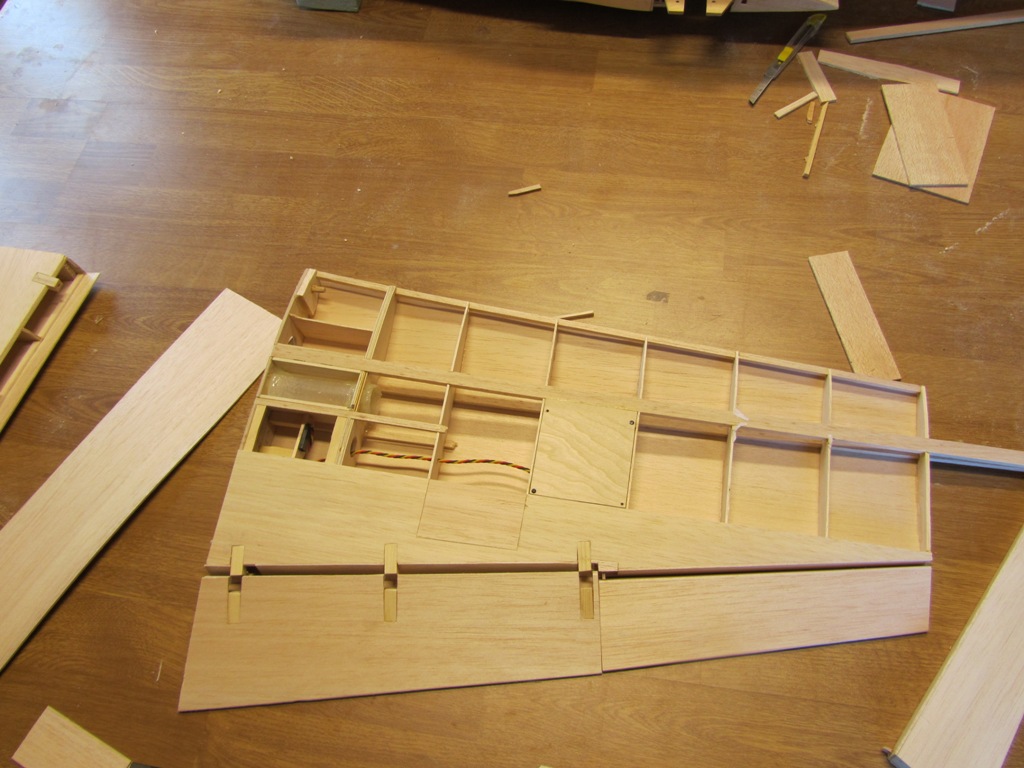

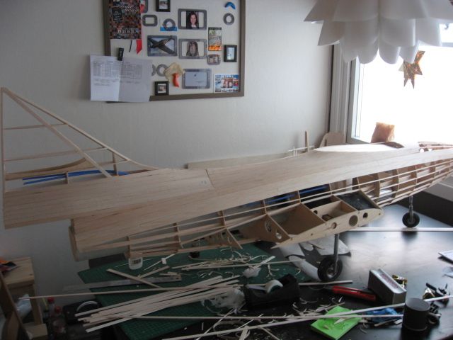

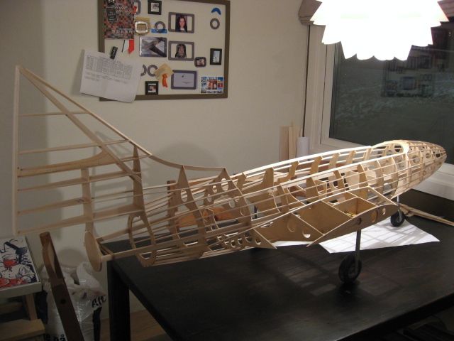

    Fortsetter tråden her på min Panther....
    Først en liten oppsummering....

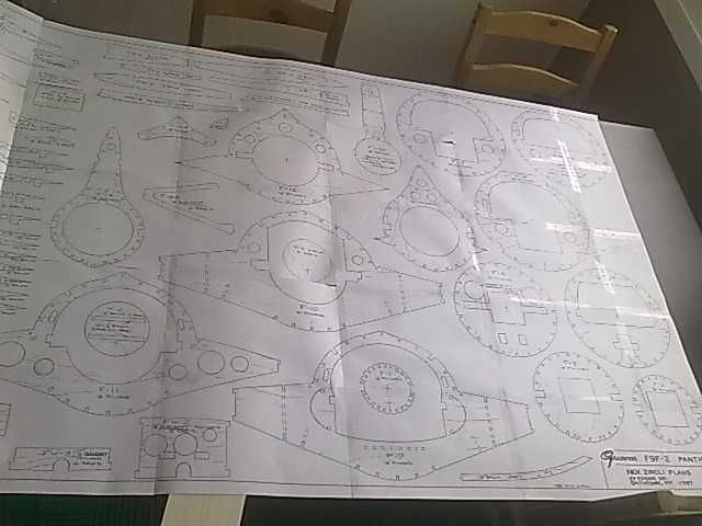

    Den bygges etter tegninger fra Nick Ziroli fra 80-tallet. Motorisering fra samme epoke; .91 Rossi DF, såkalt fattigmannsturbin.
    Alle deler er selvprodusert fra 3mm kryssfiner og balsa.
    Det har nå gått 1,5 år siden prosjektet startet, og kjerra er like rundt hjørnet klar for lakkering.

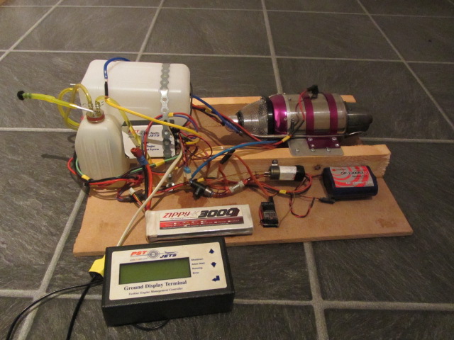

          Vel, da er motorbytte utført, og denne tråden skulle vært flyttet til Jetlounge...
          Fikk testkjørt PST600R idag, og den ser ut til å fungere utmerket.
          Tailpipe er montert i flyet, og driver nå med noen små endringer for å tilpasse inventaret og elektronikken.
          Det blir ikke store vektøkningen, mellom 0,5 og 1 kilo. Så yter jo turbinen 1,5 kilo mere skyvkraft også da, samt høyere hastighet.

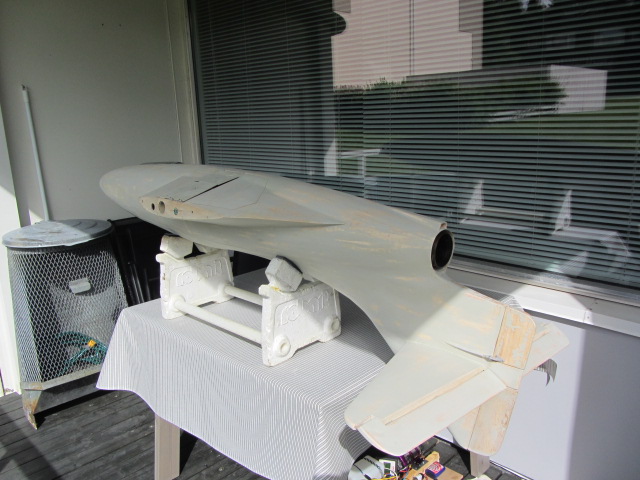

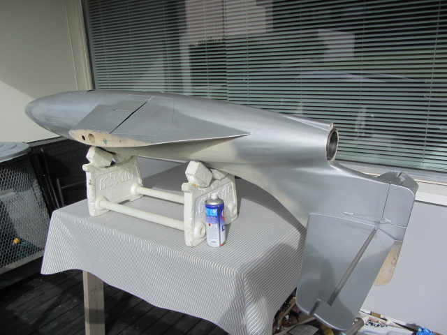

                    Så ble det endelig klart for lakkering...
                    Legger først ett lag med sølv metallic, slik at weathering blir effektfullt.
                    Det er litt gøy å benk-kjøre motor også... Blir montering i fly først når lakkeringa er ferdig...

                      Begynner å ta form nå... Gikk for ett prototyp fargeskjema, for enkelhets skyld.
                      Fikk taxet litt på stripa idag, og testa systemer
                      Ett skritt nærmere maiden flight...
