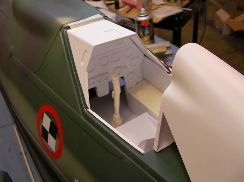

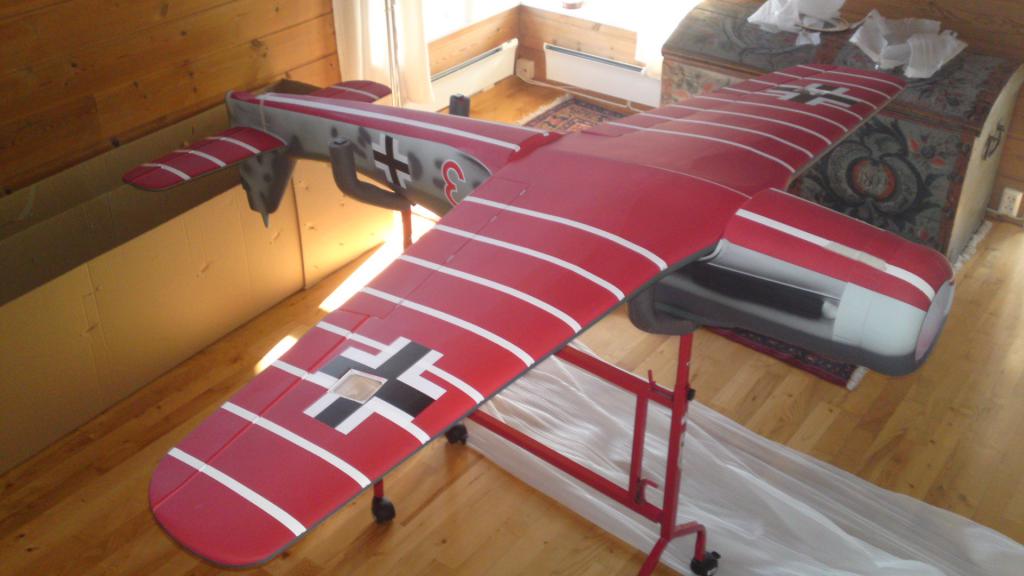

Jeg fortsetter byggetråden jeg startet på det gamle forumet her. Flysesongen har begynt nå så det går ikke veldig raskt, men litt fremgang er det å spore.
Motor: DLE55
Understell: Sierra Retracts (1/5 skala)
Servoer: Hitec 6546MGLast edited by P47Pilot; 03-05-12, 09:38.Tags: None -

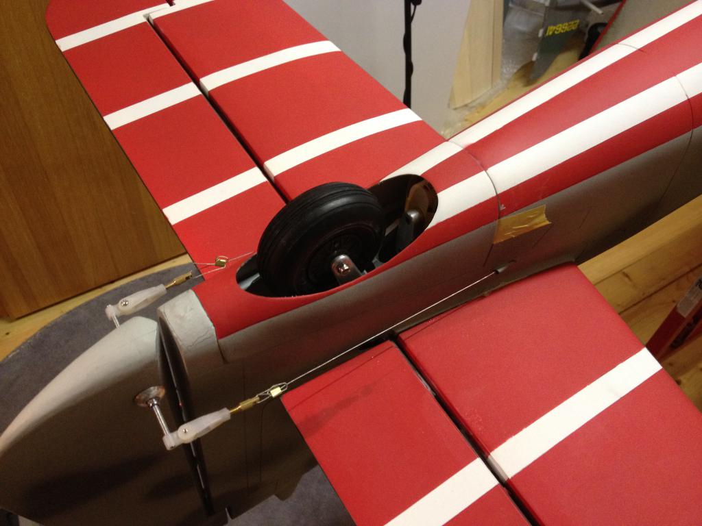

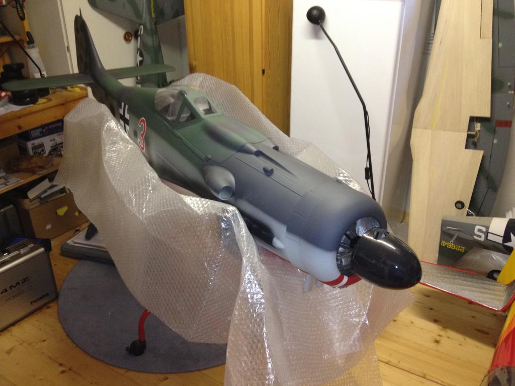

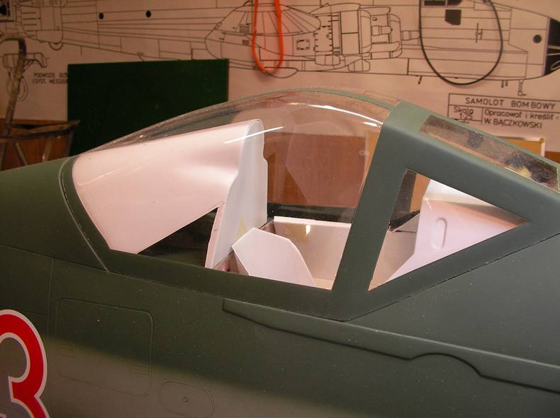

Det går sakte midt i en travel flysesong, men jeg har nå fått montert inn cockpit og omsider også fått spinner fra Tower Hobbies. Skalahjulene jeg fikk ble altfor tunge (250gr per. stk), og dessuten for store. De utgår derfor. Istedet blir det mer funksjonelle hjul fra Du-Bro, som veier under det halve. Modellen tar seg bra ut med spinner, synes jeg. Takk for tipset, Trond! -
Her er linken
TowerHobbies.com | GPMGPMA4020 GPMA4020 Great Planes Spinner 4-1/2" Aluminum 25% Pitts M-12S 50
Har du noen bilder/detaljer/info fra byggingen?

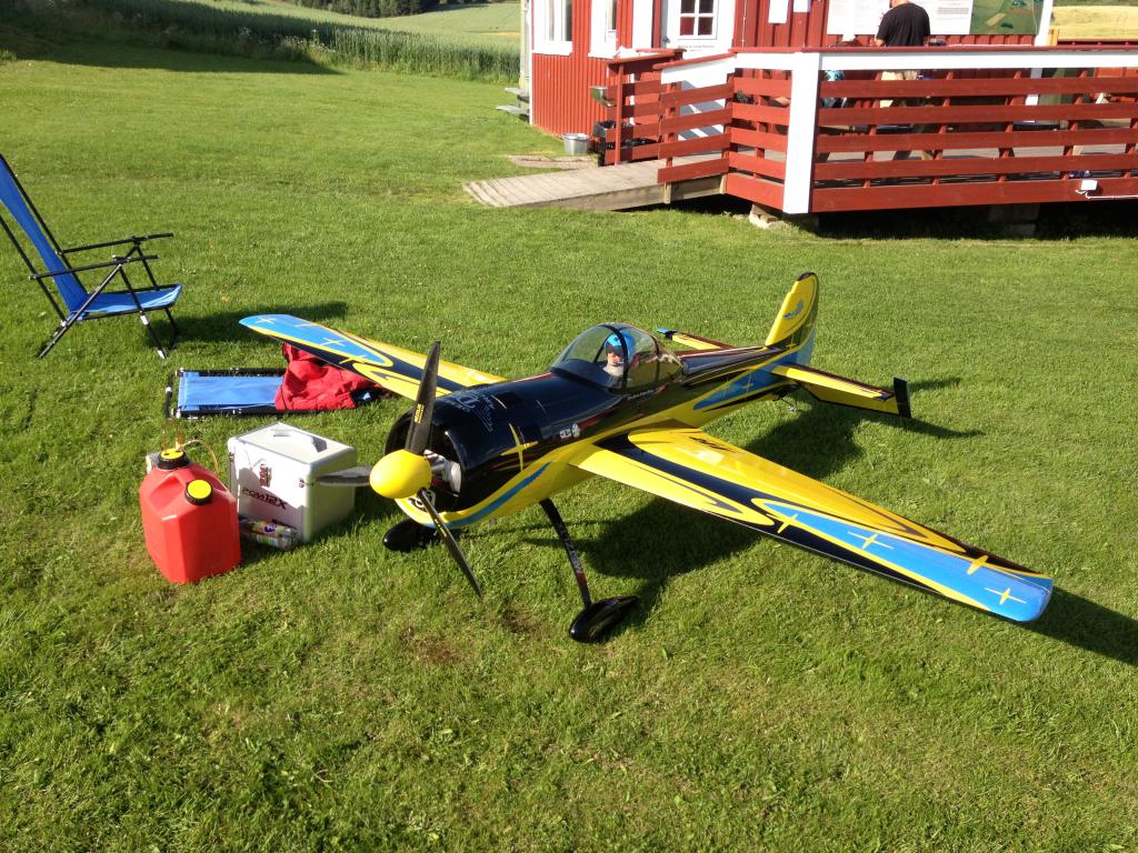

Great-Planes spinneren er ferdig frest for 2-bladet propell. Krill har også en fin (mye lettere) spinner som du kan bestiller fra dem som tilbehør for Krill Yak 55 M 2.6m. Den må freses av kunden selv, og kan derfor tilpasses en 3-bladet propell. Den er dessuten vesentlig billigere enn Great-Planes spinneren. Se linken Krill-model, og se på Yak 55 M 33%, "Accessories". Jeg vedlegger et bilde av Krill-spinneren som montert på en Krill Yak 55 M 2.6m (fra Aurskog-Hølands IMAC-stevne 4./5. august 2012). Jeg har studert spinneren på nært hold og den vil passe meget bra til ESM FW190-D9.Last edited by P47Pilot; 10-08-12, 10:29.Comment

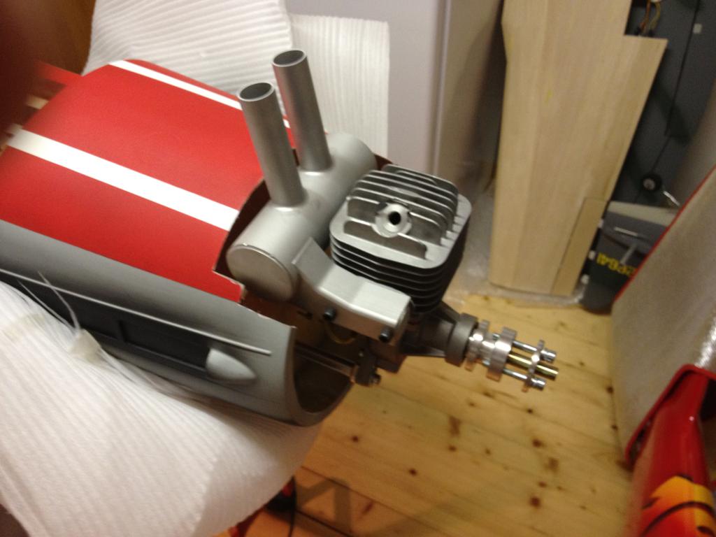

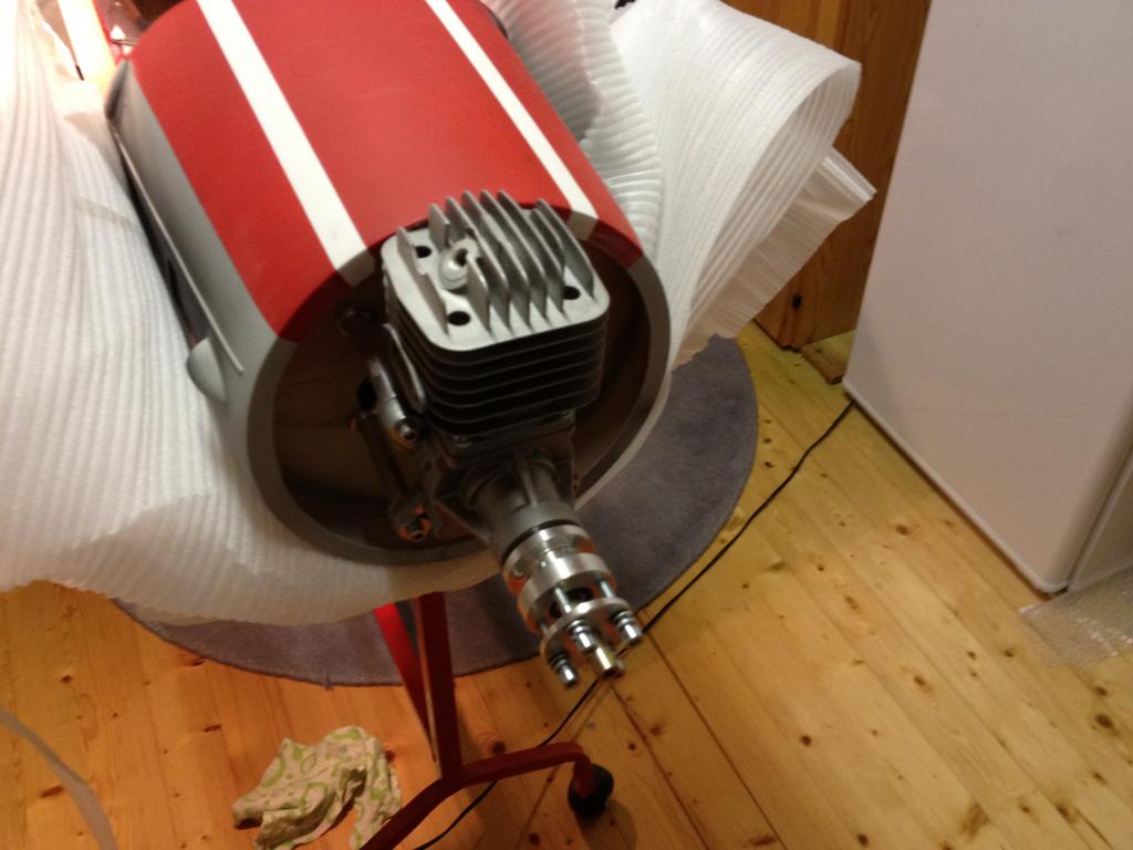

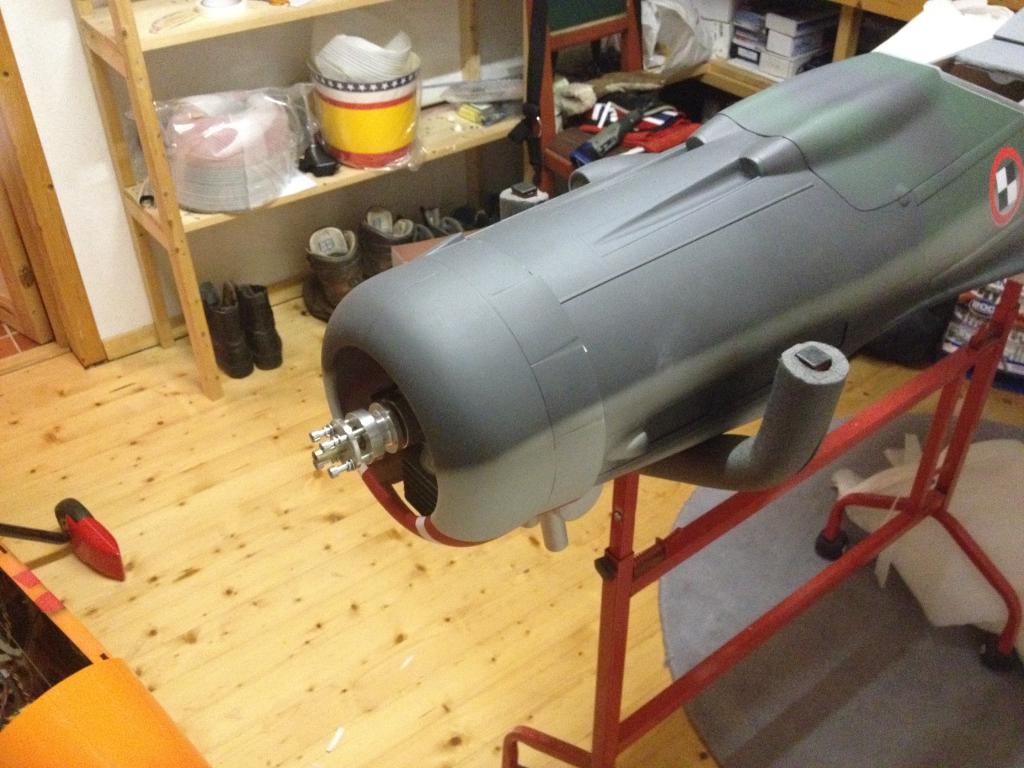

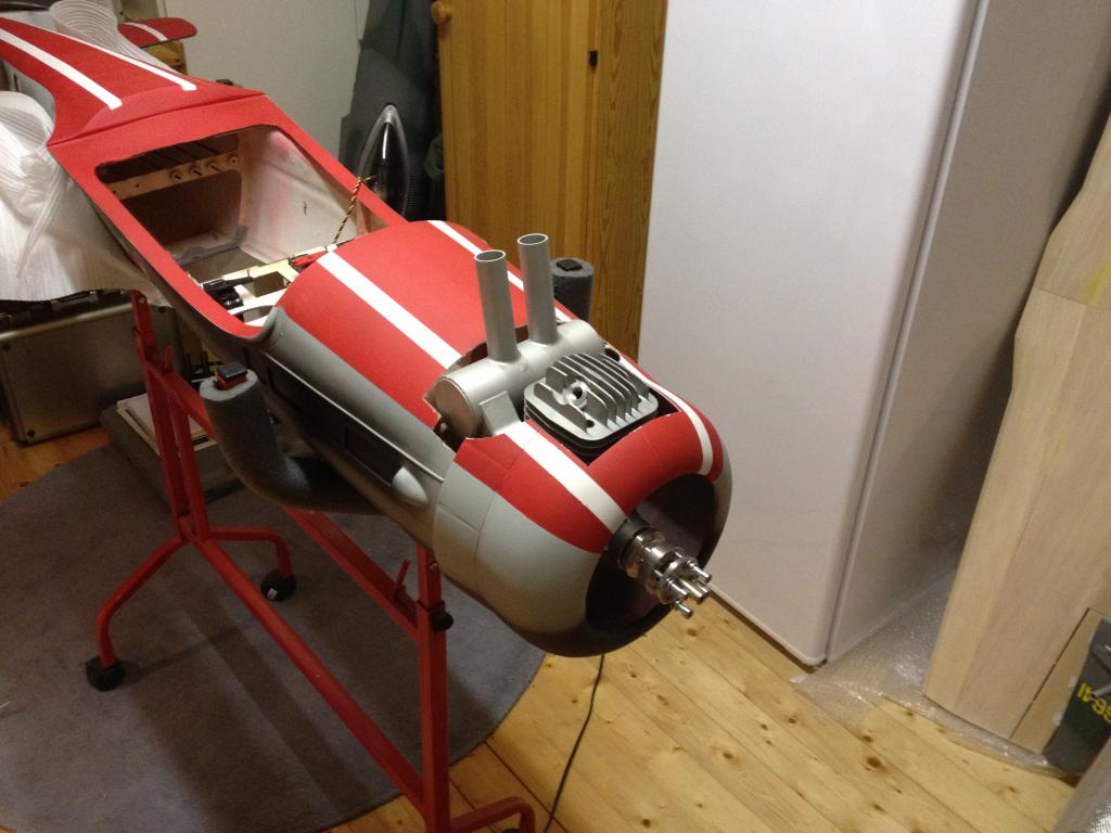

Hei, har du starta DLE`n ser du har pittspotte på den, lurer på lyd og effekt.... -sikkert mer enn nok til flyet, men intresant likevel.Comment
Jeg har ikke fyrt den opp i Doraen enda, men jeg har nøyaktig samme oppsett med samme potte i Tarheel Hal, og det er krefter i bøtter og spann. Støybildet er heller ikke verst, jeg knep igjen litt på eksosportene for å ta bort den verste knatringen. Fortsatt rikelig med skuv. Mustangen din er mye mer aerodynamisk enn Thunderbolten, så du klarer deg sikkert med 1/2 gass på det meste av flyging.Comment
