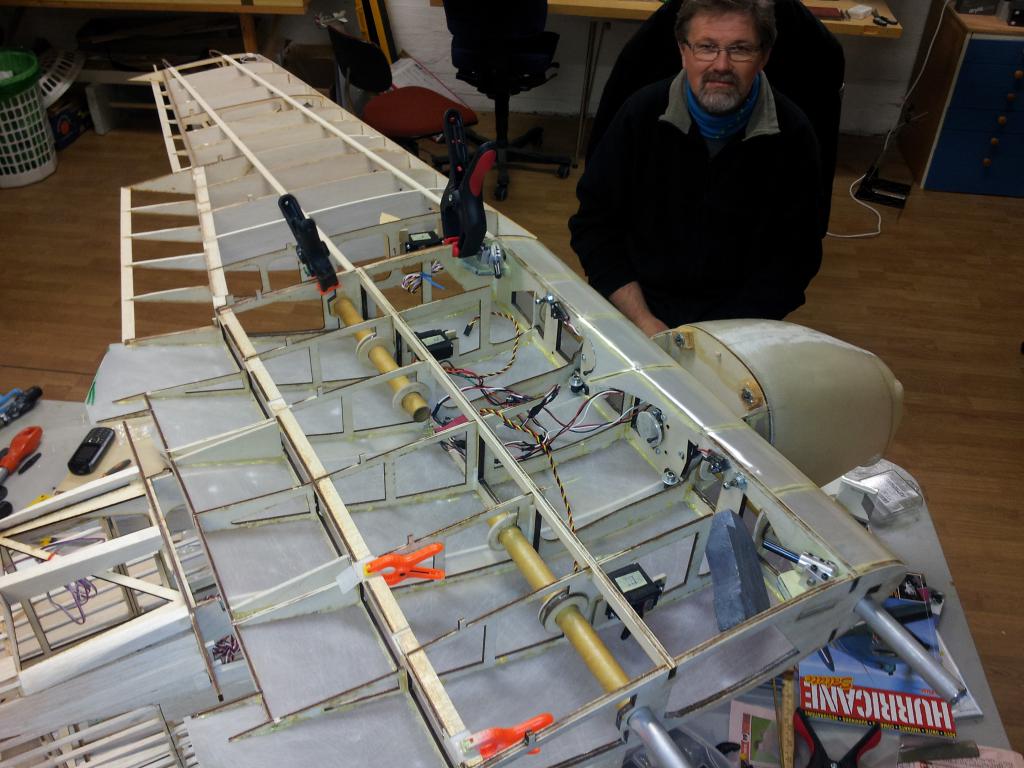

        Mr.Haugen bygger videre, høyre vinge blir til i disse dager. Understellet er også elektro så ikke det skal komme som ett sjokk for noen.

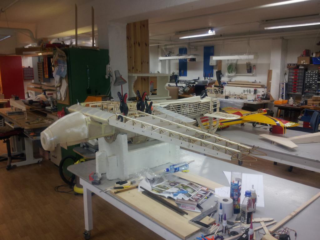

          Mr.Haugen bygger videre. Vingene er ferdige til å kles med glassfiber, ledninger til lys og servoer er på plass.
          Vingetippene på dette flyet er i plastikk, ser ut som Herr Mick har brukt E-Z metoden. (For de som husker denne ferdigfly produsenten)

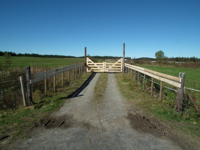

          En utflytta Lillehammering(Tom Laruitsen) er innom gammlehjemtrakter på besøk. Lillehammermfk skylder Mr.Lauritsen en stor takk for jobben han gjorde med gravemaskin og bulldoser på vår nye flystripe. Mere om dette senere, men legger ved et bilde av plassen.

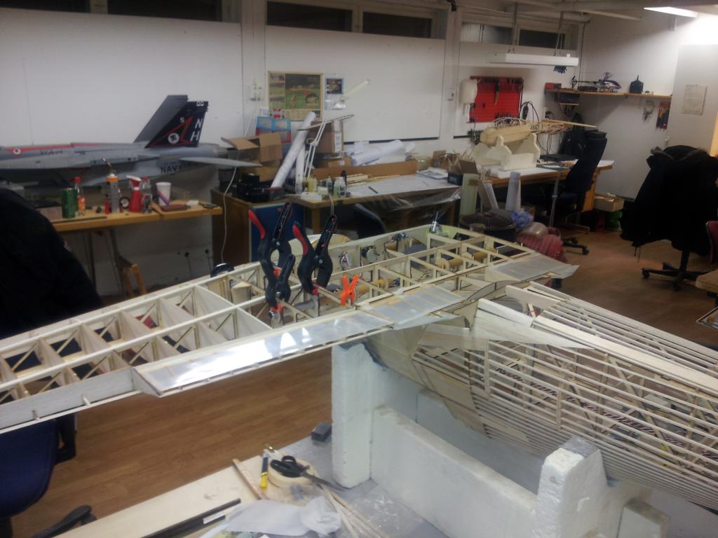

            Lenge siden det har vært en oppdatering av denne tråden, dette har ikke noe med at Mr.Haugen har gått lei. Nei han har trekt vinger med glassfiberplater og limt med apekattlim. Resultatet ble meget bra å det blir riktig spennede å se flyet med maling på.

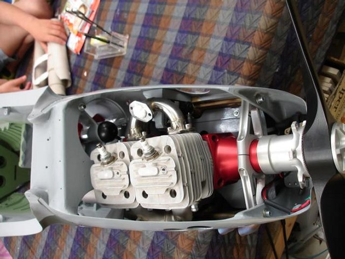

                                Det er den konstruksjonen under du tenker på antagelig. Hans forrige Spit og han har tenkt å bruke samme konstruksjon i den nye. Tøft.
