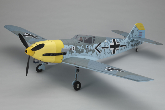

    Messerschmitt Bf109E 50 EP
    Har nå flydd litt rc i ca 3 år litt frem og tilbake med interessen. Mye av tiden jeg har flydd har skjedd på vinterstid.
    Hatt diverse epo modeller som har passet meg utrolig bra. Messerschmitt, p47d, extra 300 fra parkzone og en balsa cub på nesten 2 meter i vingespenn. Men følte jeg ville gå litt mere for scala og har blitt veldig glad i Warbirds.
    Har nå bestemt meg for og dra hobbyen litt lengre. Har nå bestilt meg en :KYOSHO¡ÃPRODUCT | Messerschmitt Bf109E 50 EP
    Dette er visst en ARF utgave som sikkert passer meg bra med tanke på erfaring og slikt.
    Har også bestilt noe deler i fra hobbyking , ut ifra priser i Norge så er det vel ikke tvil i mine øyne hva som er mest fornuftig uten og blakke seg helt.
    Esc : TURNIGY TRUST 70A SBEC Brushless Speed Controller
    Motor : Turnigy Aerodrive SK3 - 5045-500kv Brushless Outrunner Motor
    Servo Retracts : BMS-136 Retract Servo 6.1kg / .31sec / 28g
    2x batteri : ZIPPY Flightmax 4000mAh 5S1P 20C
    Gjerne kom med tips eller lignende, har vel aldri satt opp et fly noen gang "fra bunn av"Click image for larger version
ID:	633185,så tips og triks er mottatt med stoor takk
    Gjerne tips til noen servoer som ikke koster skjorta men som vil fungere til mitt hobby bruk av dette flyet.
    Er også en ting til jeg vil prøve og få tak i, det er en 3 bladers proppel, det står : Propeller / D12 x P6 - D12 x P8
    Men finner ikke noe slikt når jeg søker.

                Almost fully assembled kit features lightweight yet rigid balsa fuselage.
                Installed with retractable undercarriage with basic linkage setup complete.
                Rudder connected tailwheel recreates a greater sense of scale realism when taxiing on the ground.
                Coloring and subtle curves are recreated with in the FRP cowling.
                Includes foam tires and linkage parts set.
                Har jeg forstått dette riktig eller må jeg også kjøpe retracts?
                Litt mer info : 6-channel, 6-servo (1-low profile retract servo, sold separately)
