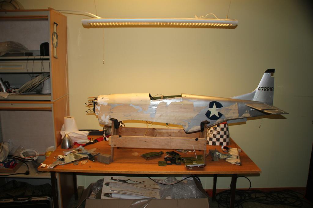

    Etter ca 6 års tjeneste og ca 400 flights er det på tide med hovedettersyn, da flekker jeg av skinnet og går for glassing og lakkering. Alt av hengsler og rorhorn skiftes, linker og servoer etterses, skiftes hvis nødvendig.
    Ny motorcowling og canopy, ny skalacockpit ifra Aerotec Models.
    Nytt fargeskjema og noseart blir det vel også, her er det mye lekkert å velge mellom..

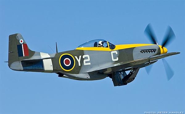

      Drister meg til å foreslå at damen muligens kan gjenoppstår som en Mustang Mk IV fra RCAF 442 Sqd

        Fint fargeskjema

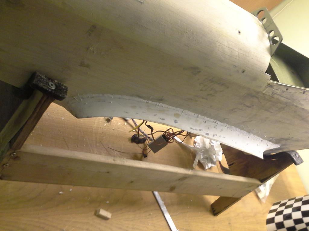

                Da er det aktivitet igjen vingefairings er nedpusset og limt på igjen. Nå blir vingefairing glasset sammen med kroppen og ikke pålimt slik som det gjøres når man setter sammen ARF-kit'et.

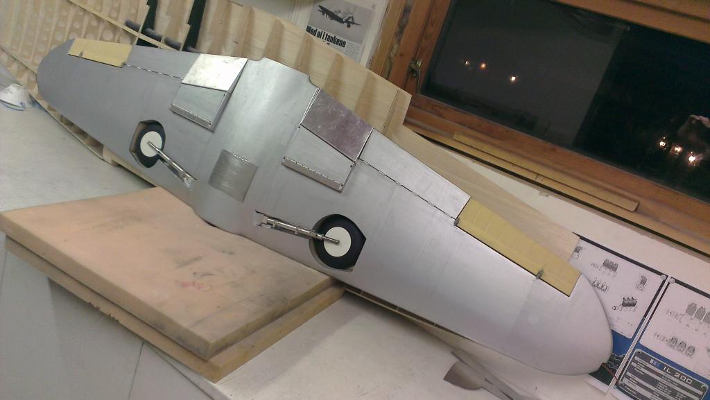

                    Syns jeg ser monokote vrinkler på vingen......bør glasses og flite metalliseres....
                    Eller vet du om andre metall-løsninger som er bra? Jeg har en sånn derre cutter som skjærer ut ting.....tenk om man kunne kjøpt A4-ark met metall, som kunne skjæres i, i en sånn kutter......Da kunne man skjært ut alle naglene, og limt på paneler.....

                      Jada Kenneth, vingen blir glassa, tar kroppen først så ser jeg hvordsn det blir med tid. Metalisering blir det også mer eller mindre, alt etter fargeskjema.
                      Fairingene er fedig spakla, pussing blir vel i morgen. Må tette noen gamle hull etter auxillery eqiupment, bygge opp foran instrumentpanel, pusse og slipe, så daer det snart klart for epoxy og glassfiberduk.

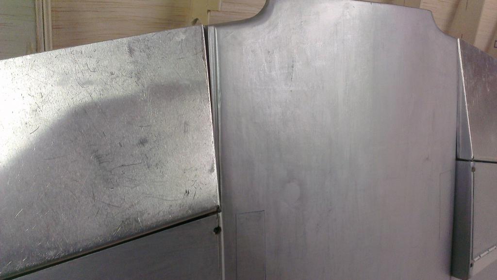

                            Har blitt veldig overrasket hvor fint det blir med Aluminiumsfarget Solartex
