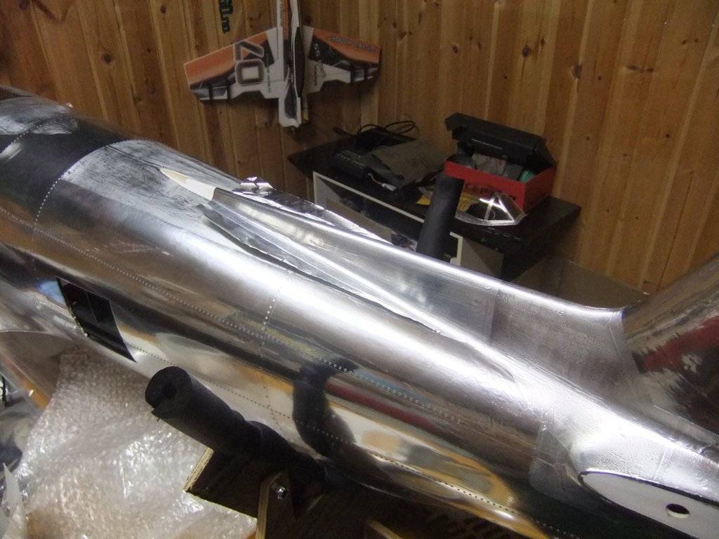

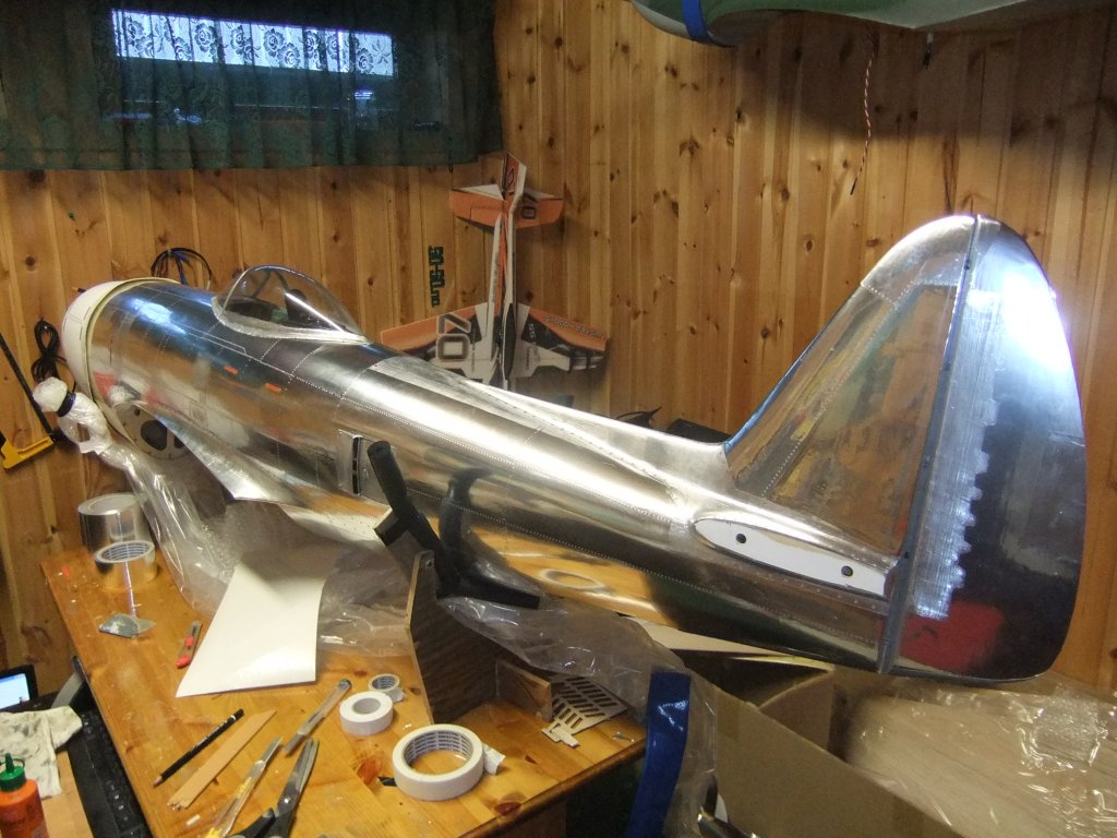

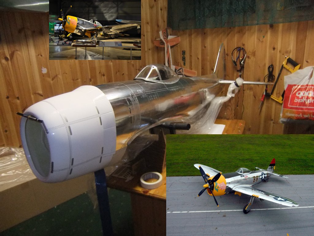

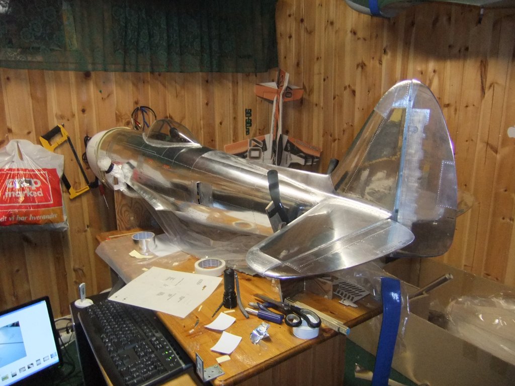

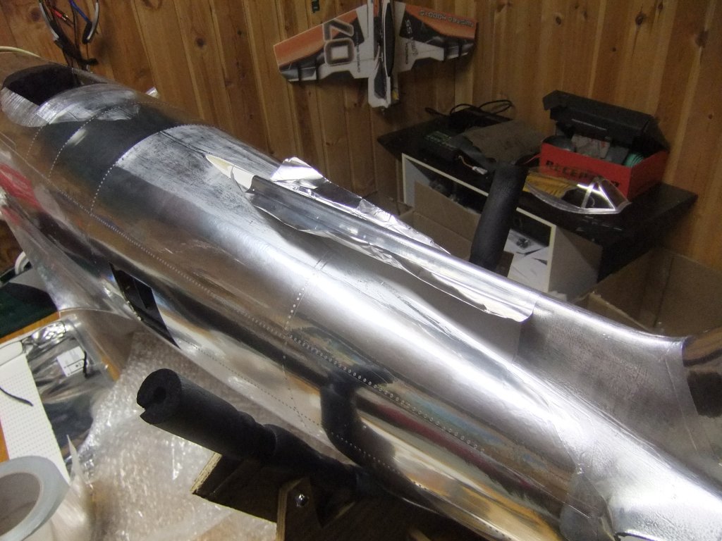

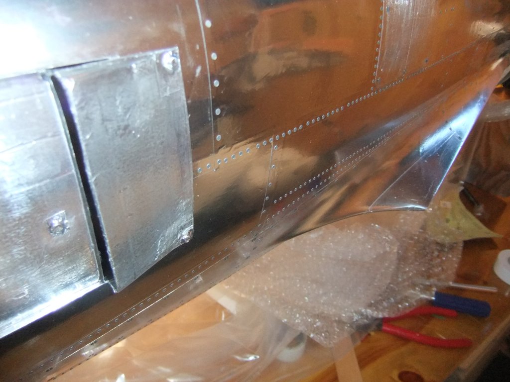

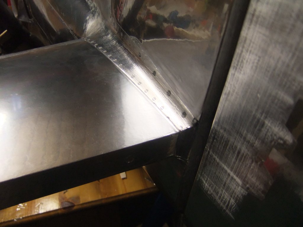

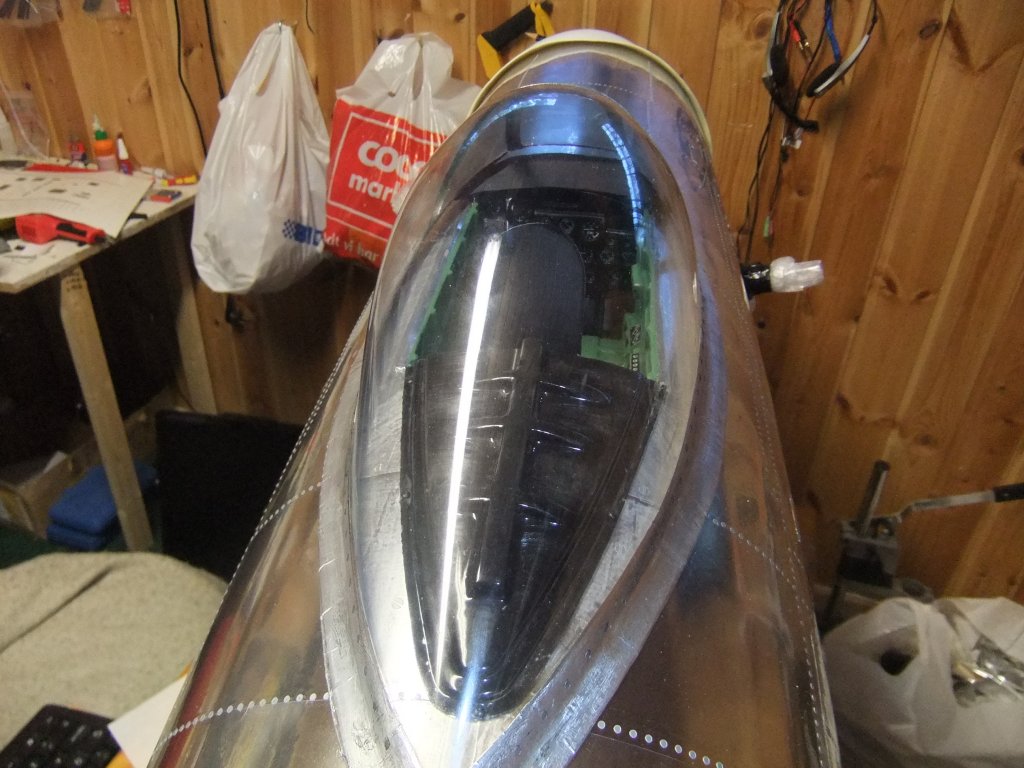

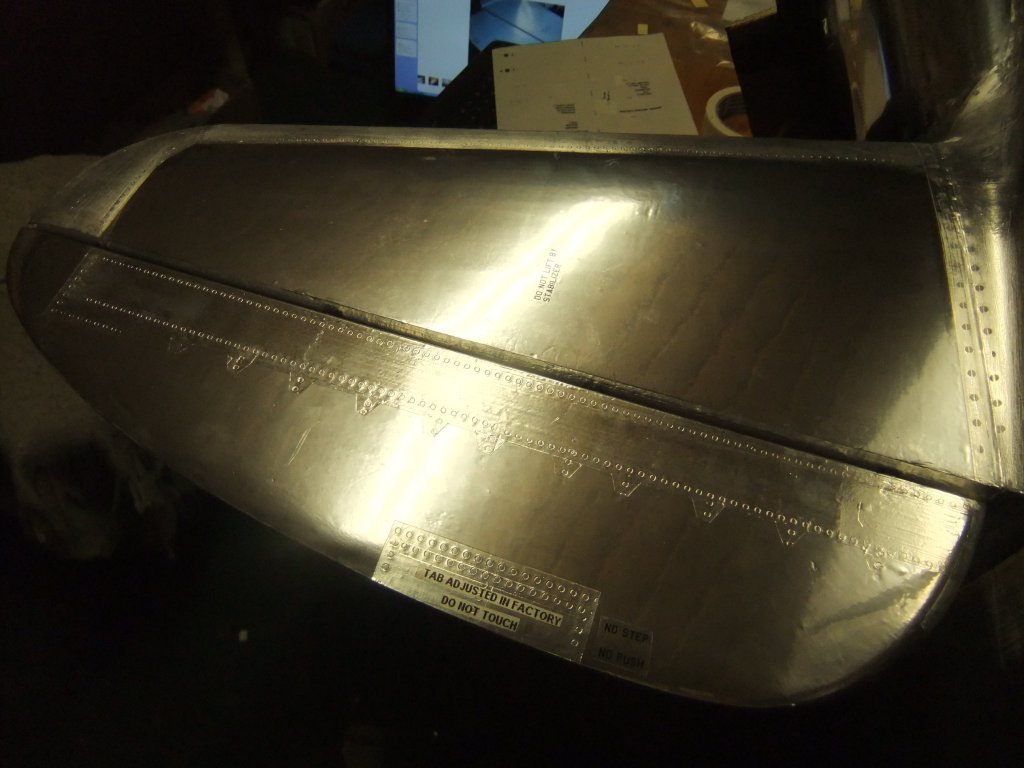

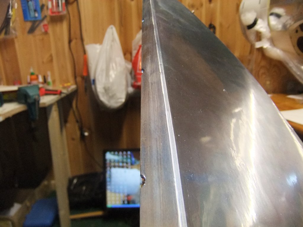

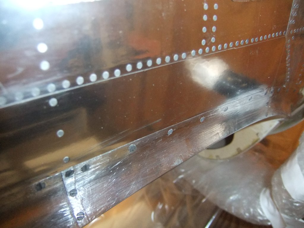

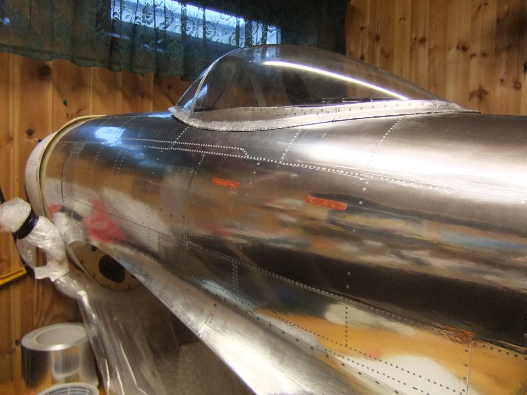

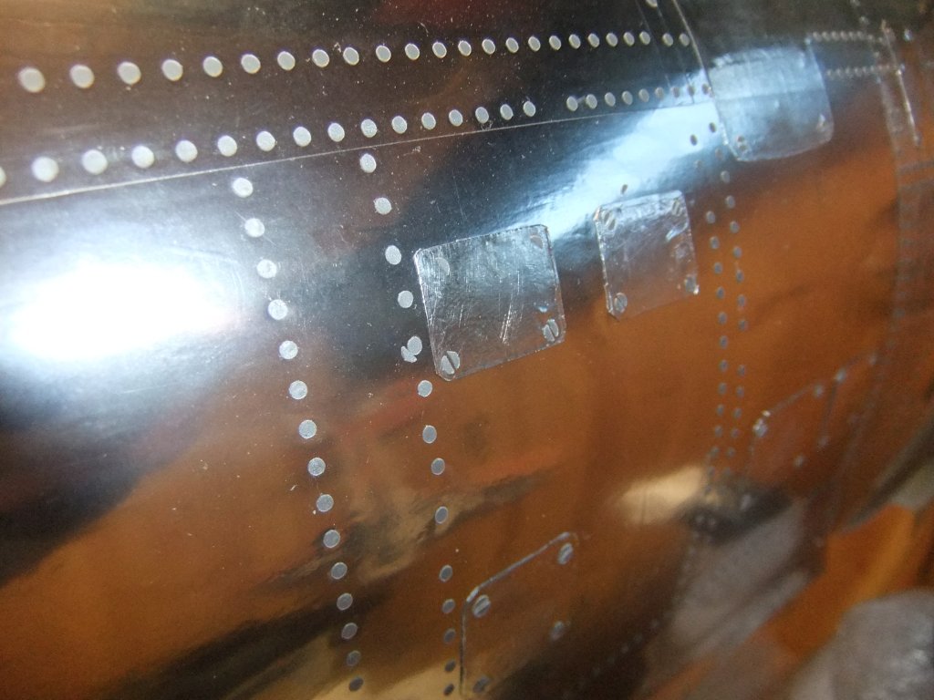

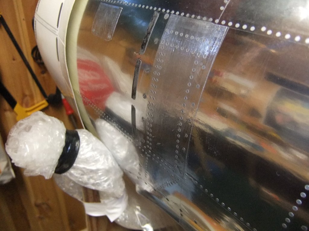

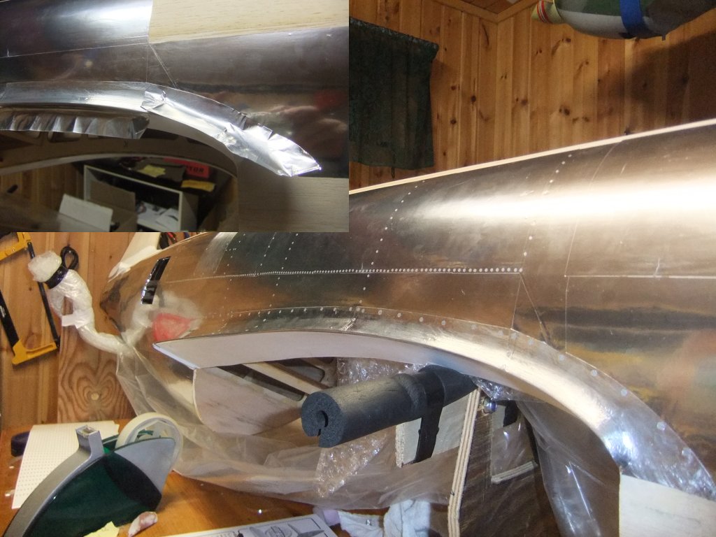

    Legger opp noen bilder jeg også av metal warbird. Er sikker på at flere liker amerikansk
    blankt på flyene sine. Brukte temmelig mye tid på nettet før det ble gjort noe. Alle forumer
    hvor det kunne tenkes å være noe spennende. Høyglanspolish var vel lite vanlig under krigen,
    men faktisk har jeg funnet noen bilder hvor det virkelig ser ut til at de har gnidd som
    bare rakkern. I USA fant jeg en Thunderbolt på museum som de høyglanspolerte antagelig en
    gang på åttitallet. Kopierer den så godt jeg kan med artwork og det hele. Klarte ikke å få bekreftet om alutape og Flite Metal er helt det samme, men jeg tror det. 5cm fra Biltema er brukt og 10cm fra Empac. Det sitter noe innerst i granskauen godt fast. Jeg ville prøve å få til superglans og brukte Oracover chrome ( etter nettresearch ) som ble lagt på panelvis uten glassing først.
    Vekt spart hvilket jeg er litt opptatt av og prioriterer så fort sjansen byr seg.
    Aluminium brukes på alle kanter, luker, overganger etc.
    Litt om erfaringer angående materialene som brukes.
    Aluminium: Sitter godt og er enkelt å forme hvor materialet ønskes å utvide seg. Tåler veldig lite trykkbelastning av alle slag. Selve aluminiumen er mye mykere enn ordentlig alu, men gevinsten
    er altså formbarheten. Nagler/skruer sitter litt dårligere enn ønskelig og spesiell grunning
    trengs også før overmaling. Vrient å få til riktig finish med sliping, men det perfekte er jo noe man streber etter. Det lar seg visst gjøre å få superglans hvis materialet brukes over hele flyet.
    Man får til særdeles fine kanter og overganger med materialet. Mye finere enn jeg trodde på forhånd.
    Oracover ble anbefalt av en svenske som la den på panelvis på en Top Flite DC for noen år siden med særdeles godt resultat. Han slipte først med 1000 papir for å ta ned glansen noe. Har testet det og kan bekrefte at det virker. Jeg droppet det og angrer ikke. La det på panel for panel og startet da bakfra for å hindre at det blåser av ) Litt overlapp som originalt.
    Fant ingen som hadde kombinert materialene så kanskje jeg er av de første som gjør det, hvem vet, men jeg er mer enn fornøyd med resultatet faktisk og har virkelig fått metallfølelsen når jeg holder på. Synes heller ikke det var så vrient selv om det ble langt fra perfekt. ( hva er det egentlig ? )
    Warbirdene var bulkete over alt så det passer nok bra. Begge materialer er av typen som blir bedre lagt på etter hvert som erfaringen øker. Sånn er det jo med det meste. Tror dette skal ta seg meget godt ut i lufta.
    Nagler og skruer kjøpte jeg av en særdeles flink skalbygger i Serbia. Miroslav Terzic. Han er så nøyaktig av at min quickbuld P47 blir som pedalford i forhold til Ferrari å regne. Rimelig og et veldig godt produkt som han nok bruker ganske lang tid på å lage til. 15000 nagler, skruer, etc etc.
    Bruker ikke på langt nær alle naglene. På et større fly, som man ville male over glasssing, tror jeg nok jeg hadde gjort det for det går ganske fort å få dem på. I mitt tilfelle håper jeg de ikke blåser av. På Oracoveren sitter de godt, men på aluminiumen ikke på langt nær så godt. Kanskje det blir en nagleskur under lowpassene ) www.nsmodelers.rs

    Ekstremt rått! Monterer jo litt folie selv, og det krever "litt" innsats dette her.
    • Flyfreaken
      • Dec 2009
      • 717
      Fy flate for en finish du har klart å få!! Imponerende!! Jeg har brukt aluminiumen fra Biltema i et parr år nå og aldri fått noe skikkelig høyglansfinish på det, blir bestandig masse rynker og bulker. Hvordan holder du tapen når du legger den på for å unngå merker?
      • spitfire
        • Apr 2006
        • 467
        Virker rimelig perfekt for meg iallfall, men du har rett, disse warbirdene er ikke 100% strak i skinnet, litt bulker og skrukk er helt "scale"..!
        Virket som en spennende variasjonen blank oracover og aluminium.. veldig bra!!
        Jeg sliter iallfall med skrukk og rynker, men det gir jeg bang i, det betraktes best på 3 meters avstand og ikke minst , -det skal flyes, og flyes hardt!

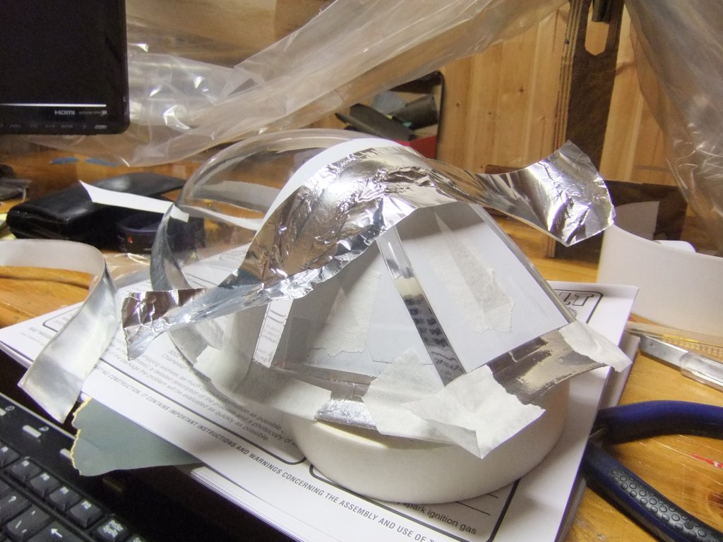

          Veldig moro å få så gode tilbakemeldinger. Det motiverer til videre preparering av kjerra )
          Faktum er at jeg har en hel bærepose full av skrukkete aluminiumsfolie. ( Det tok jeg jo ikke bilde av he he.)
          Fulgte etter hvert oppskriften på Flite Metal og hovedsakelig fikk jeg det til å fungere. Følger nå en
          "læresetning" som sier: Det går ikke an å få på så mye som en kvadratmillimeter uten å
          stryke det på. Er nok sikker på at de andre som har metal dilla kan si det samme.
          Kanskje jeg hadde litt flaks med valg av påstrykningsverktøy. Det viste seg at
          de hobbyknivene ( bakenden ) fra Clas Ohlsson var som skapt til formålet. Det er helt sikkert annet
          som kan brukes også, men har man først øvd opp en ting så er det liksom gjort.
          Delene kan lages på forhånd også bare man får på en flik uten at resten klistrer seg
          til annet eller for tidlig. Hele lengder går fint bare man får festet ørlit av kanten.
          Folien må altså bøyes unnna før den strykes utover overflaten.
          Kanskje dette kan inspirere flere til å prøve litt metallisering? kan i hvert fall
          skrive under på at det er særdeles artig å holde på med.
