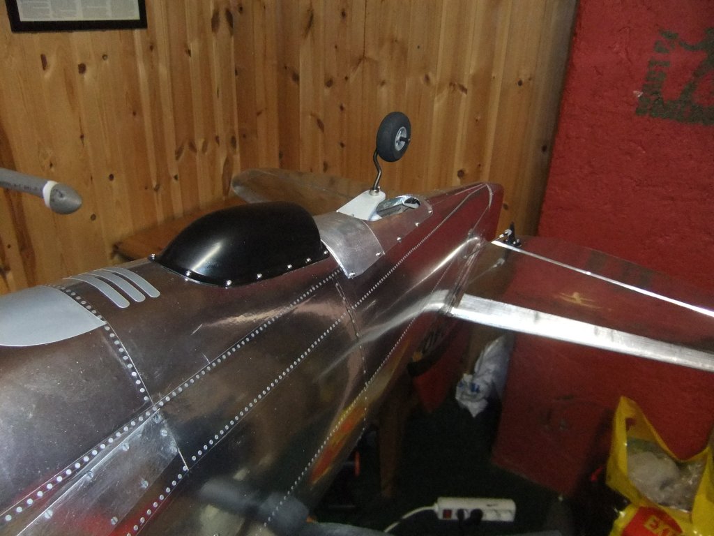

                          Oppdaterer med noe bilder til. Folk liker jo å se hva andre holder på med.
                          Quick build fordrer quick glassing og vingene ble laminert fort med et tynt
                          lag epox for å bedre vedheft og finere overflate. Faktisk ble overflaten så
                          fin at begge vingene fortonte seg som to speil og det er jo ikke så heldig.
                          Alt det blanke på kroppen ser temmelig riktig ut, men altså vingene måtte dempes noe.
                          La på rødt bånd ( det samme som på haleroret ) over og under pluss invasjonsstriper på oversidene.
                          Dermed synes jeg sjøl at det ble bedre utseendemessig og ikke minst flymessig. Jeg la heller ikke
                          på nagler på oversiden av vingene for uansett hvordan man snur og vender på det så
                          vil disse "ripe" i lufta og med det ha en eller annen effekt. Påtrykte nagler funker jo fint.
                          Aluminium ble brukt på vingeforkanter, til kanting av hjulbrønner, og på ror, pluss vingetipper
                          på oversiden. Undersiden av vingetippene lakkerte jeg alu grå for å dempe blankheten som nenvnt tidligere.
                          All lakkering ble gjort utendørs i ca 4 til 5 minus og det går bemerkelsesverdig greit.
                          Litt lakkering gjenstår som merker og litt pynt til. Ferdig om en ukes tid tenker jeg.
                          Så blir det teknisk montering av Zenoha 62cc og alt det andre. El retracts er på vei
                          fra Robart, men her måtte jeg vente til ca 20 februar på produksjonen. Halehjulet blir
                          først bare fastmontert, men antagelig skiftet etter hvert.
                          Originalpotta til motoren går antagelig ikke innenfor cowlingen så da blir det Bison potte
                          tenker jeg. Må teste litt først. Det ser ut som om det kan være plass til pipe i kroppen.
                          Vurderer å prøve å få det inn. Gir 2 hk til ut av Zenoha motoren og det hadde vært artig.
                          Kjenner en kar som har fått til bra til på et akro fly så da kan jo det hjelpe på.

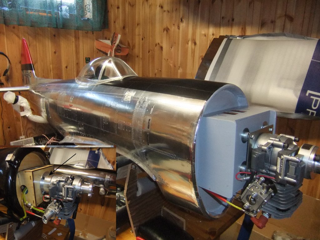

                                Maskinisten er nå på plass. Det blir Bisson potte og de sendte den faktisk
                                etter 3 dager og det er bra fra USA etter hva jeg har erfart. Bestillte
                                el retracts fra Robart for flere uker siden og de har enda ikke sendt dem.
                                Lovte rundt 20 februar. Ja, det har vel noe med lagerkostnader og produksjon
                                å gjøre tenker jeg.
                                Gee Been var fullt operativ når den måtte gi fra seg motoren, men denne blir
                                det Zenoha 80 GT i. Motoren gav liksom ikke helt den farta jeg hadde håpet på
                                når vi tenker på at dette skal være et fly fra air racingens tid.
                                Motoren passer nok bedre i Thunderbolten og den gikk nesten rett inn. Måtte
                                ta vekk det avstandsstykket i aluminium og lage litt kortere standoffs, men ellers
                                helt plankekjøring. Litt synd at standardpotta ikke går innenfor cowlingen
                                men "wrap around" vil funke og den vil også holde seg der fordi Zenoha har
                                en meget god løsning med festeboltene.
