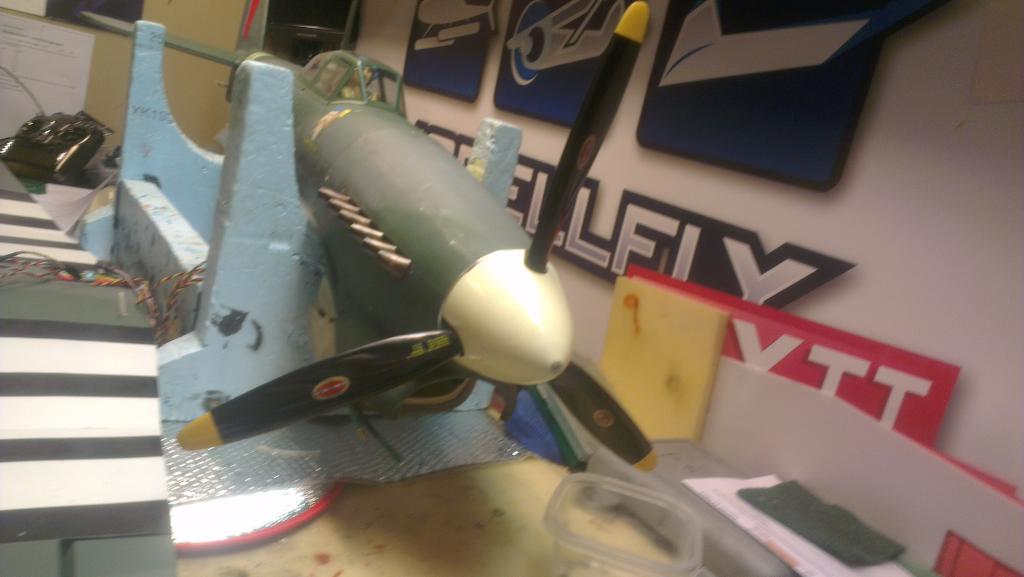

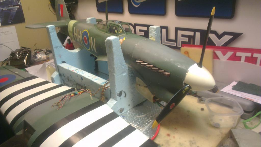

    Endte opp med en byttedeal på en slik. Elektrifisert med Turnegy Rotomax 1.40 med Castle 160A esc og Biela 22x12 treblader.
    Kommer til å fly den slik litt utover og deretter inn med Saito 180 som er konvertert med tenningsanlegg og Zama forgasser. Mindre skalapropell men deilig lyd da...
    Noen tips fra de som har flydd den?

            Siden modellen står med Lado så blir nok de der. Om de skulle kutte så har jeg de originale ESM understellene og kan da evt ta ut luftsylindrene og sette inn Lado aktuatorer, de funker jo fjell.
            Ellers så er vingen limt så det er kjørt. Han har malt invasjonsstriper oppå pga enkeltheten å se den mot bakgrunn så maler muligens om, men får ta det etterhvert.
            Saito 180 tilsvarer min FG 30 og den funker jo knall i min 2m Hurry så duger nopk her også. Krever nok dog en real klump bly foran...
            Har også en konvertert FG 36 (Odd sin gamle) men mangler å kjøre og teste denne ut. Den er delvis modifisert men venter på innsugsfeste til Zaman...
