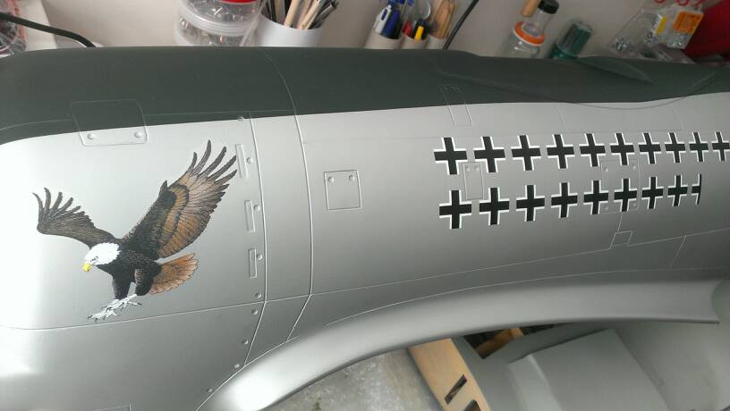

    En detalj av ørnen, ganske bra syntes jeg.

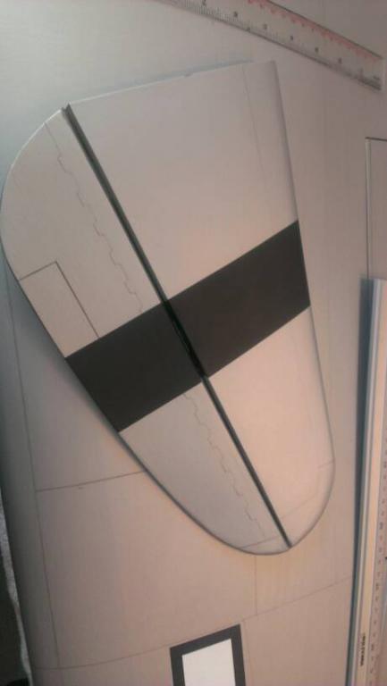

          Høyderorene er ferdig hengslet, har å tegnet inn noen panellinjer også.

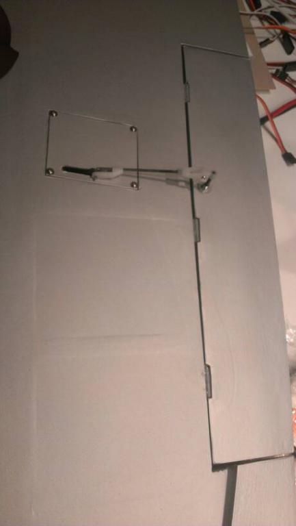

                  Re: ESM P-47 Silver
                  Nei, vel tror ikke det, mulig jeg bare lager en halv cockpit, blir en brukskjerre dette og så gidder ikke å gjøre altfor mye modding. Jeg har forøvrig tenkt å kjøpe en dummyradial da det blir fryktelig tomt uten.

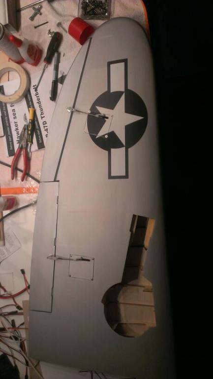

                  Har gjort ferdig den ene vingehalvdelen i mellom slagene her hjemme og.

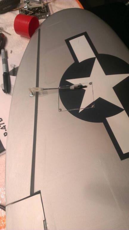

                  Flap, var nødt å sette i en lengre skrue på rorhornet for å få bedre oppløsning ved servoen.
                  Balror ferdig.
                  Vinge ferdig med servoer.

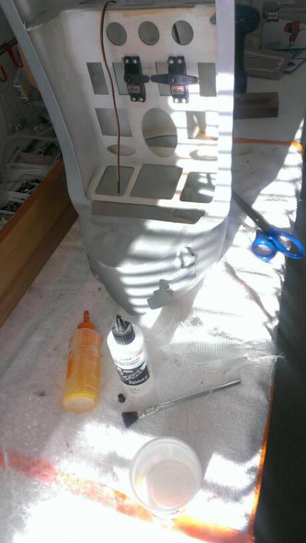

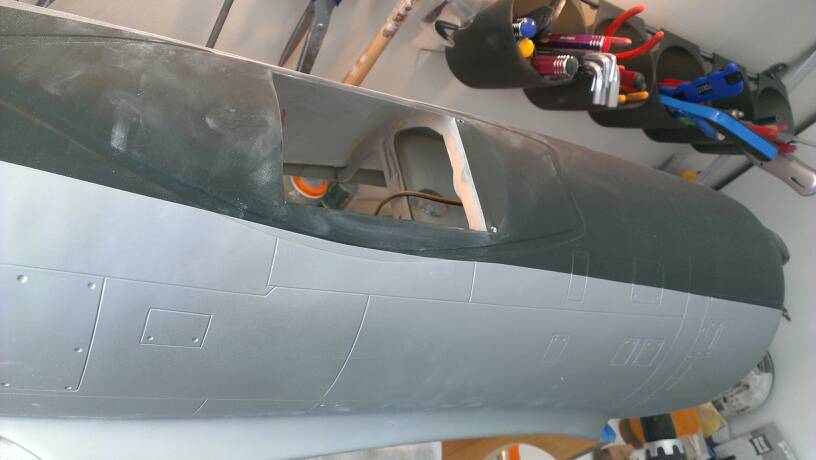

                    Okei, da har man funnet frem dremel igjen og fått kuttet litt her og der. Samtidig har man da fått tilgang til diverse ting som ikke var så veldig bra limt. Som f.eks brannveggen. Den er nå forsterket med glassfiber og epoxy.

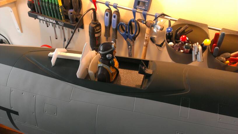

                    Cockpit har blitt åpnet, men kommer bare til å senke gulvet med cirka en cm for å få vekk at det var så platt der. Blir Mao. Ikke full cockpit.

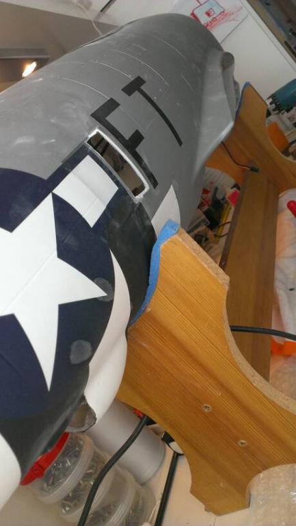

                    Lufting og eksos av supercharger utgang er og åpnet samt at cowlingen har blitt trimmet litt.

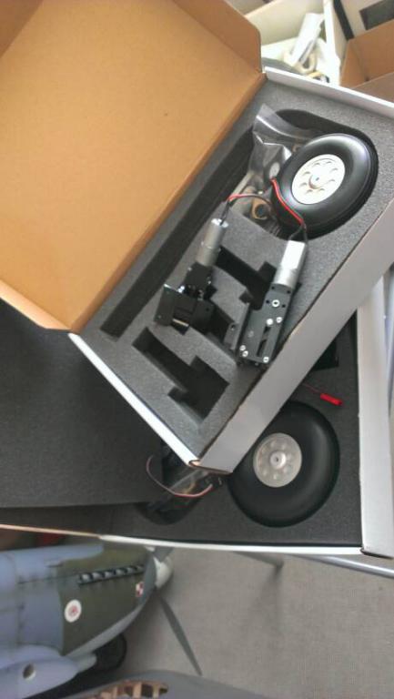

                      Understell kom idag og, ser bra ut og de fungerer faktisk også

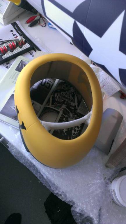

                      • Warbirdpilot
                        • 2878
                        Re: ESM P-47 Silver

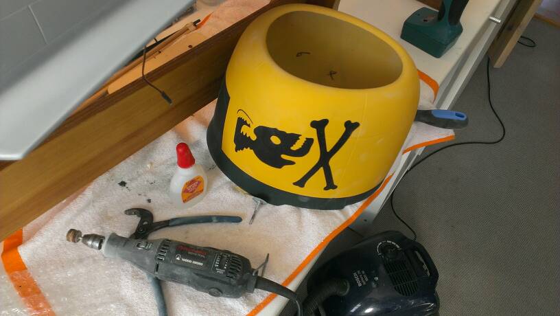

                        Måtte lage et skille for kjølerne på cowlingen da dette ikke fulgte med i kitet. Laminerte balsa og masse pussing og ca. Når dummy motor kommer så blir cowlingen fullført med bafling til motor.

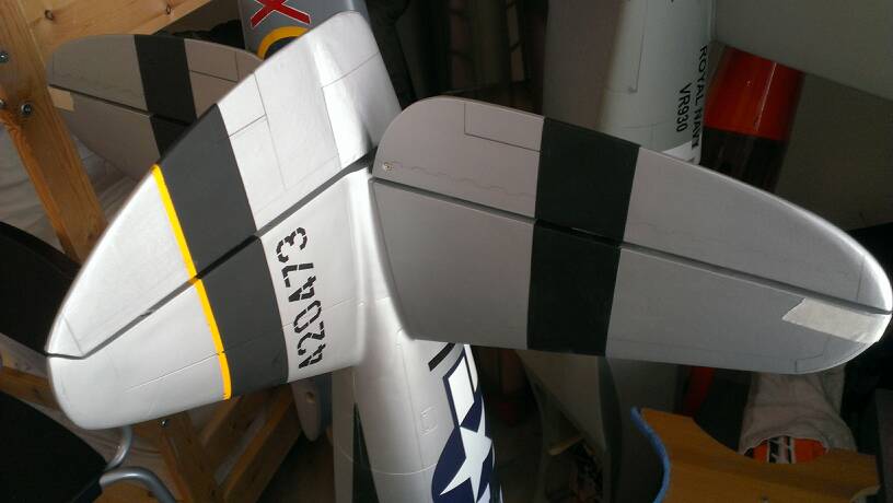

                          Halen er nå ferdig limt.

                              Litt mer gjort idag.

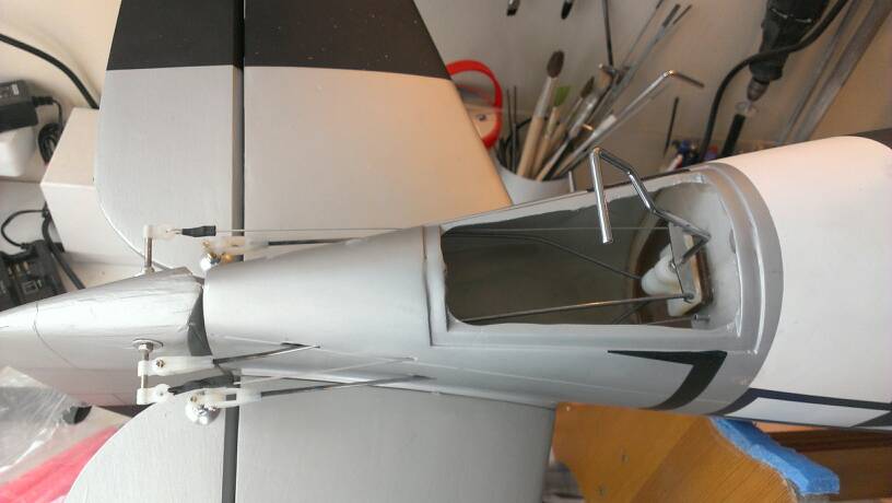

                              Halen e nå ferdig montert med overføringer.
