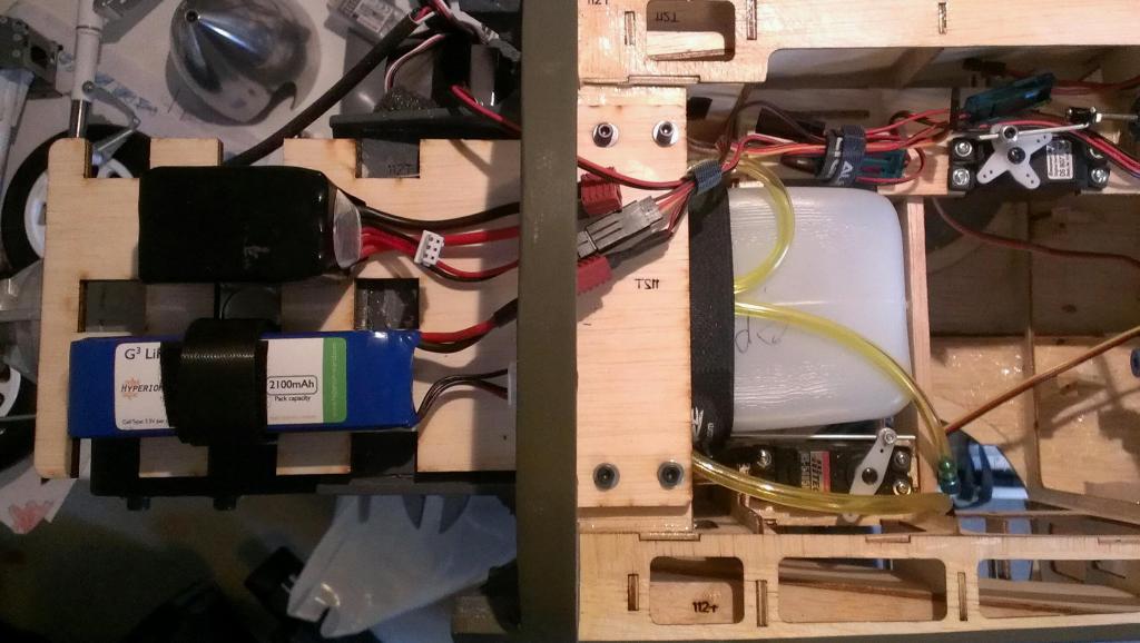

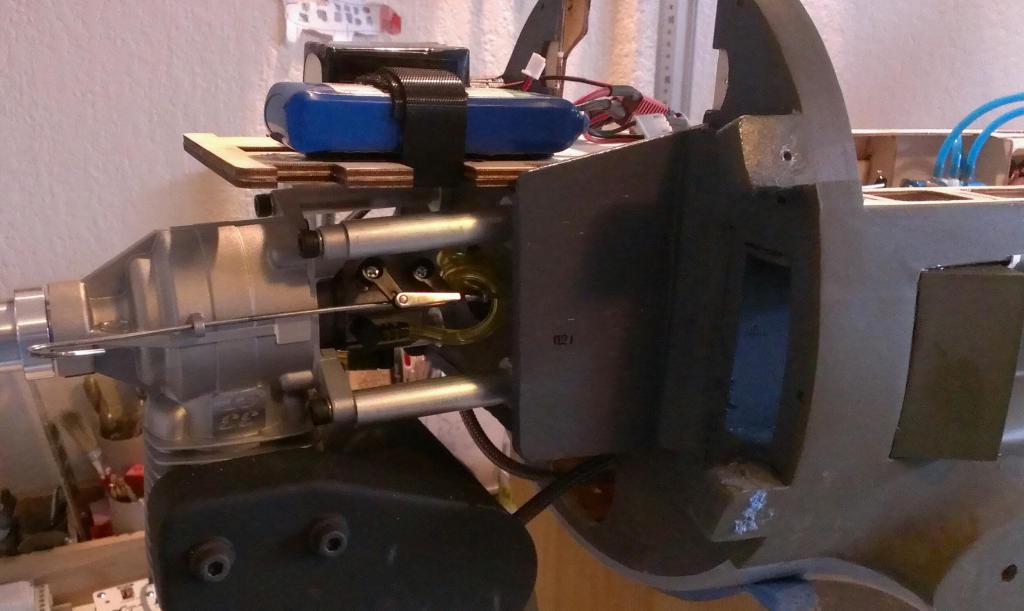

Etter første turen fant jeg ut at tngdepunktet var ca 1 cm bak det anbefalte så jeg tok i bruk batteribrettet som følger med og la batteriene på denne, nå er tyngdepunkter på cirka 15cm som er i følge manualen riktig, håper på flyvær til helga. Det som er greit med denne løsningen er dersom jeg ønsker å skru på motoren så er det bare 4 skruer så er brettet ute.

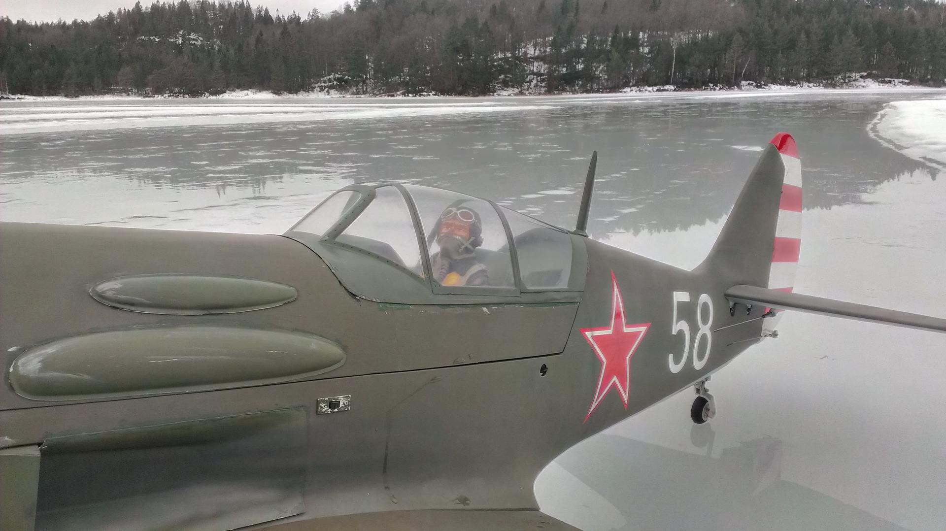

Totto har filmet når jeg fløy La-9 på isen like ved her vi bor sørpå, og flyet fungerer knirkefritt. OS GT33 drar flyet vertikalt å lenge jeg vil og fremdeles går motoren noe rikt....Byttet ut "leke piloten" som satt i flyet med en ny som så litt mere realistisk ut. Handlet hos HK.
