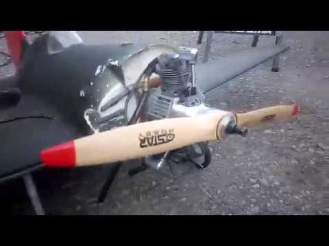

Nå har polikarpoven fått flapsene ferdig. bruker en 3 trinns bryter. har da 1.flaps oppe 2. flaps nede og 3. flaps nede og ballanseror litt opp. har igjen å finjustere litt. Har også montert ny propell og tunet motoren litt. propellen er en 6 star24x10 fra rcpro. selges også fra div. kina sjapper.
blir den ikke bedre å lande nå så blir nok dette flyet kastet, så får man finne noe annet egntet til motoren.

Har du noe erfaring med disse 6 star propellene?
Har kjøpt flere selv både 3D variant og noen "vanlige" fra sdshobby tror jeg det var.
Men har ikke skiftet prop enda på de bensinmodellene de er tiltenkt, ei heller hatt dem på prop-balanseren enda.
Testet denne igjen med gyro på høyde og sideror. Det ble suksess. Landet kjempe fint uten noe hopp eller sprett under innflygning. Skal prøve den noen turer til. men hvis det virker så bra som i dag så blir det å ta en real make over og gjøre den ordentlig istand igjenn.
Målte draget i motoren også da det var en som hadde med seg vekt på stripa. Den dro 11kg med den 6star 24x10 propellen. har ikke sjekket hvilket turtall jeg får med den propellen. men skal sjekke det.

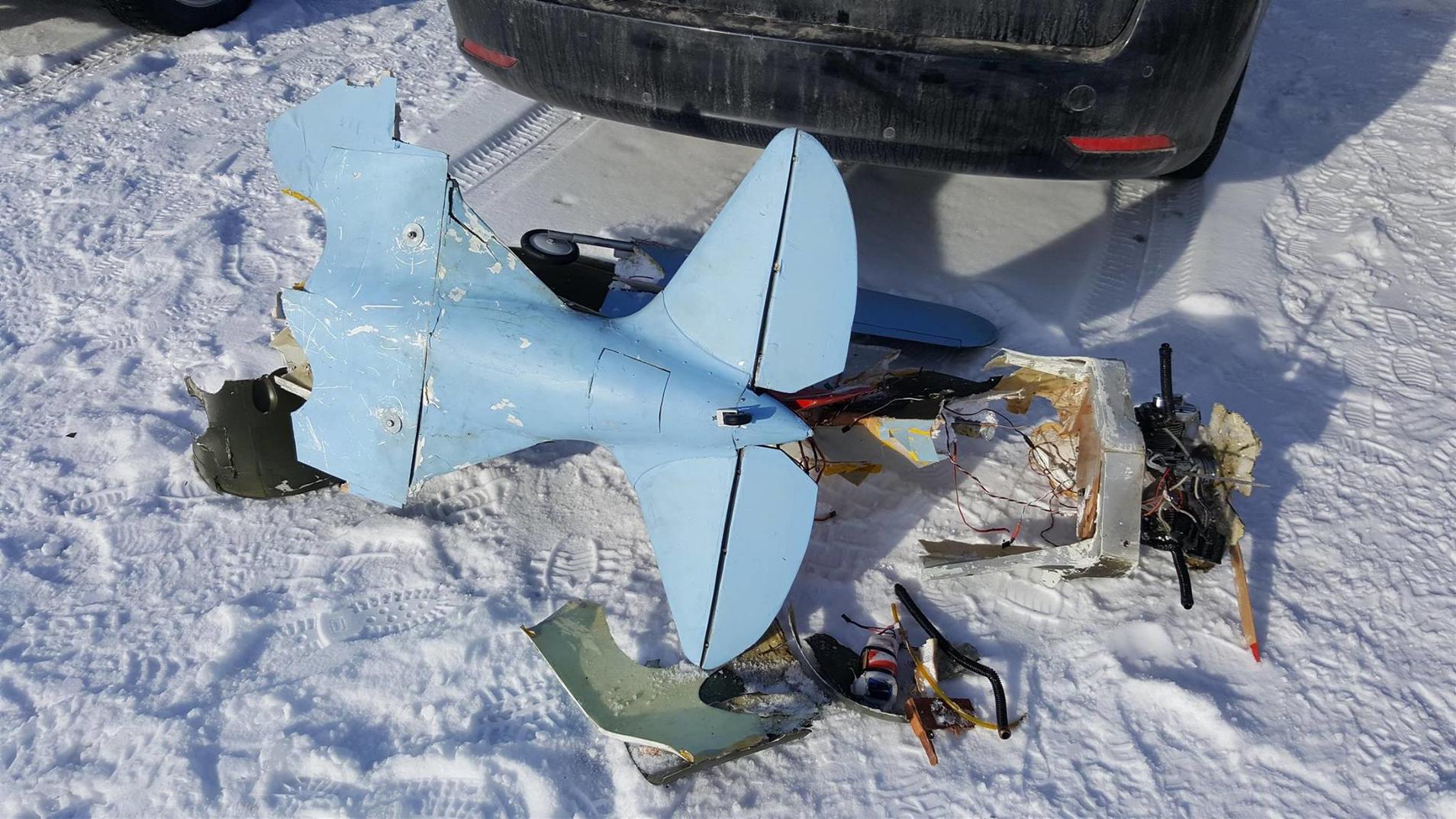

denne er nå ikke blant oss lengre. vingen brakk tværs av i lufta når jeg var på mjøsisen og fløy sist helg. må ha vært en skade fra tidligere som jeg ikke har sett. motor kom neste uskadet fra det. ødlagte eksosrør og bulkede innsug er eneste skadene jeg har sett. innsug er bestilt også blir det vel sikkert eksos ring på neste fly den skal inn i
ja planen er att den skal inn i den nye rata som jeg har begynt på. men den blir nok ikke ferdig i år så kan jo hende jeg finner noe annet til motoren i mellomtiden
