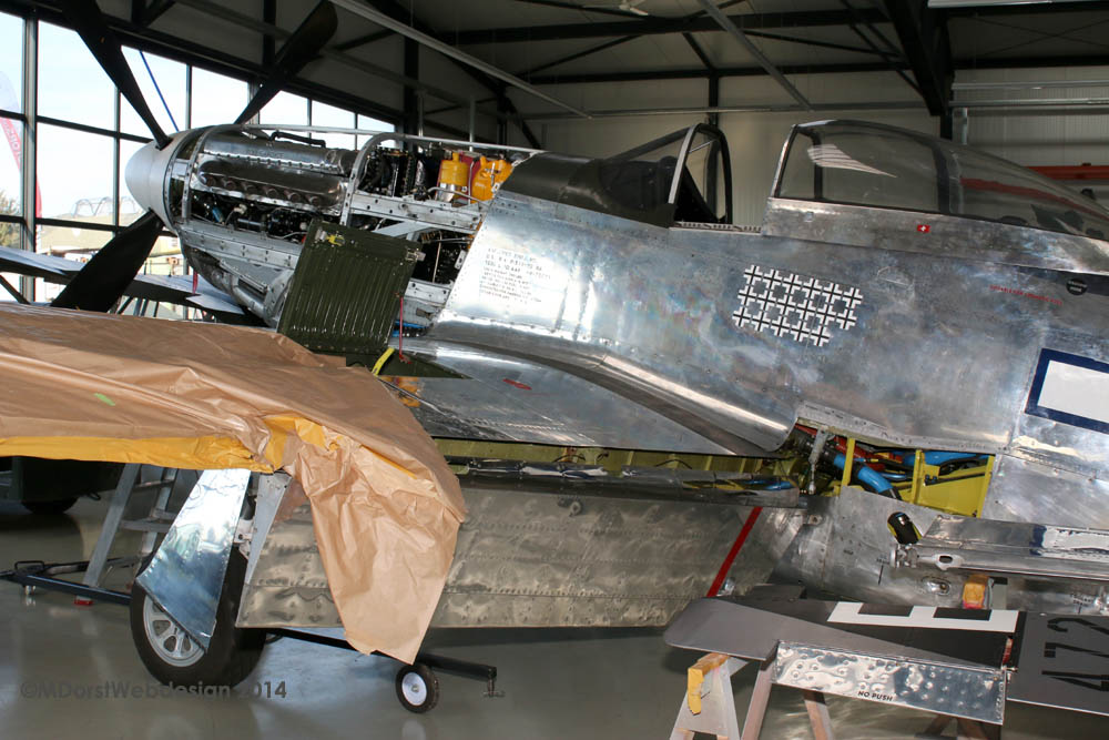

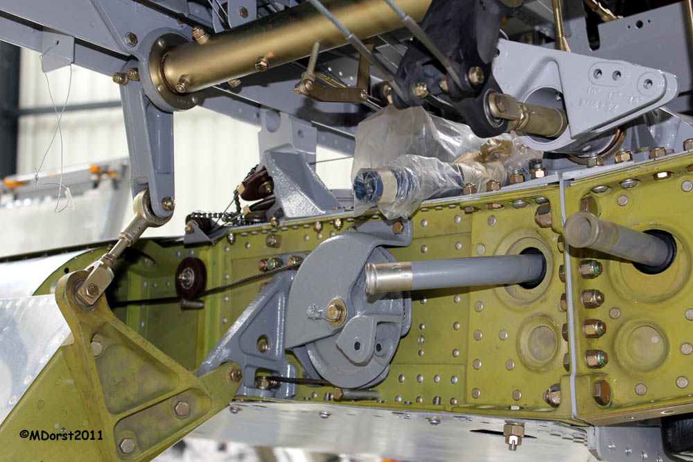

        Hvorfor ikke bygge de som på originalen ?
        Her er flapsoverføringen
Name:	tf51 project 2011-06-17(3).jpg

          Det blir nok noe sånn på flaps ja men her er flaps ferdig med senterhengsler så det blir nok noe lenger rorhorn!
          Så går jeg nok for mer vanlig løsning på ailerons med doble rorhorn og solide støtstenger! modellen blir forholdsvis tung og forhåpenligvis med litt fart så jeg vil være sikker
          Geir
