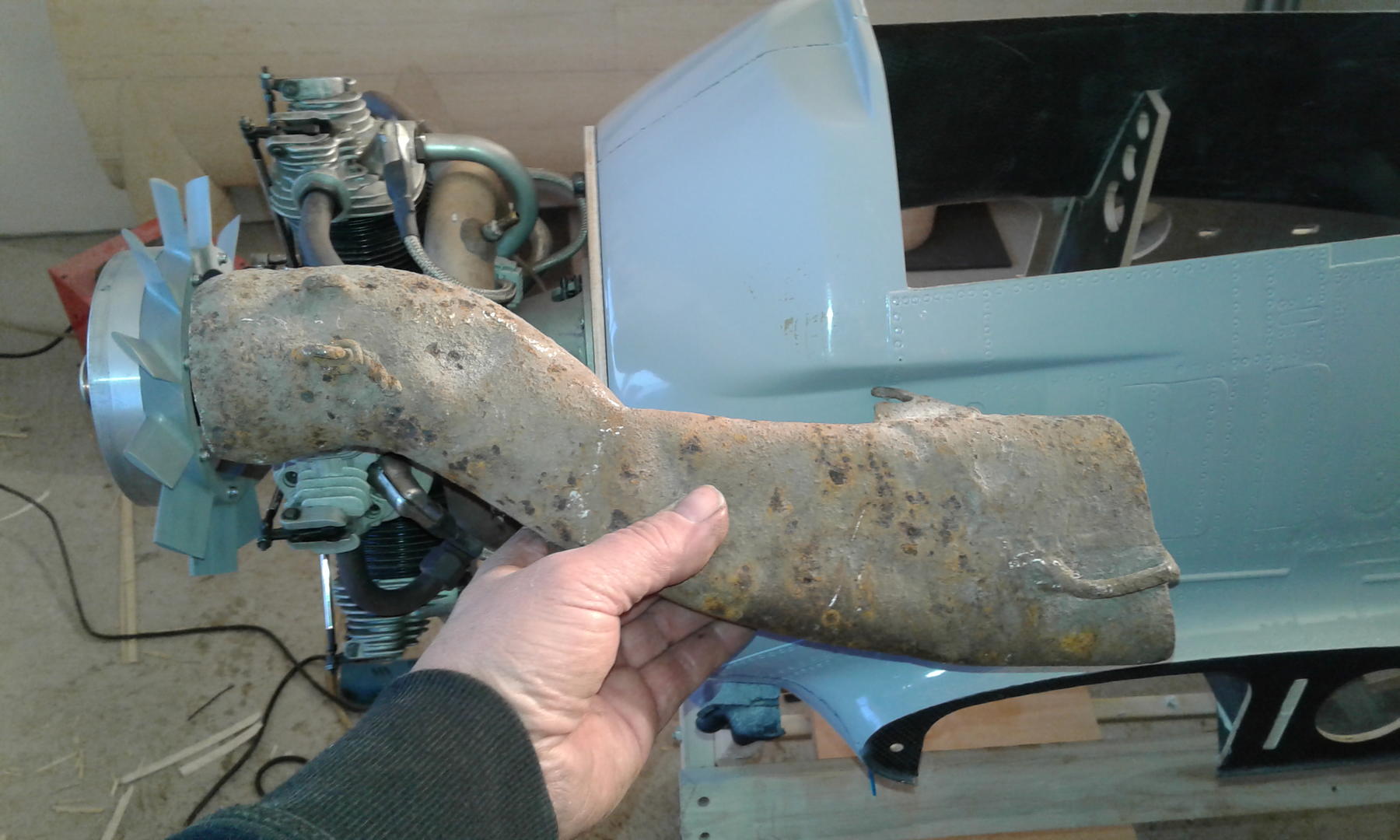

Tja laget tredelt form, støpt fire cowlinger, laget form til naceller og støpt to stk så har jeg personlig sølvlodder ut livet 😅____________________________
Ble jækla lei av ting som ikke passet så satt den bort og startet på Airworld 262 men der mangler det deler og utstyr i hytt og pine så nå er den pakket bort og bare gyver på FW igjen. Den skal fly innen sesongen er målet!____________________________
Endelig i gang igjen. Utrolig fin skala men produksjonen er jo katastrofe, ingenting som passer. All hengsling av flaps måtte gjøres om, vingerør må flyttes ellers står vingen feil på kroppen.... Jadda....
Men har bestemt meg for å jobbe litt hver dag det et mulig også blir den plutselig klar. Den ene vingen er straks klar og da Går andre siden betydelig raskere. Legger ved noen bilder av dagens status.____________________________
