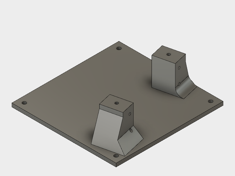

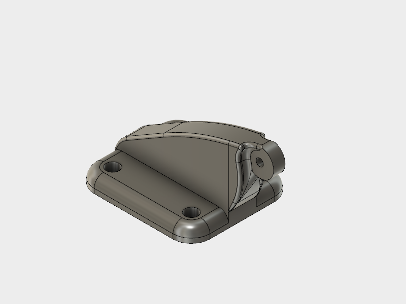

Så etter noen timer på pc'n og litt 3d printing var delene som skulle inn i flyet ferdige..

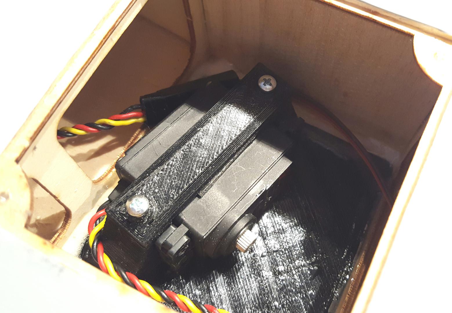

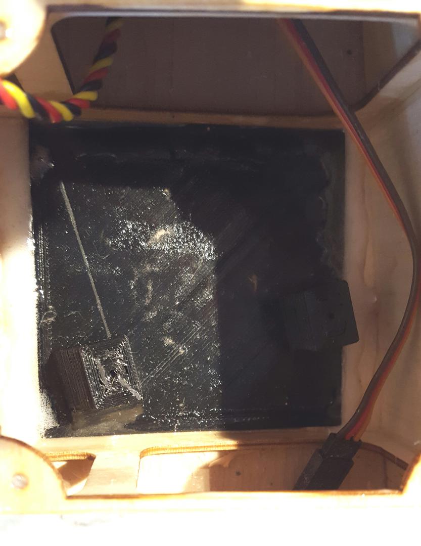

For at geometrien skulle bli korrekt så måtte jeg flytte servoen fra servo lokket til bunnen av servobrønnen og lagde da noen nye fester som man bare limer inn i brønnen med mulighet for å feste servoen fra toppen.

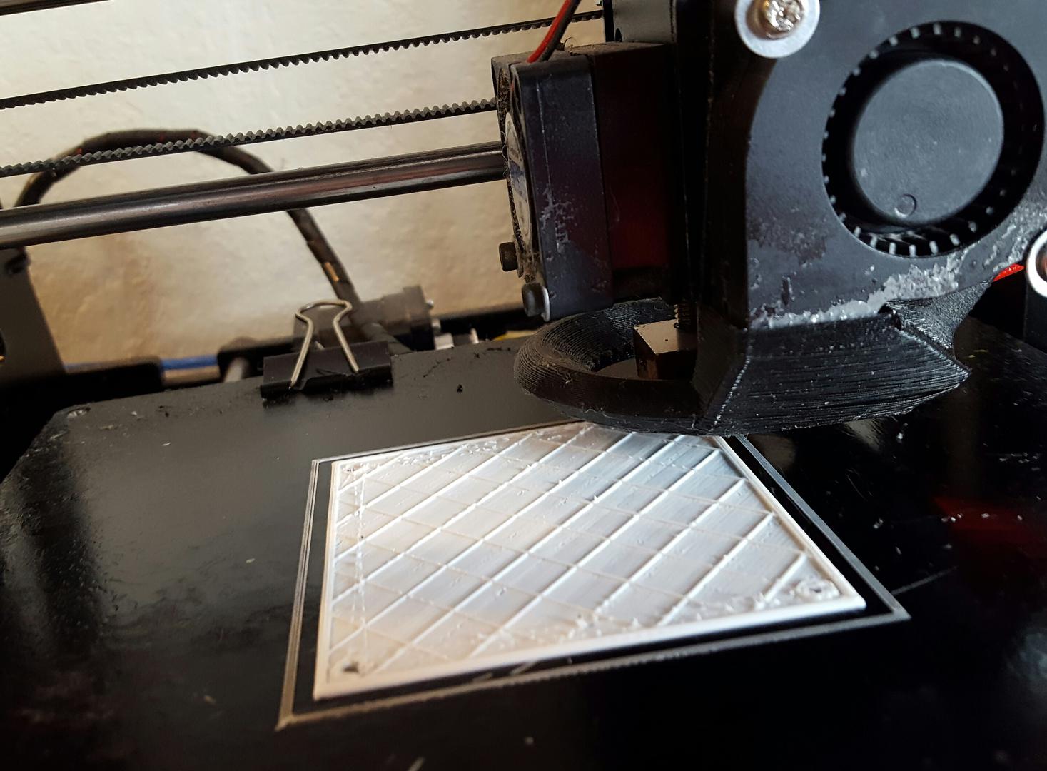

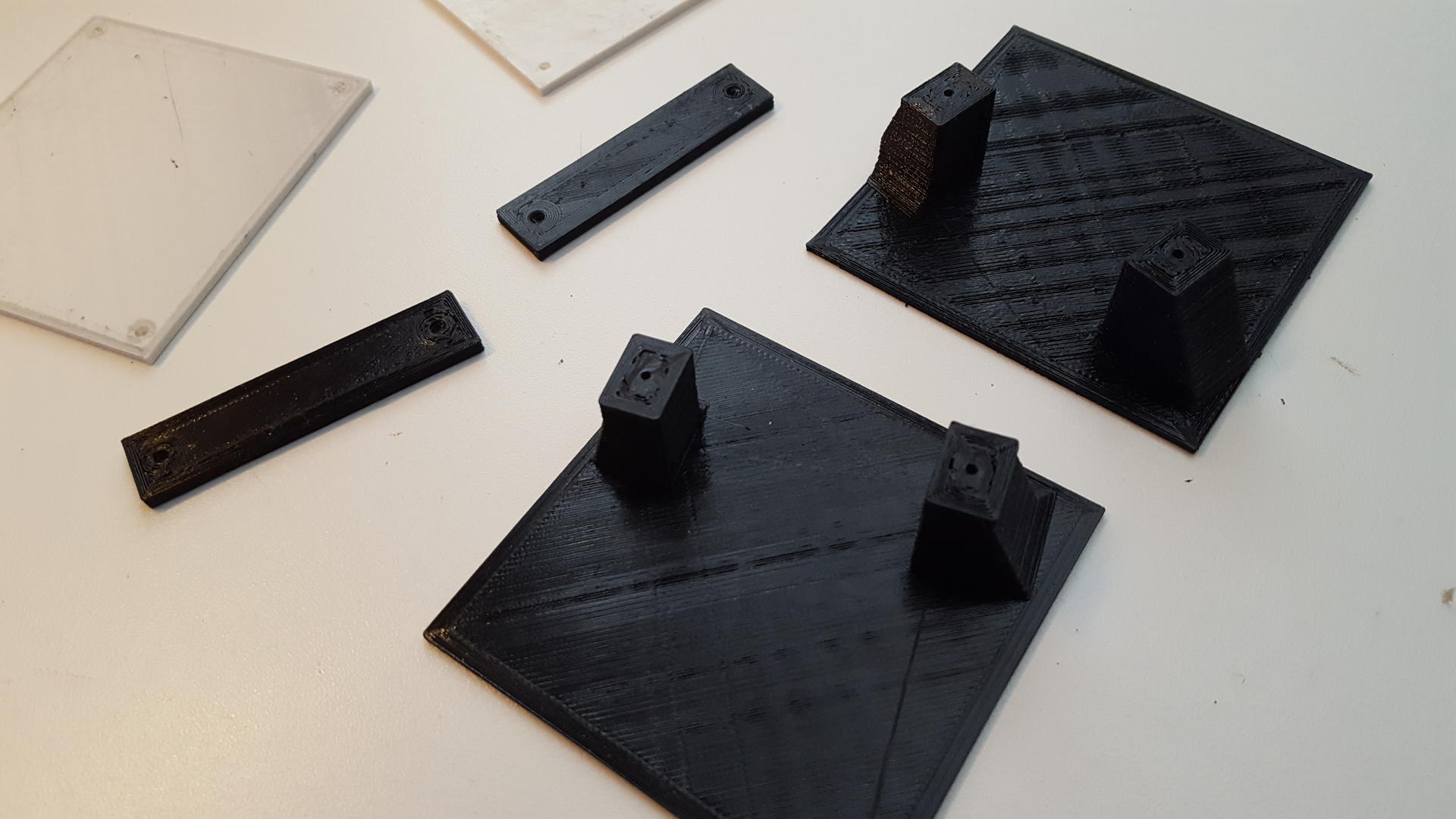

Ferdig printet, de nye servolukene ble printet i hvit PLA da det er enkelt og lett mens de andre delene ble printet i PETG som er et noe sterkere materiale.
Et av servo lokkene som printes ut i hvit PLA på printeren

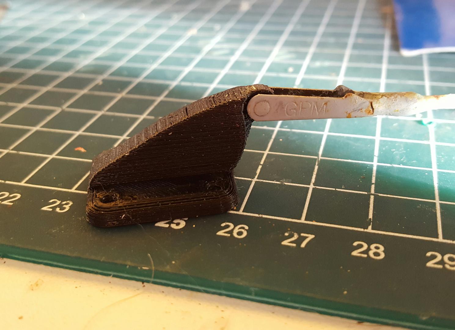

Delene ferdige.

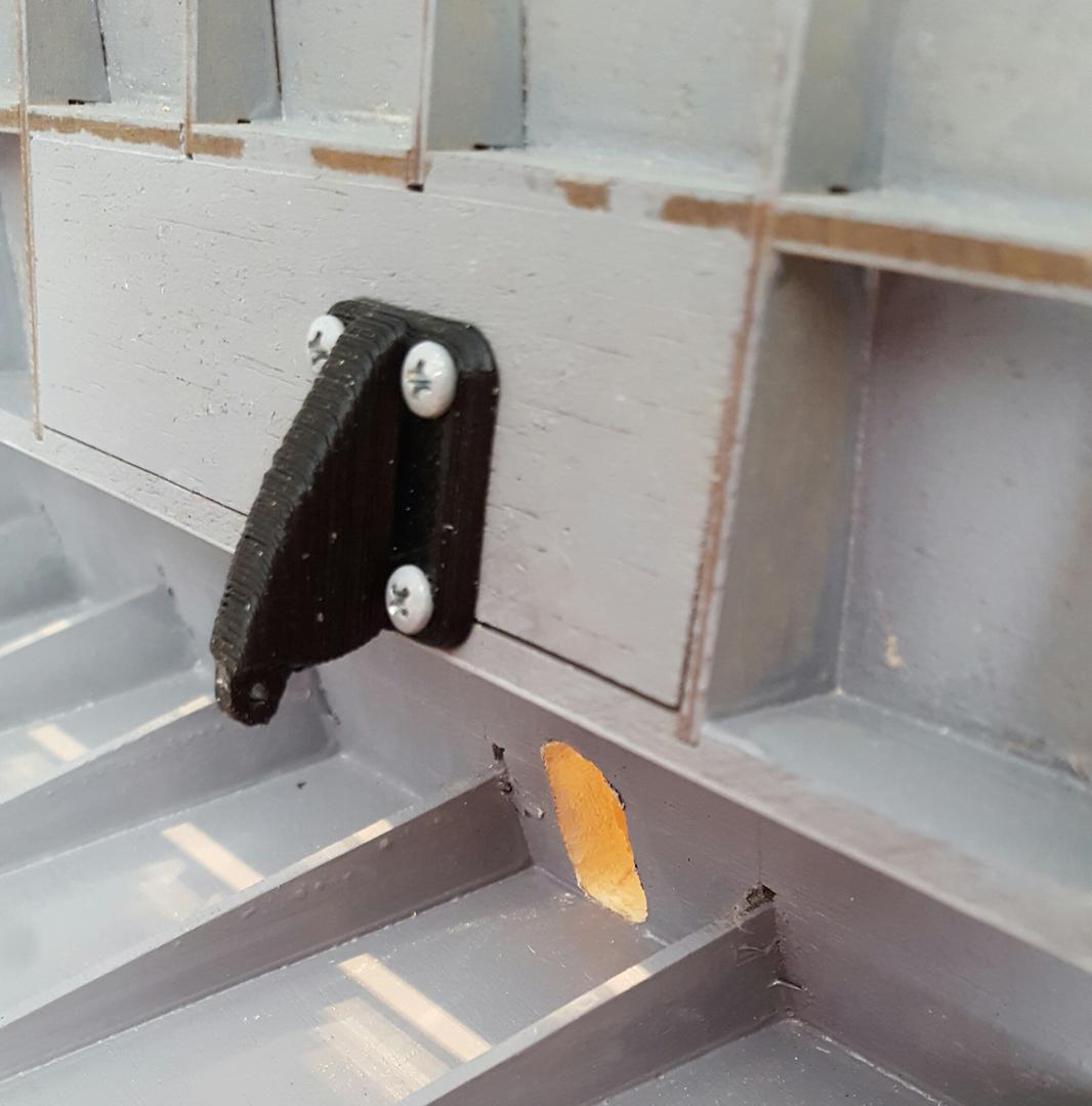

Flap hornet printet ut og skrudd og limt fast i flappen
Servofestet limt fast i vingen med epoxy og glasfiberkutt
Servo prøvemontert, passer perfekt ..

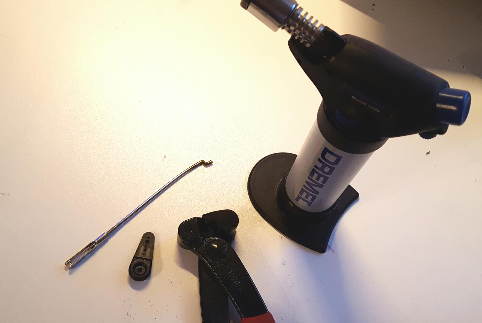

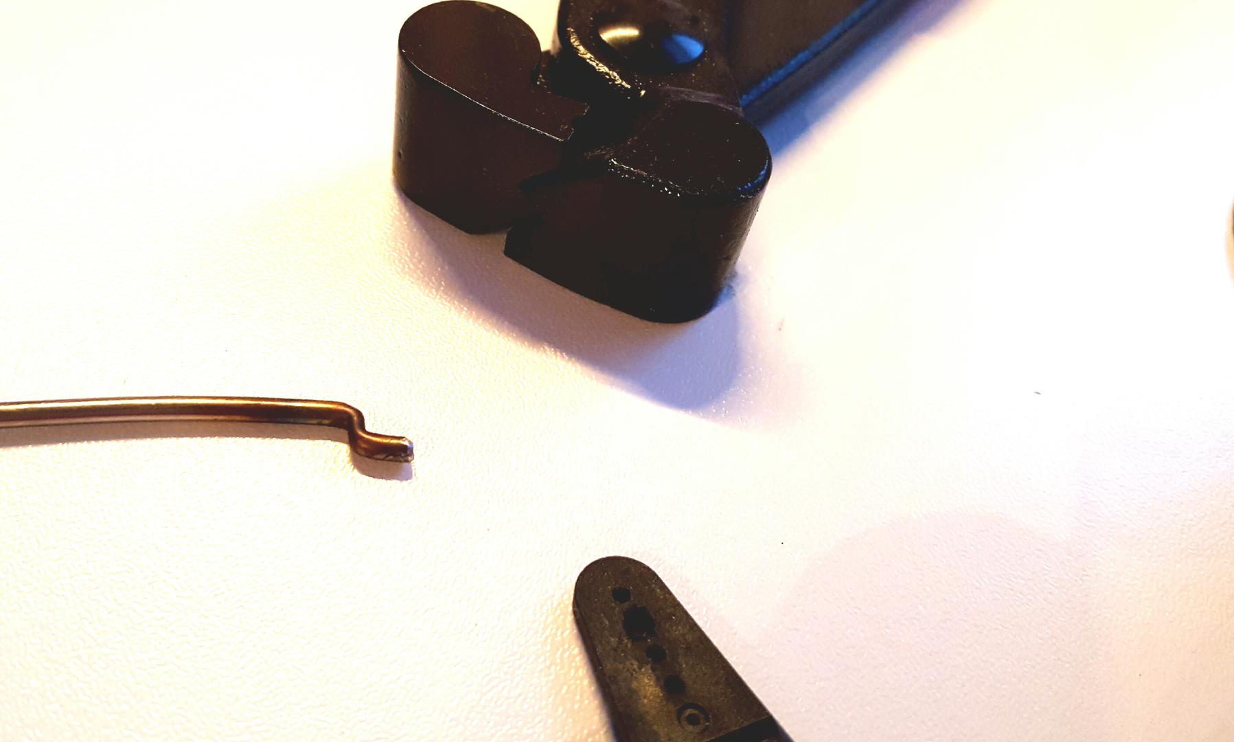

Selve overføringen blir holde enkel med 3mm pianotråd og HD stållinker, måtte varme pianotråden for å få til et bra resultat med min EZ-tang.

Delene ferdige.
