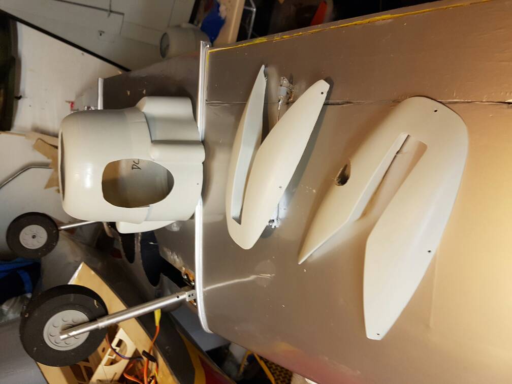

    Meget imponert over hvor kjapt du fikk cowlingene.

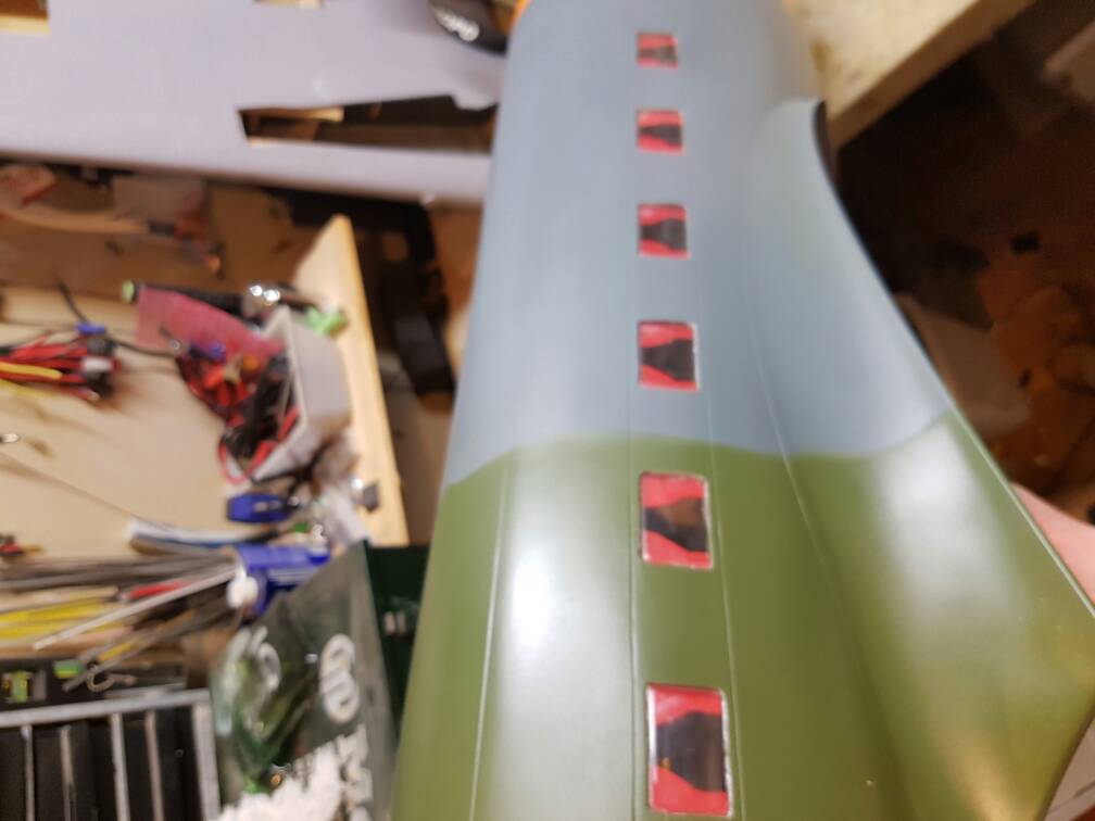

      Endel hull her og der som tettes mens noe grunnes og jeg venter på mer lakk...
      Var ikke planen å fikse så mye men vanskelig å la vær...

        Jobbes videre

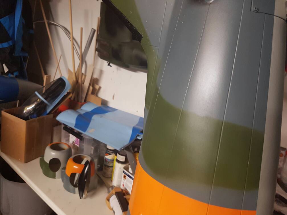

          Begynner å bli drittlei av spray nå men en liten runde med sorte detaljer og noen kors etc så er den klar for klarlakk og fuelproofing

            Dette blir sykt mye bedre enn det originale skjemaet.
              En utrolig forskjell ja. Flott arbeid Alf

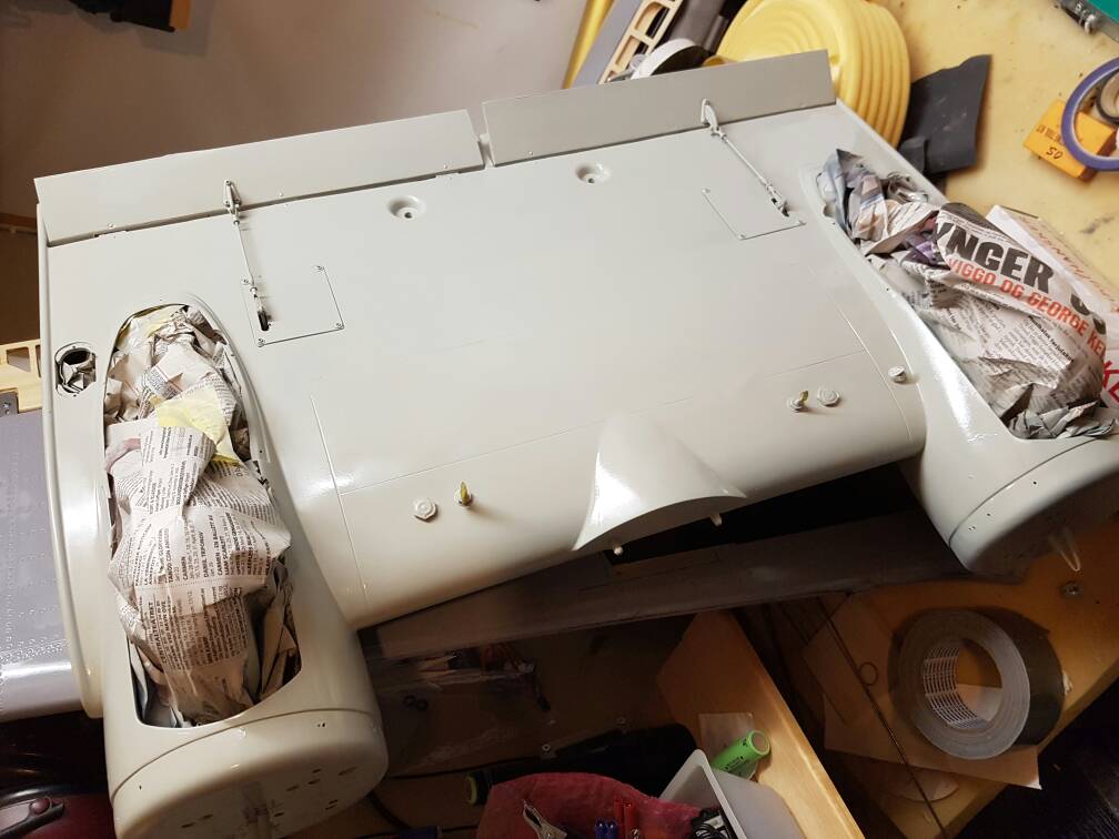

                Et par timer med forsegling i dag. Oljebasert gulvlakk og sprøyte. Tror glansen er helt grei

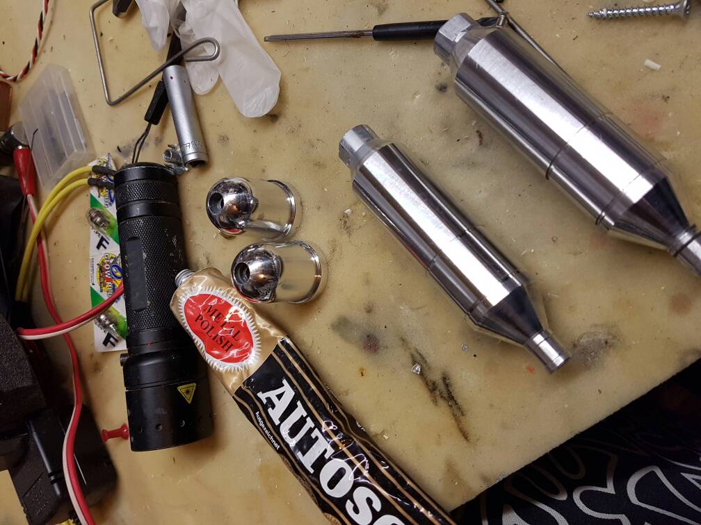

                Også måtte Potter og spinnere pusses litt 😀

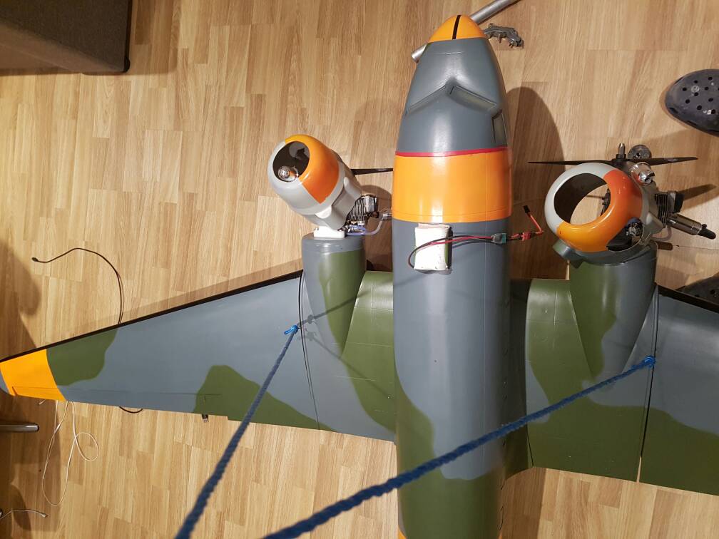

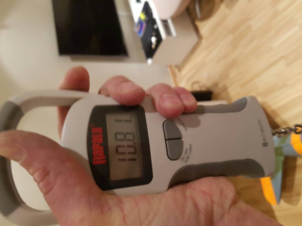

                      Samkjøre motorer i morgen så er den klar. Batteriet i forkant av vingen så veide den perfekt ut. Snaue 11kg

                        #26
                        Burde fly fint med den vekten.

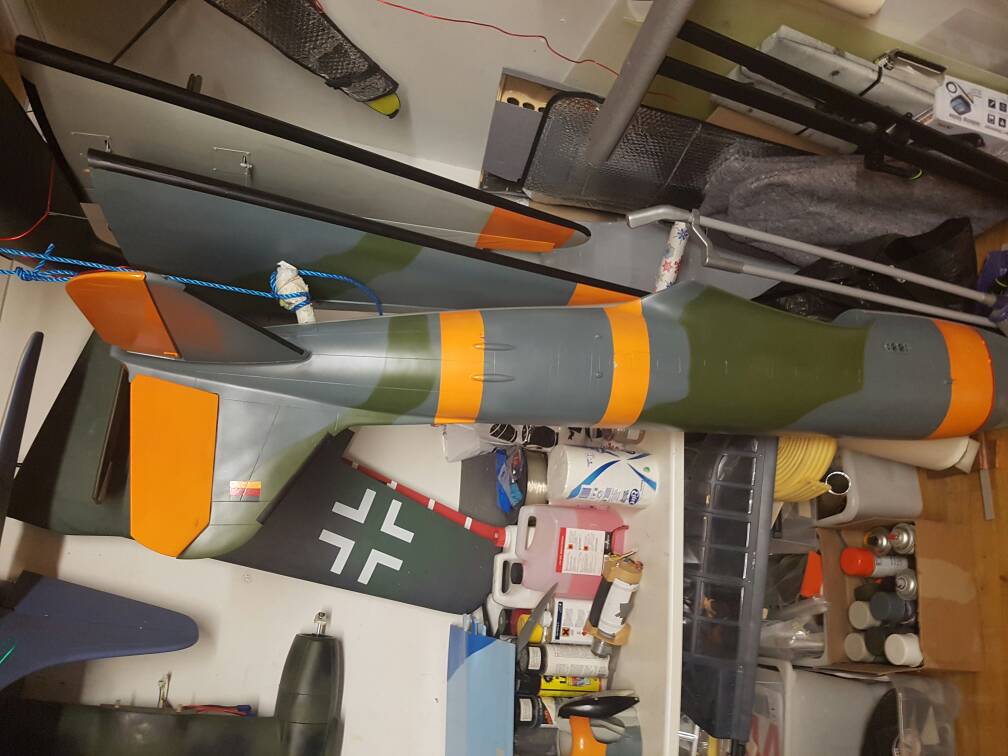

                          Tror vekta er helt fin. Glemte hvordan gardinene så ut og ble litt lattermild når maskeringen var fjernet. Julegardiner
                          Var ganske enkelt å fjerne de

                            Vekta er bra.
                            Solgte min Dak i sommer, den veide ca. 9,5 kg uten fuel.
                            Hadde 2 stk. OS .81 Alpha, noe som var rikelig med power. Hadde fløyet fin med to .70 firetaktere.
                            CG på min var på 123 mm, da fløy den helt perfekt.

                              Ute og tunet motorer i dag og går rimelig stabilt og fint men det jækla tachometeret funka ikke lenger så fikk ikke endepunktsjustert og satt topp rpm likt og justert evt kurver
