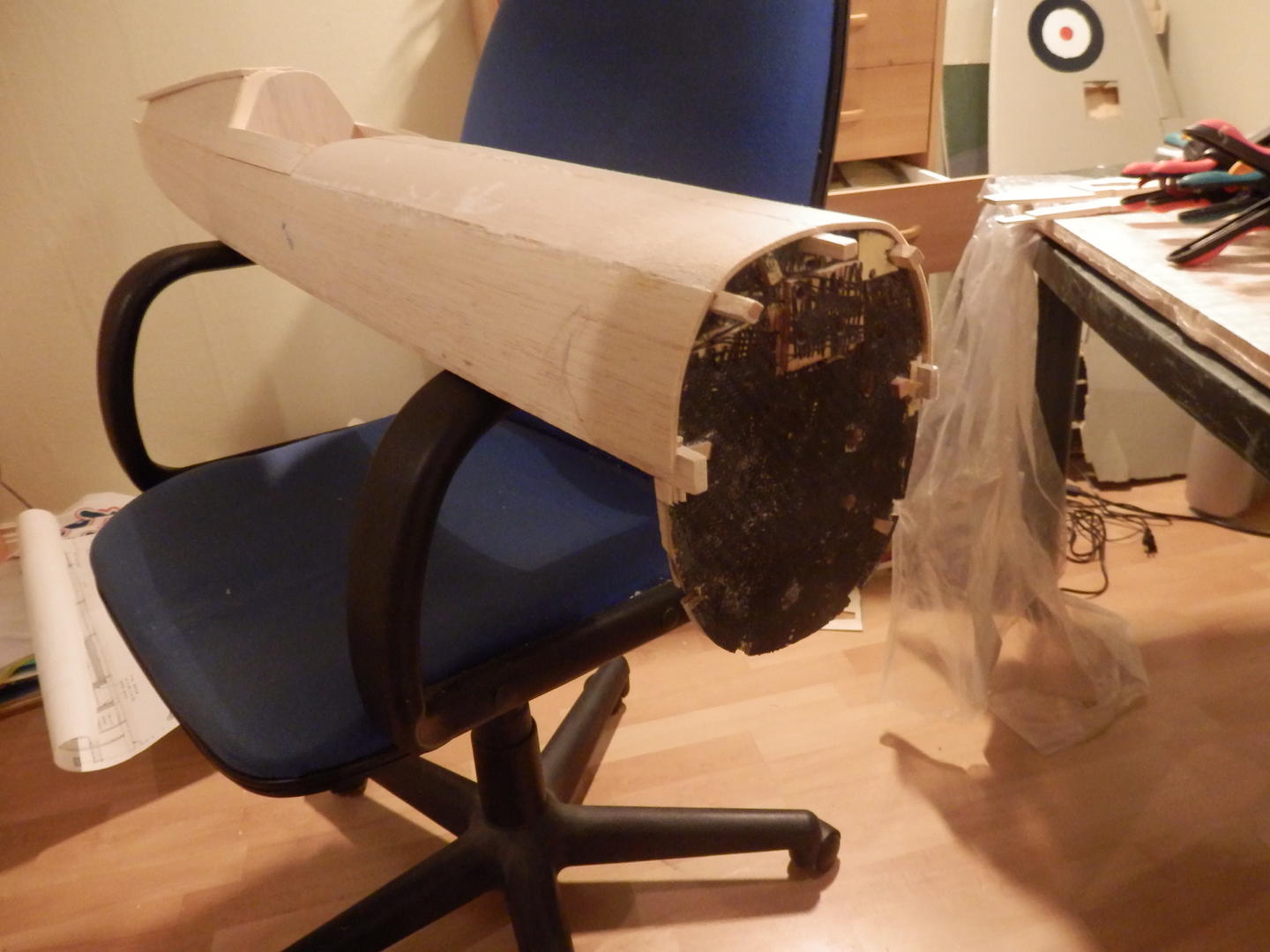

    Startet med kroppen, den er konstruert slik at man bygger øvre halvdel først, tilpasser vingemontering og så fullfører med nedre halvdel. Første modifikasjon ble å montere inn firewall fra Mk XII. Originalt skal fremre del av kroppen bygges som en boks med 2 solide trelister som skal være motorbukk. Jeg endret dette til en konstruksjon med en solid firewall bygget opp ved laminering av kryssfiner og epoxy/karbonfiber foran og bak. Kroppssidene forsterkes en god del for å kompensere for den indre boksen som er fjernet; litt mer tremateriale samt glassfiber/karbonfiber/epoxy. Helt fremme er det bare å legge inn forsterkning, vekttillegg spiller ingen rolle da det sannsynligvis må plasseres en solid porsjon bly for å balansere flyet. På Mk XII måtte jeg legge på totalt 1,4 kg bly i tillegg til at motoren med tenningsanlegg var ca. 1 kg tyngre enn en foreskrevet 90/120 glow. 2,5 kg mer enn originalt ... Skal lure på hvordan man kan få til så lett hale at man ikke trenger mye ekstra vekt i nesa
    Kroppen ser pr nå slik ut: Click image for larger version

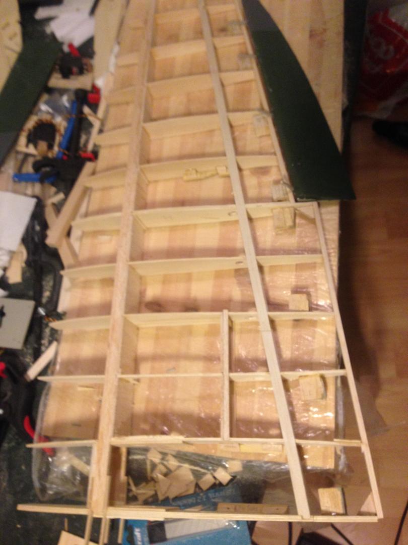

    Fått gjort noe mer siden sist! Har bygget vingepanelene og montert inn servofester for balanseror og flaps samt lagt inn hengslingsblokker for flaps og balanseror. I følge byggebeskrivelsen er neste skritt å bygge høyre og venstre vingepanel sammen med senterseksjonen. Jeg vil imidlertid gjøre så mye som mulig på vingepanelene før vingen settes sammen: legge på noe av plankingen og tilpasse understellsfestene. Click image for larger version
Name:	Høyre vingepanel.jpg
ID:	616935 Så blir neste skritt å bygge sammen vingen - fra da av blir det hele mer utfordrende rent logistikkmessig, men det er greit - det markerer en viktig milepæl i byggeprosessen

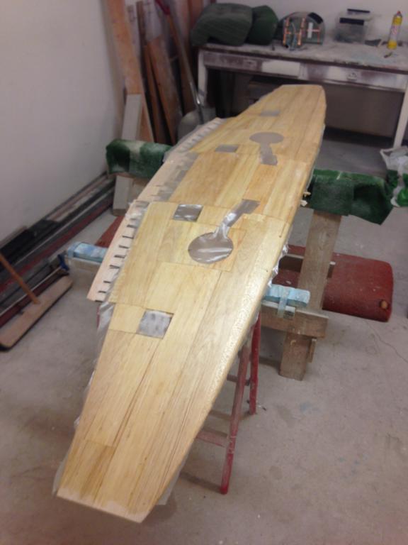

        På tide med en oppdatering på Spitfiren: Lite ble gjort ut over forrige vinter, men i høst har det vært aktivitet! Vingens underside og en side av kroppen ble glasset i dag; Resten tas i morgen, og om alt går som det skal er flyet ferdig malt før nyttår Click image for larger version
