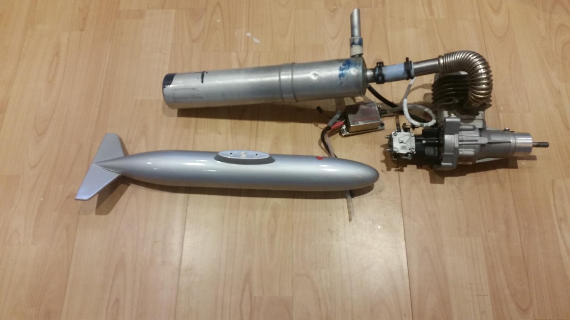

    Jeg har en liten utfordring med min Tucano Volcano. Jeg vil ha dempet go'lyd og da er 3W canister ett opplagt valg. Flyet har ingen plass til canister i kroppen og da vurderer jeg å henge den under buken, på plassen til droptanken. Jeg må endre canisteren så den likner en dropank. Hvem kan utføre slikt arbeid? Ser for meg en påsveiset del av en alu spinner i front og noe lurt til kon bak. Forslag?

    Artig ide dette altså og ikke umulig heller. Har ikke gjort dette selv, men antar at du ser for deg å benytte 3W canisteren og sveise/montere på deler for å etterligne droptanken?
    Jeg ville kanskje tegnet med disse delene i 3D og fått et firma til å 3Dprinte de i aluminium for eksempel?

        så smart! DET har jeg ikke tenkt på. Selvgølgelig... i 2017 printer vi jo aluminium også.googlet og fant flere tilbydere. Takker så mye for tipset!

          Kan anbefale deg å få printet i plast på forhånd og teste nøye med dette, enten du har en printer selv eller kjenner en som har en. Så vet du at delene du får i metall passer 100%

              Beklager treg respons herfra, tråder uten slutt er ikke noe morro. Det kom ett par andre prosjekter som måtte prioriteres, men idéen din var så god, at jeg kommer til å gå for den. Jeg tar opp tråden igjen og poster når det er gjort😉

                Har nå bestilt P51 spinner til ftont og ultimate spinner til bakparten på canisteren. Tru turn hadde korrekt størrelser. Fikk de uten bakplate og uten utskåret hakk for propell.
