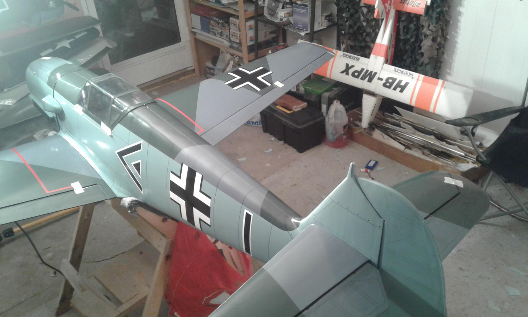

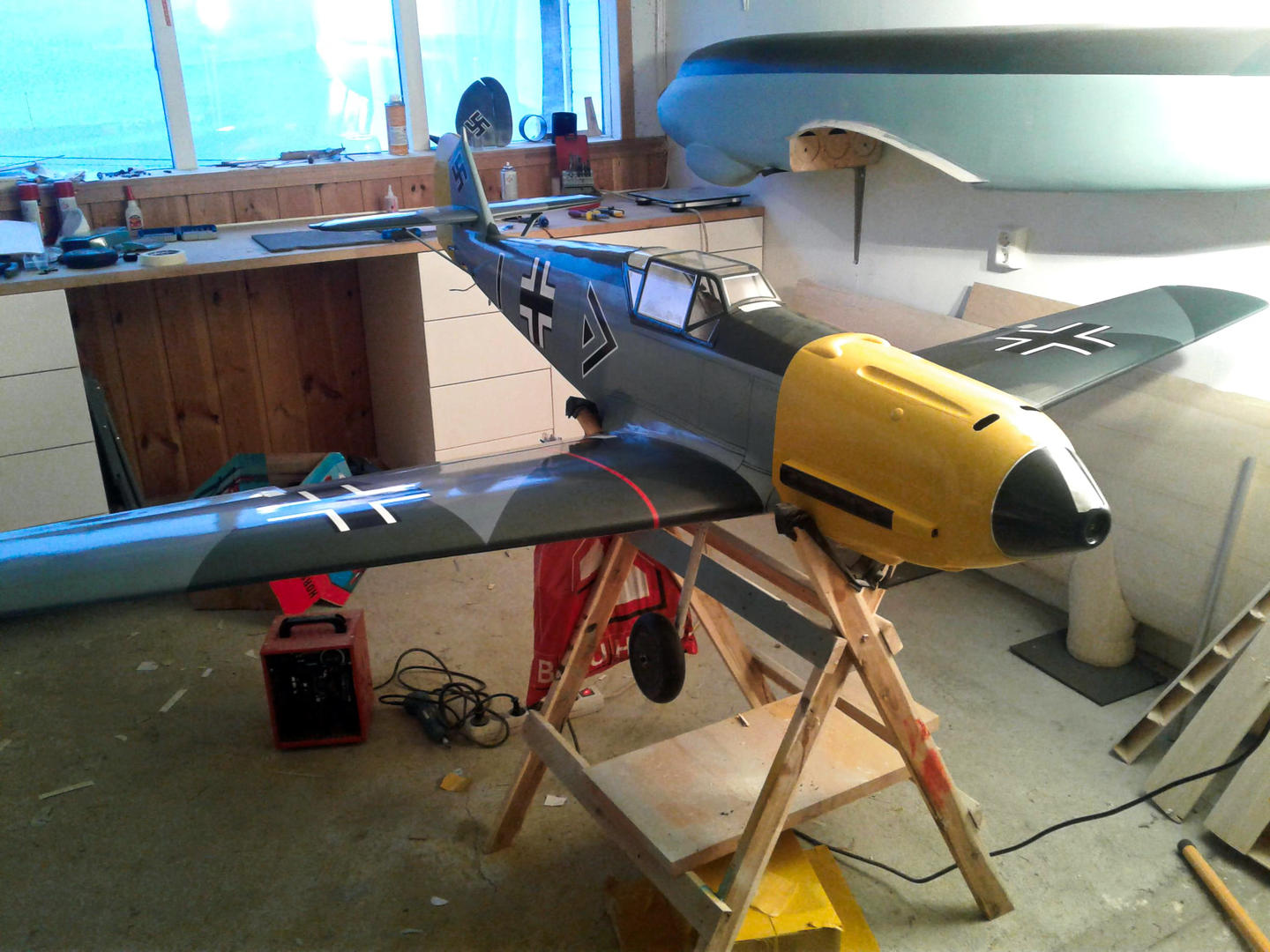

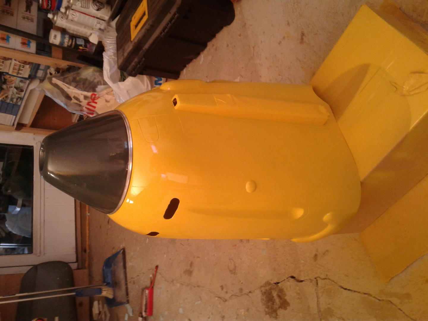

    Lager en monteringstråd med BH sin store Bf109. Gikk på en smell rett før jul gitt. Det er en ganske stor modell men utrolig lett så jeg tenkte å montere en Laser 360V i den.
    Regner med at den ikke vil stikke ut etter mine beregninger.
    Jeg klarer selvfølgelig ikke å bygge den rett ut av boksen, men må gjøre noen forandringer.

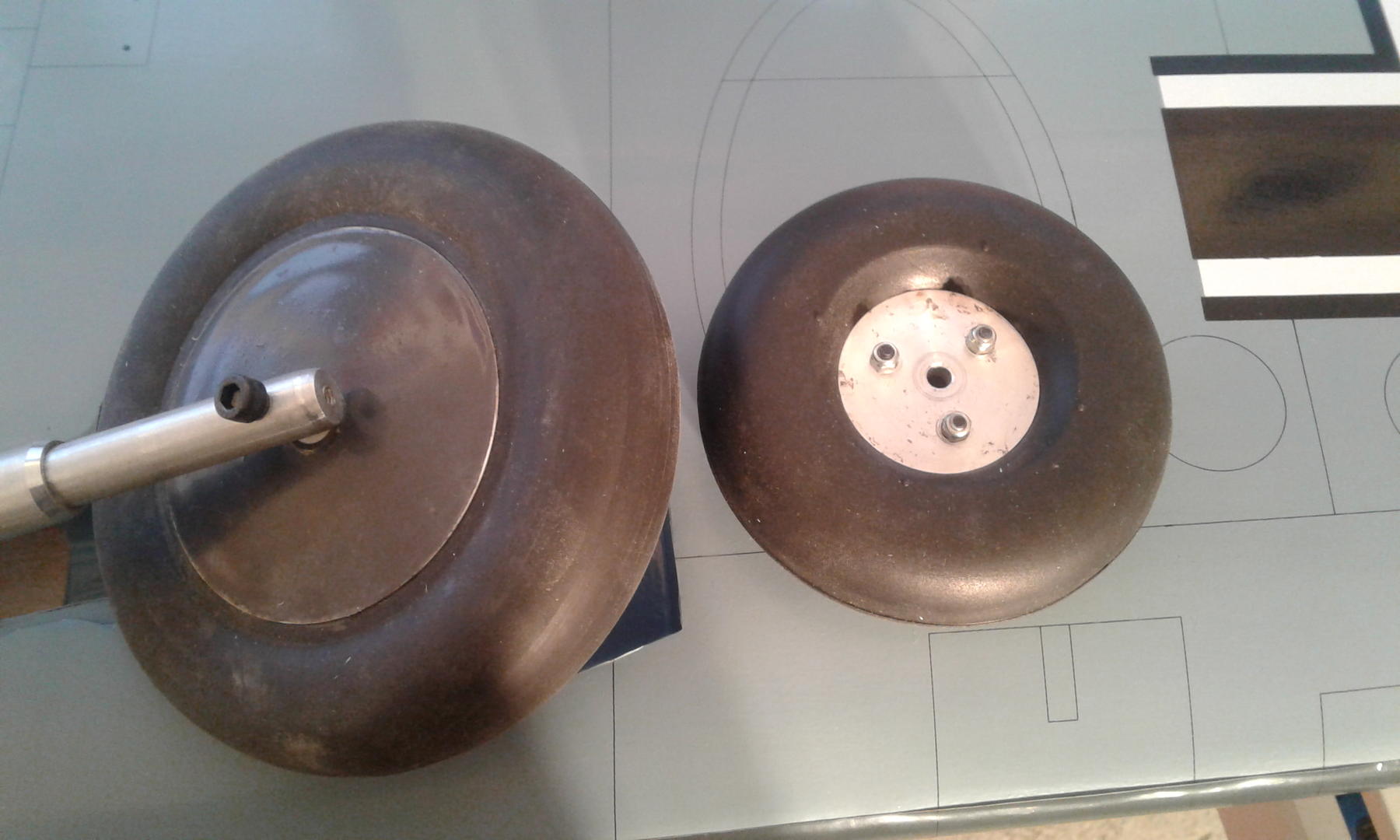

    Først og fremst må dukkehjula erstattes av noe som er litt mer skalalikt og den får gul cowling og sideror. Mer følger.

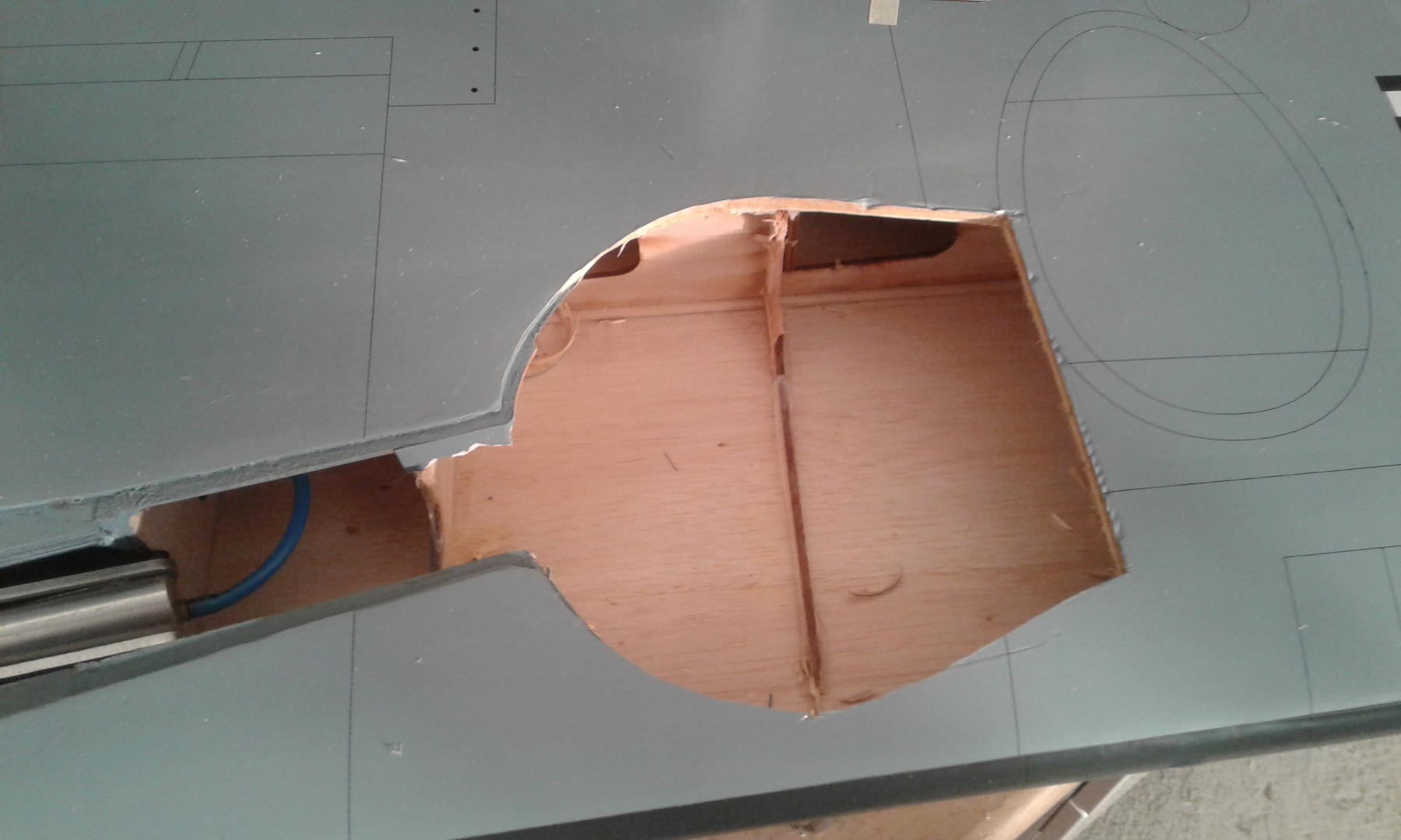

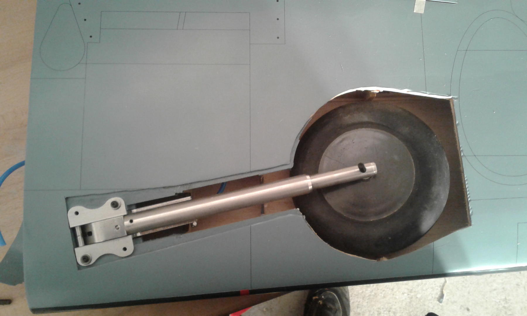

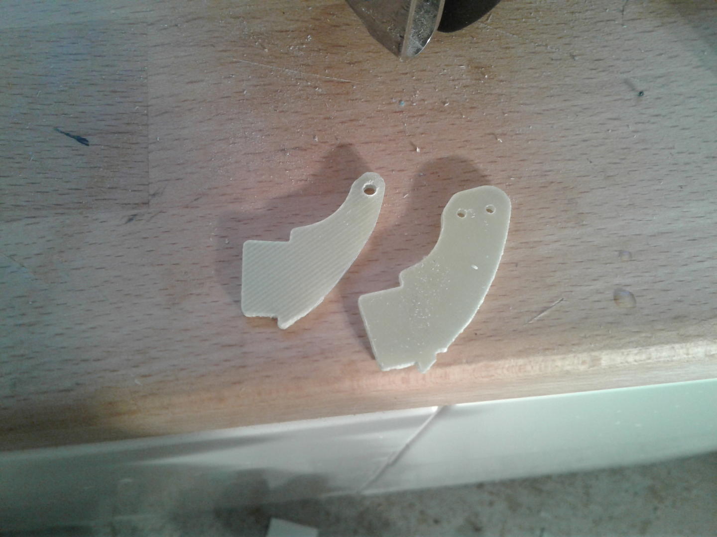

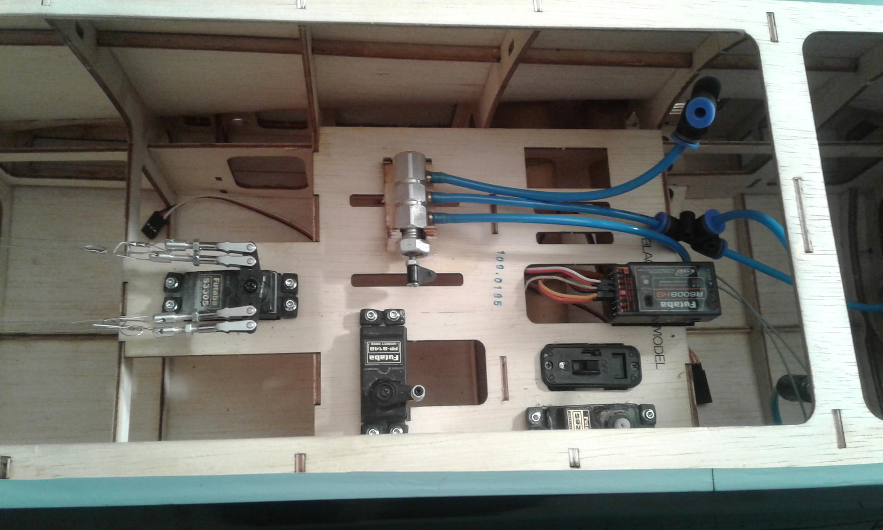

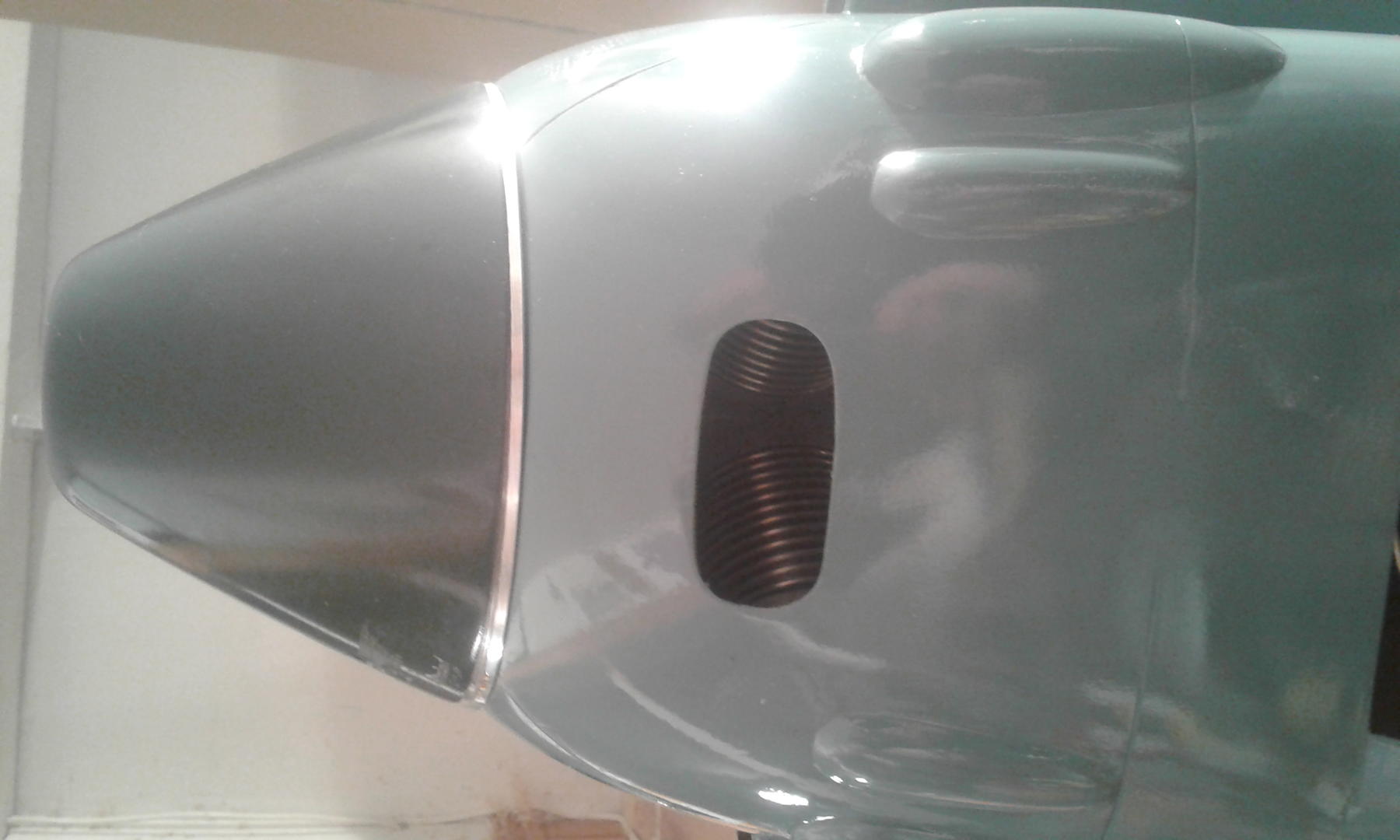

    Mekka litt mer. Ble overasket over at huden var av finer rundt hjulbrønnen. Ille å skjære i nytt fly, men det må til.

      Flott sett egentlig. Alt passer utmerket sammen og fabrikken har gjort veldig mye klart.

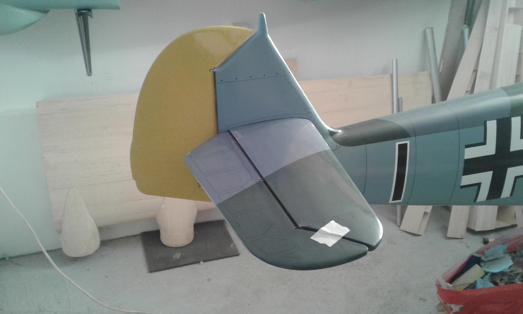

      Modder rorhorna litt så de ikke ser så jævlige ut.

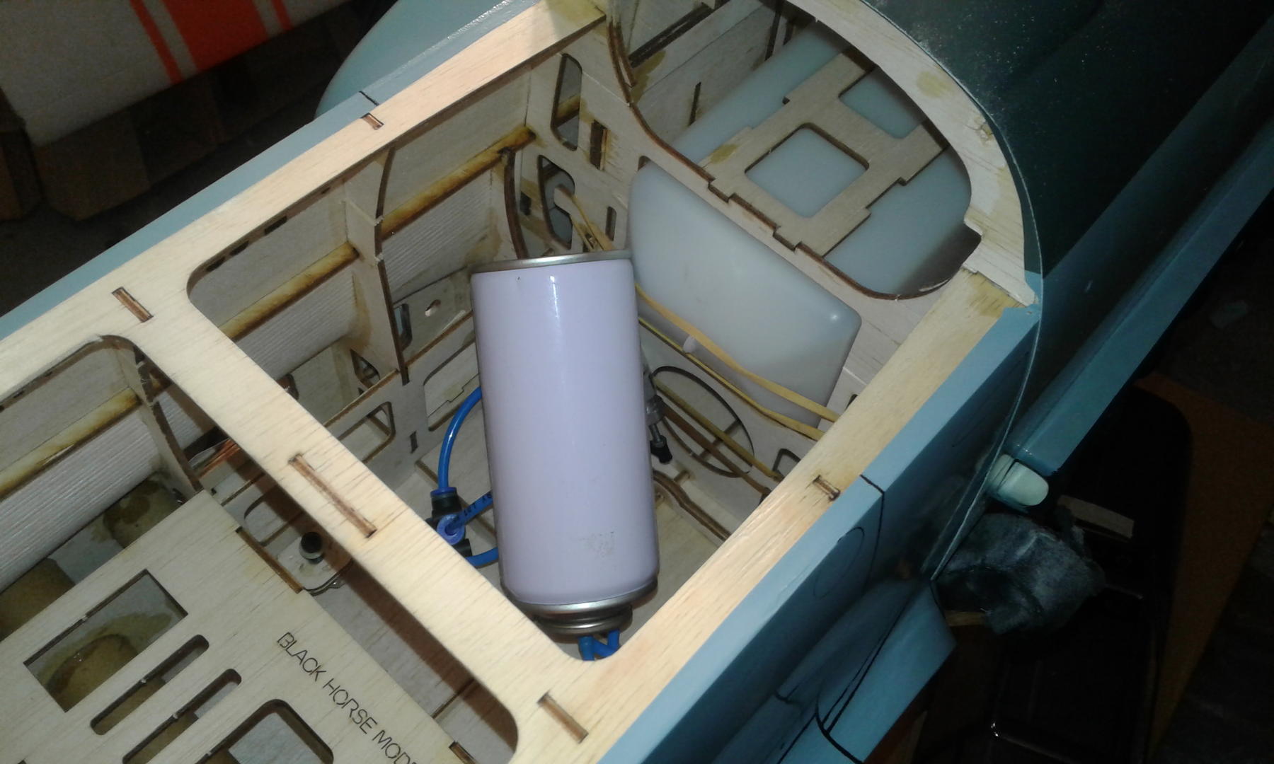

      synd modellen er bygget for å ha servoer i bakvingen. Mye ekstra tyngde og dritstygt, men orker ikke annen løsning i den trange halen.
      Modellen kommer seg etterhvert

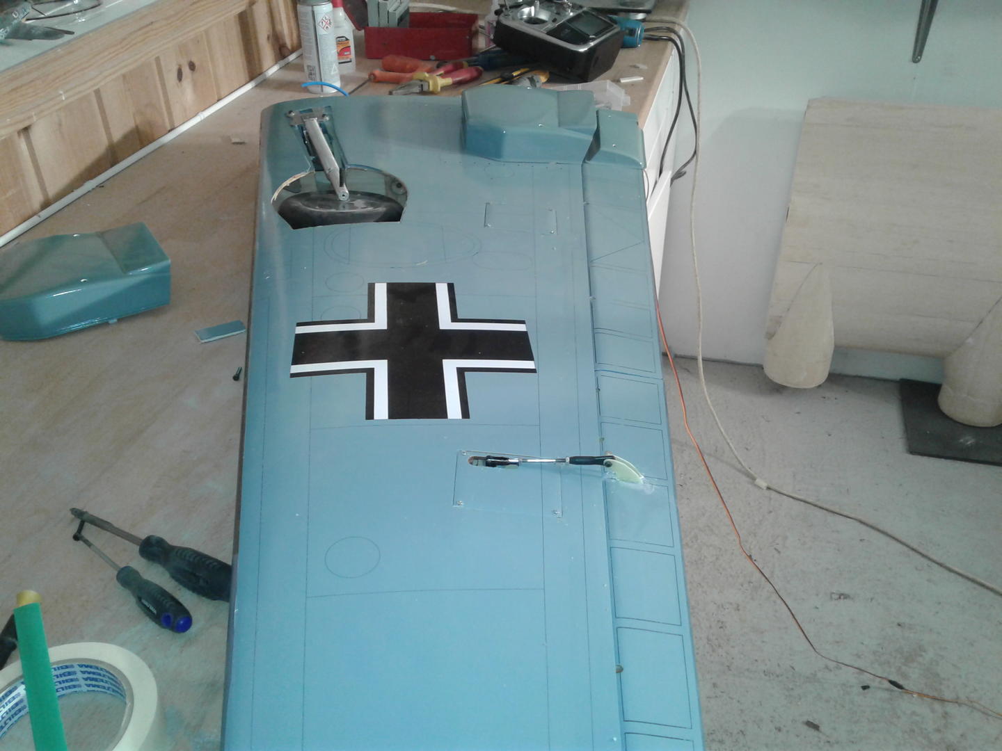

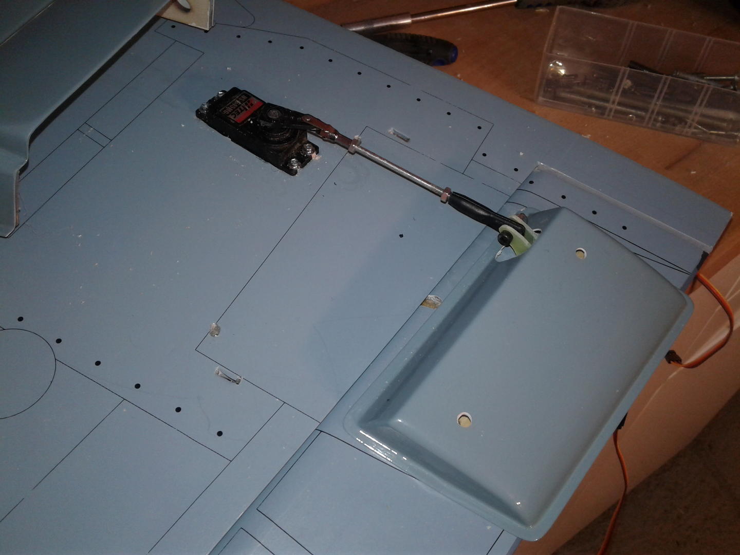

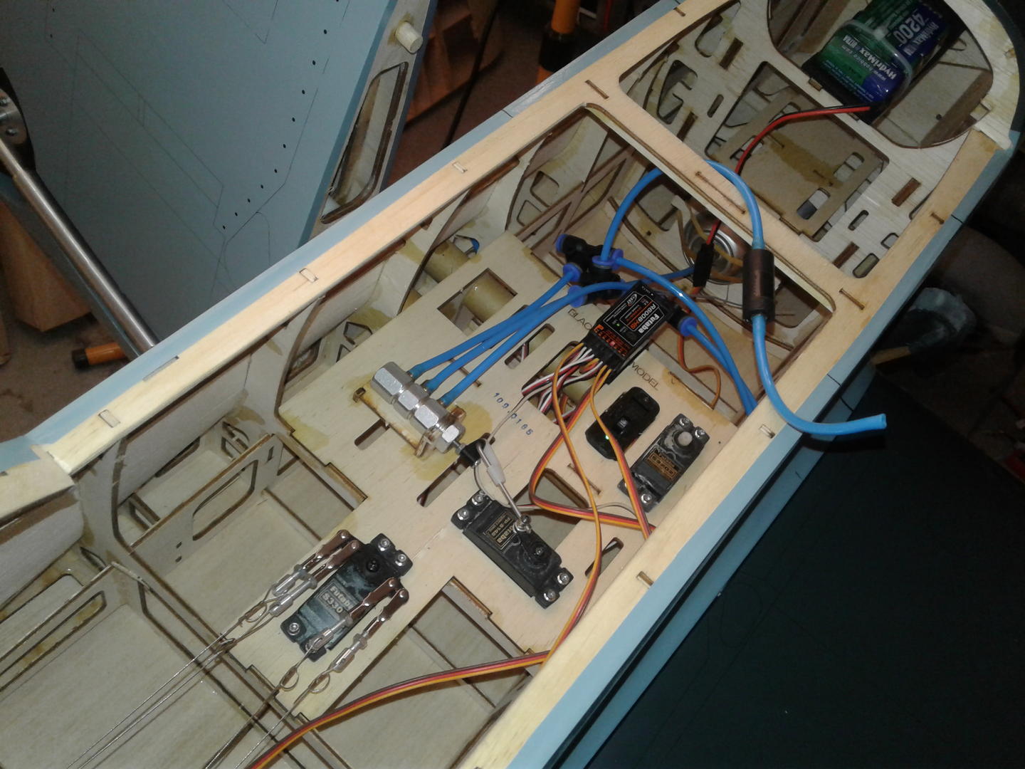

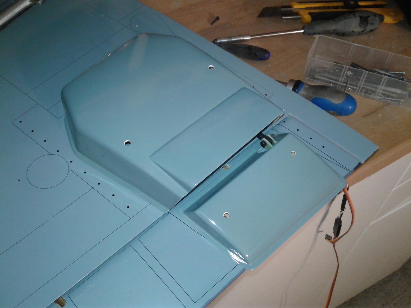

                Har gjort ferdig den ene vingehalvdelen i kveld. Modda rorhorna der og, men skulle gjerne hatt en finere løsning.
                Putta servo til landingsflapsen inni radiatoren, så det blir minst mulig danglebær under

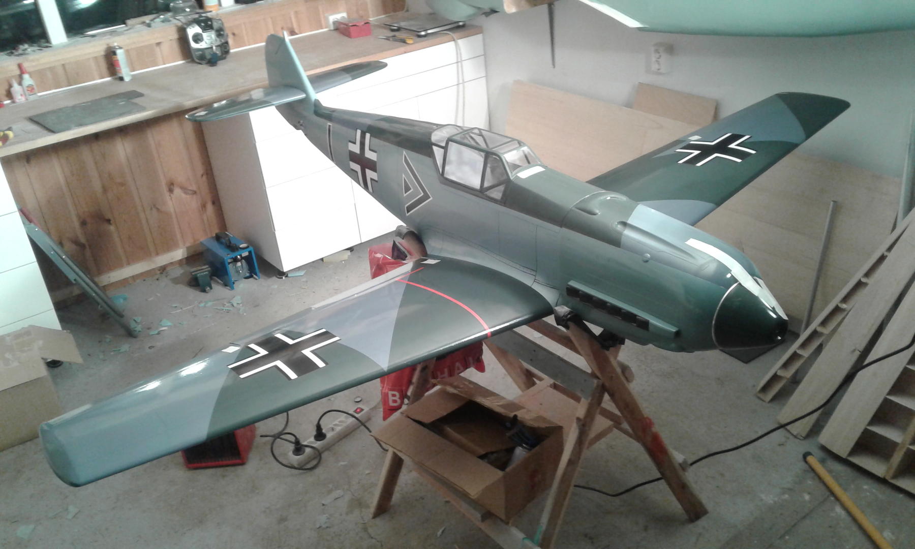

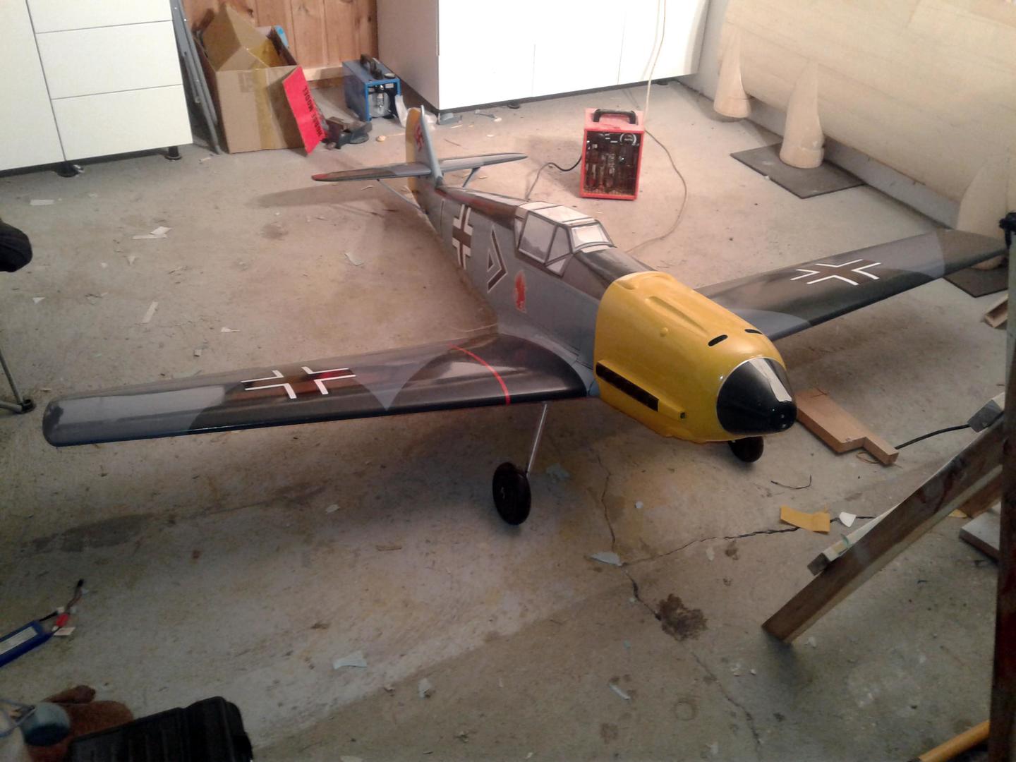

                  Da står det igjen og montere motor, lage halehjulsbrakett og lage hjulkåper.
