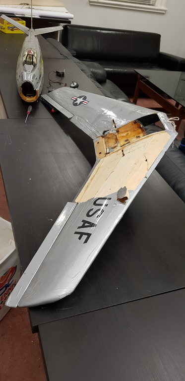

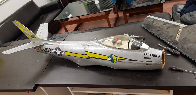

    Denne historien startet for mange år siden (15 - 20 år sikkert) ved at jeg tok over denne Saber'en fra et medlem i klubben som skulle flytte til USA. Vi prøvde å fly den på Ler småflyplass med gress i sin tid, men det var for lite power til at vi kom av så den ble liggende 'på vent' i mange år før jeg ga den videre til klubbkompis Stein B. Der ble den også liggende på lager i mange år før den kom hjem til meg igjen.
    Modellen er en F-86 Sabre fra House of Balsa beregnet på et .21 glow ducted fan oppsett. Kroppen er av glassfiber og vinger er balsakledd isopor.

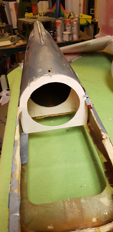

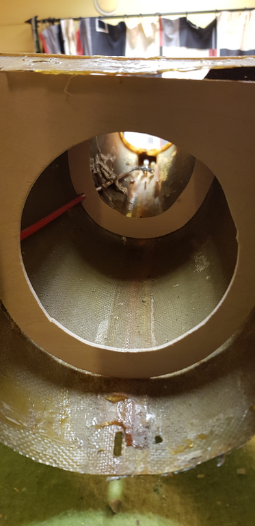

      Her er noen bilder slik det så ut før restaurerings arbeidet startet. Ser ut til at det blir litt jobb ja...

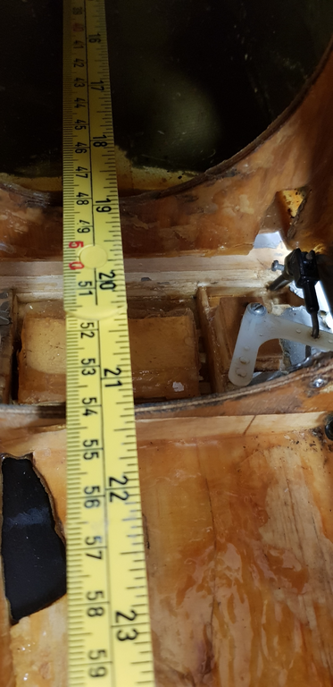

        Trustpipe måtte bestilles, og da ble det CS Turbin service som fikset dette. De produserer etter mål så eg måtte måle opp og opplyse om hvilken turbin jeg valgte.

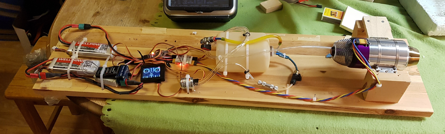

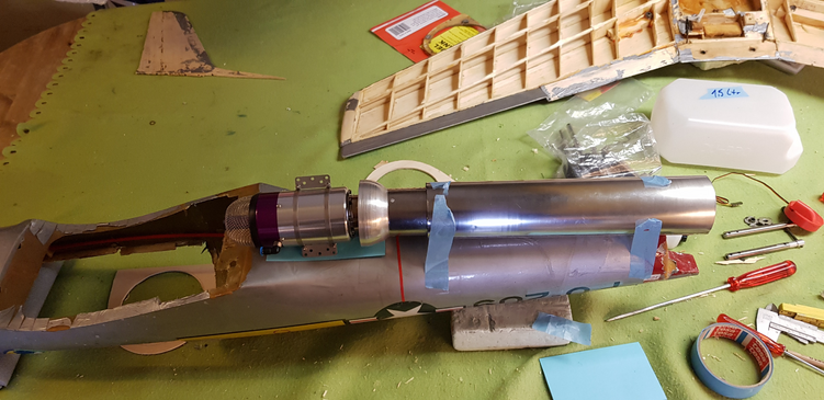

          Turbinen ble Xicoy X45 som er et smykke av en turbin. Bitte liten og lav vekt men samtidig skyver 4,5 kg. En skikkelig råtass
          Click image for larger version  Name:	image.png Views:	0 Size:	422.3 KB ID:	681373
          Click image for larger version  Name:	image.png Views:	0 Size:	405.4 KB ID:	681374
          Montert i testbenk for prøvestart.

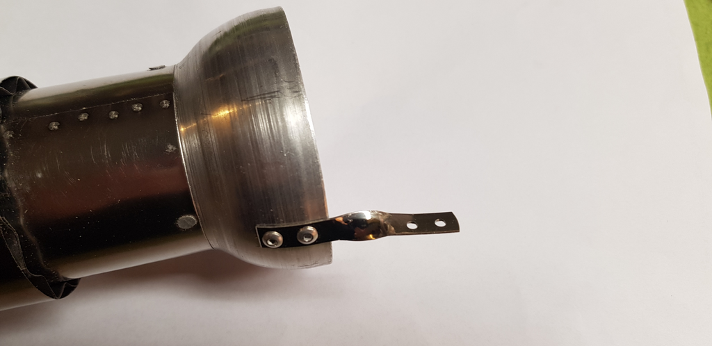

            Etter et par uker kom pipa fra Christer, den mannen vet hva han holder på med Litt synd at han har pensjonert seg, men men .....
            Så da ver det tilpassing og lage fester.
