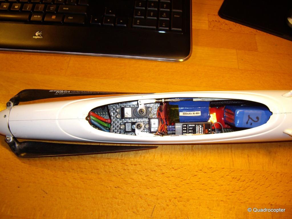

    Stemmer det - men du kan også legge inn 4x 800mA (eller mer mA hvis du har plass) Eneloop eller tilsvarende batteri pakke i parallell med 5V'en ut fra ESC'en
    Dette batteriet vil ta over hvis BEC'en skulle svikte - bare pass på at dette batteriet må lades med jevne mellomrom (5V fra BEC'en lader ikke batteriet)
    Bruker denne løsningen i den motoriserte 3,5 meter F3J modellen min

      Her kan du se hvordan jeg har "pakket" det
