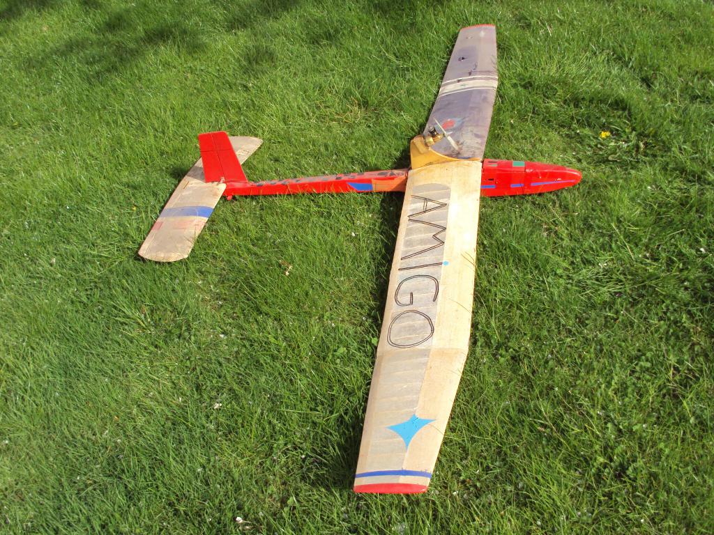

    Gammel Amigo 2 gjenoppdaget.
    Er i gang med en opprydding på loftet. Finner igjen mange modellfly fra midten av 1970-tallet og nyere.
    Seilfly var det broderen som prøvde seg på, men det ble med denne ene så vidt jeg kan huske - ellers bare motoriserte fjernstyrte ting til lands, til vanns og i lufta.
    Det ene vingeparet er 201 cm og det andre 175 cm. Det er mulig at disse var til to forskjellige oppgaver/konkurranser.
    Det finnes også en motorpod med BabyBee glødepluggmotor, men den kommer jeg ikke til å bruke i første omgang.
    Det hadde vært gøy å se om det flyr enda; med dagens lette radioutstyr må kanskje servoer og batteri flyttes helt frem i nesa?

        Den bærer preg av en del reparasjoner og veier nå 694 gram med 2 meters vinger, uten radio og strikk som skal holde vinge og stab på plass.
        Radioutstyret som jeg har tenkt å bruke veier 80 gram med eneklt batteri eller 102 gram med dobbel batteripakke for ekstra sikkerhet og lang flytid haha!

          Joda, vekten går som regel noe over fabrikktallene, men likevel: 694 + 102 + strikk & diverse smårusk ~ drøyt 800 gram. Fremdeles langt unna murstein-kategorien.

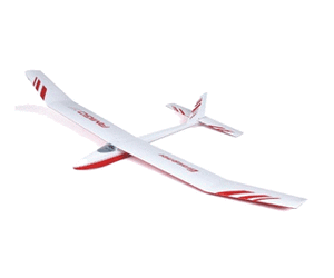

            Amigo er nå relansert som ARF. Får fremdeles kjøpt den som sett. Skikkelig klassiker! Du må si fra hvis du har funnet en klassisk seiler du vil kvitte deg med. Har en svakhet for disse.
            Amigo ARF

              Ser at ARF modellen i forrige innlgg har litt mer moderne utseende på sideroret.
