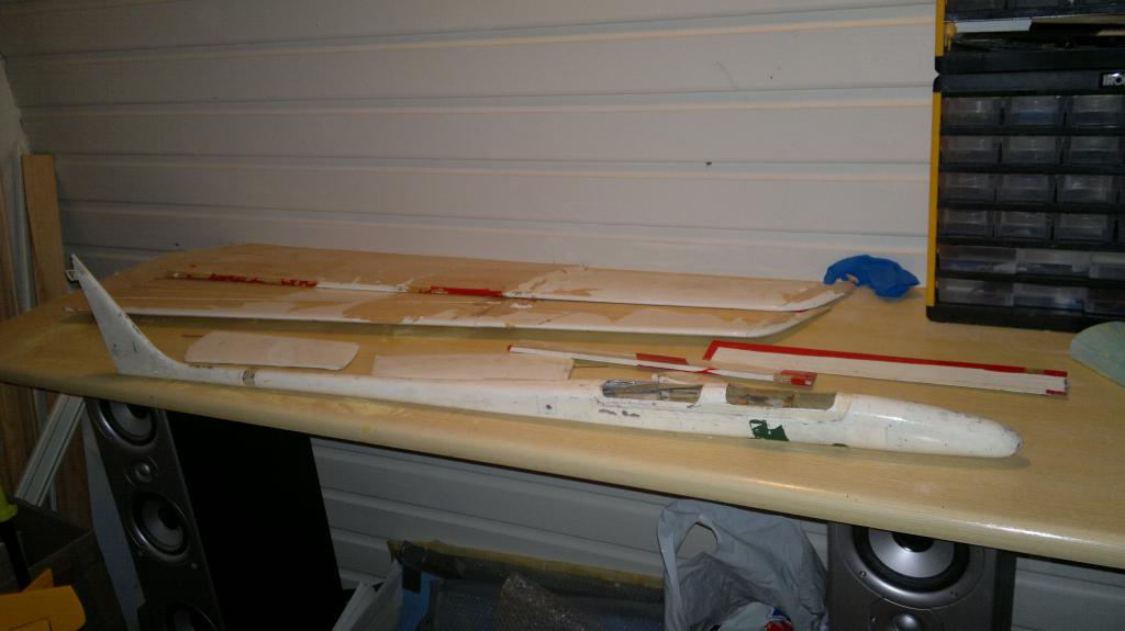

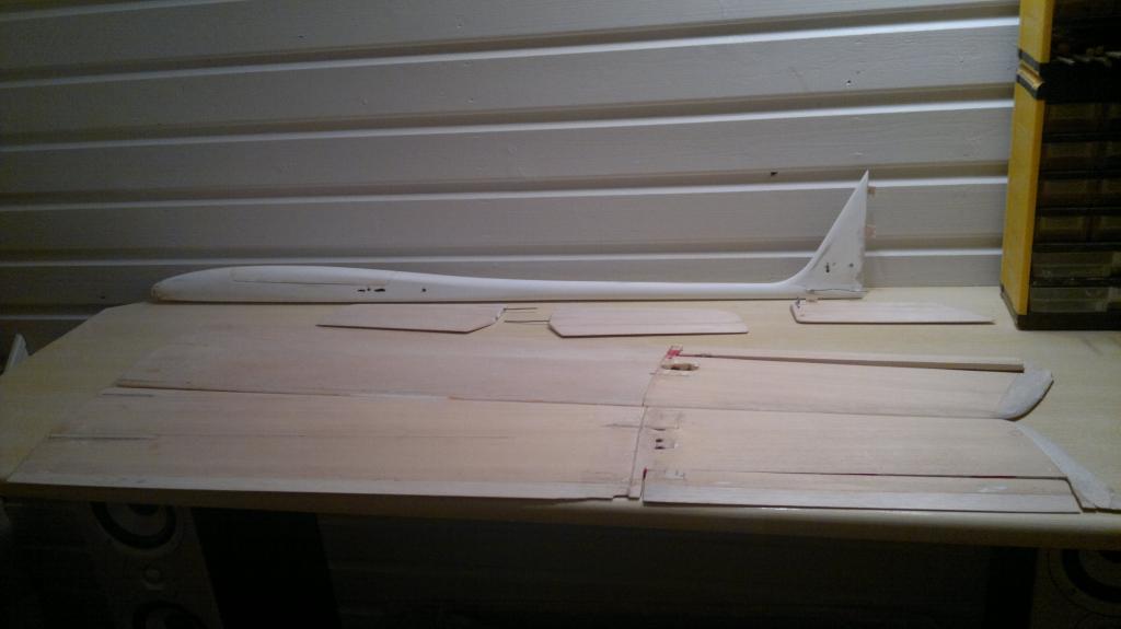

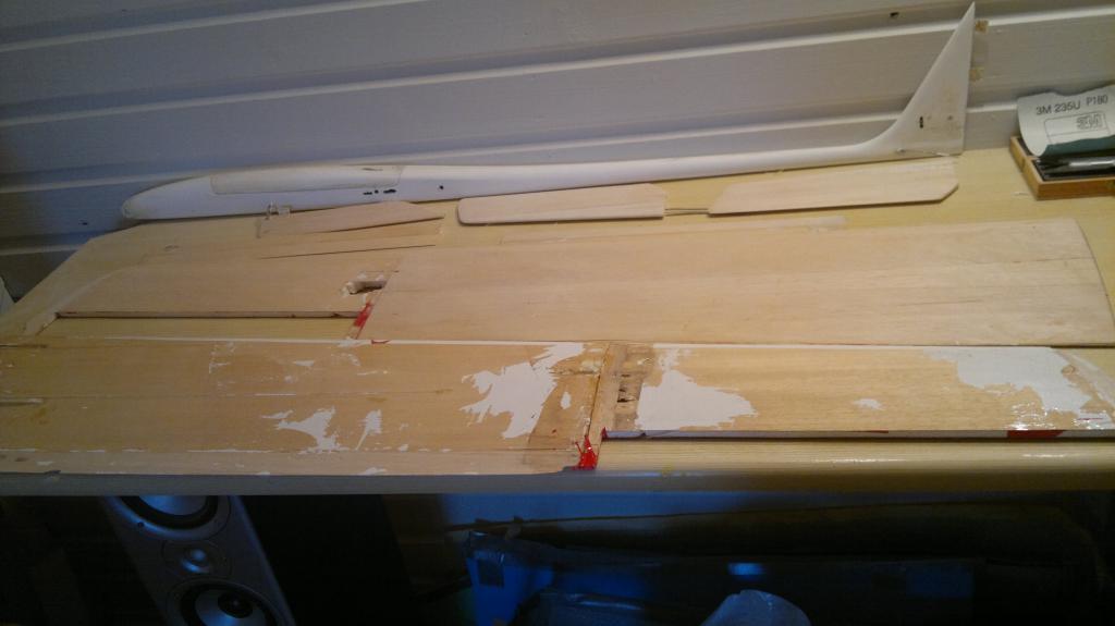

    Algebra er en 2,5m seilfly, egentlig tror jeg den er kun for side og høyde ror, men forige eier har utstyrt den med balanse ror, jeg vurderer i tillegg og montere flaps eller luft bremser. Er det noen formeninger om det?
    Skulle gjerne vist for og i mot
    Dette er utgangspunktet

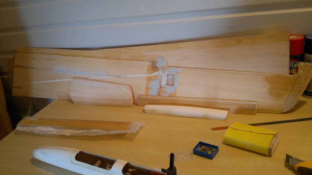

    Her er det meste av film fjernet, kun en vinge igjen . for en jobb, mye pirking med skalpell og pussing. Har også pusset det meste på kroppen.

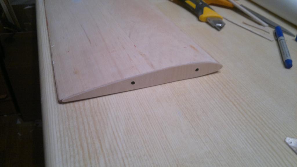

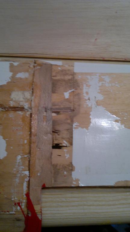

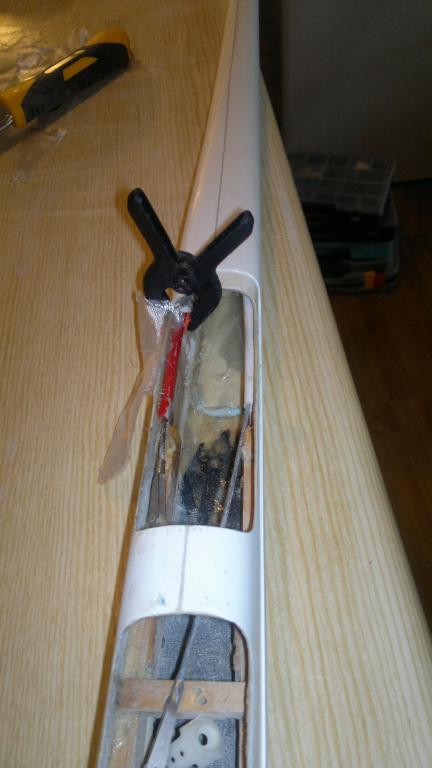

    Ytre vinge panel henger så vidt på etter at hullene hvor servoene skal sitte er laget, så her trengs det forsterkning. Vingedelene sitter heller ikke ordentlig sammen. Mulig jeg må dele vingen, slipe opp og lime sammen på nytt.

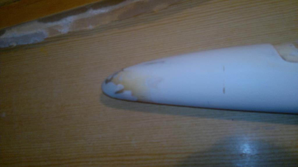

ID:	632252Click image for larger version
    Hengsler på balanserør er også et tema. Vurderer og lime et carbon rør til balanseroret, med et litt større rør som er limt til vingen på hver side av roret, for så og henge balanse roret i disse. Da skulle hengslene bli så og si usynlige, om noen skjønner hva jeg mener?
    Er det noen som har gjordt det på denne måten?

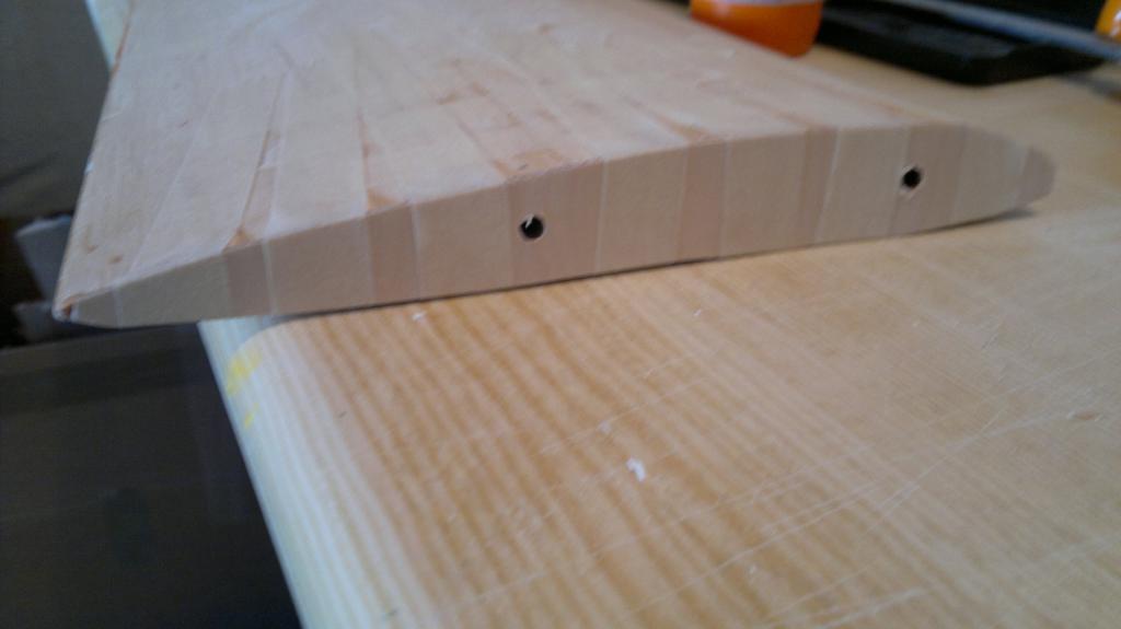

      • Mr. Andersen
        • 240

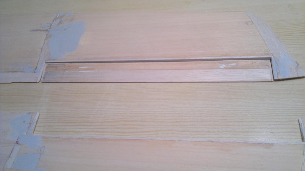

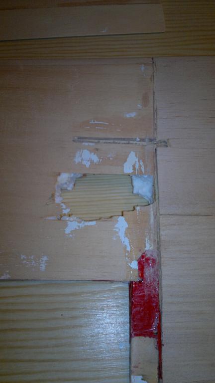

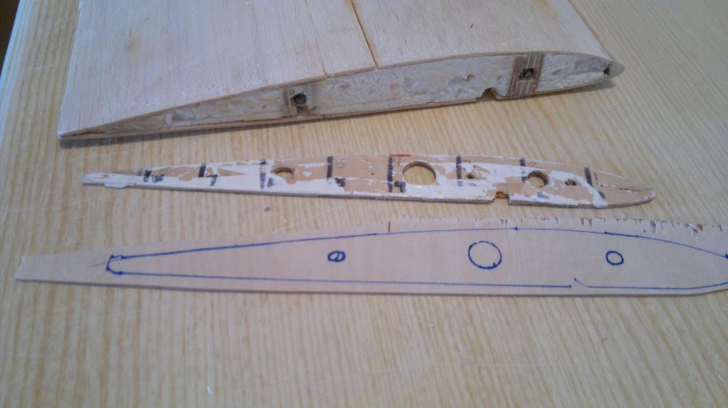

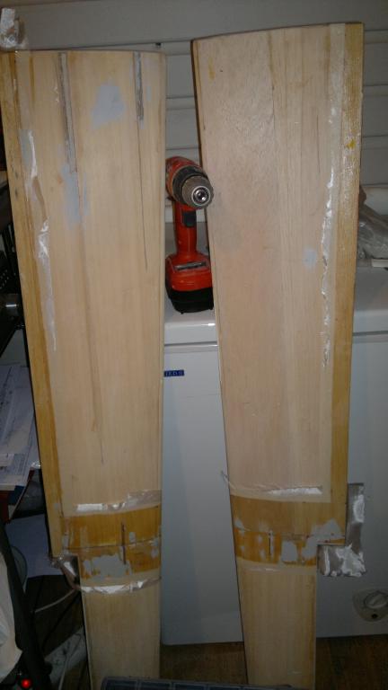

        Da modellen ikke kommer med balanseror var de kun kuttet ut og tapet på vinylfilmen.
        Her har jeg tilpasset rorene, så de er like store, laget ramme på vingen og selve roret, for og stive opp vinge og ror. Dda ser det ut til og bli tape hengsler
        Oversiden er ferdig pusset, på begge vingene, har også laget servo brønner på unersiden, her igjenstår noe sparkling og pussing.
        Når vingene er ferdig pusset tenkte jeg forsterke skjøten med glassfiber, 49gr og dekke hele vingen med 20gr. Det burde gi en hard og sterk overflate.

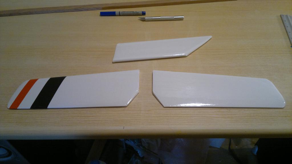

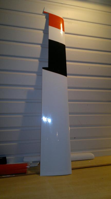

                        Da er trekkingen begynt.
                        Jeg begynte med halen.

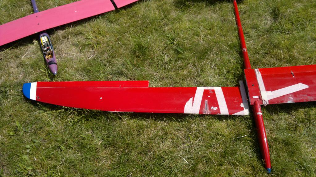

                        Planen er og ha sort kropp og hvite vinger med stor sort og tynn orange stripe på venstre vinge
                        Noe lignende dette

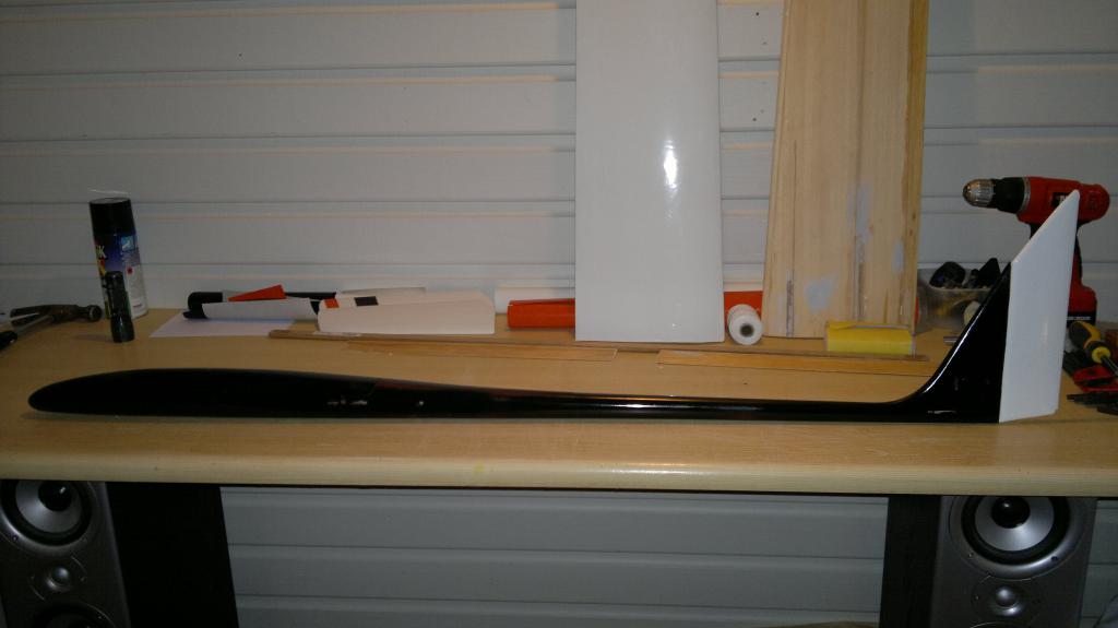

                            I dag blei det tid til 1 lag med lakk på kroppen, det blei seende slik ut.
                            Neste lag i morgen, om det blir fint vær
