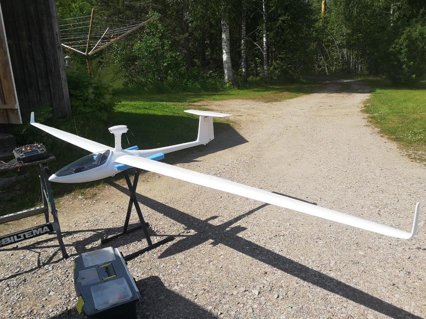

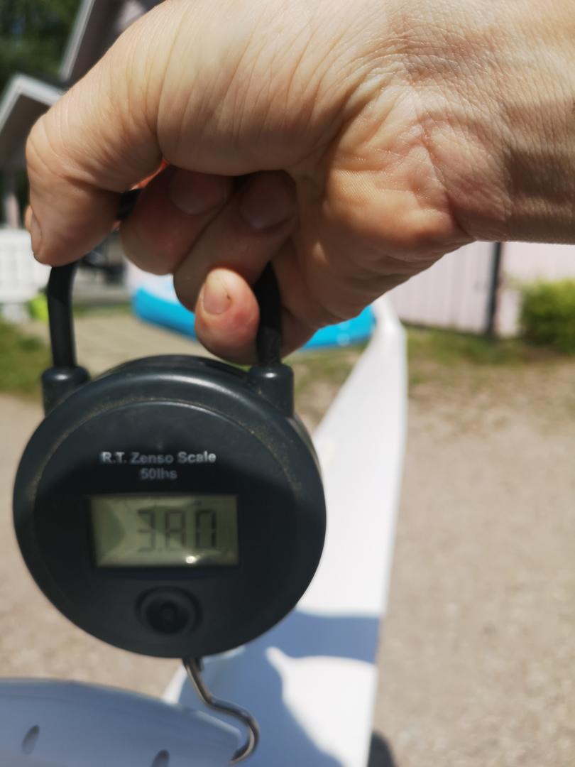

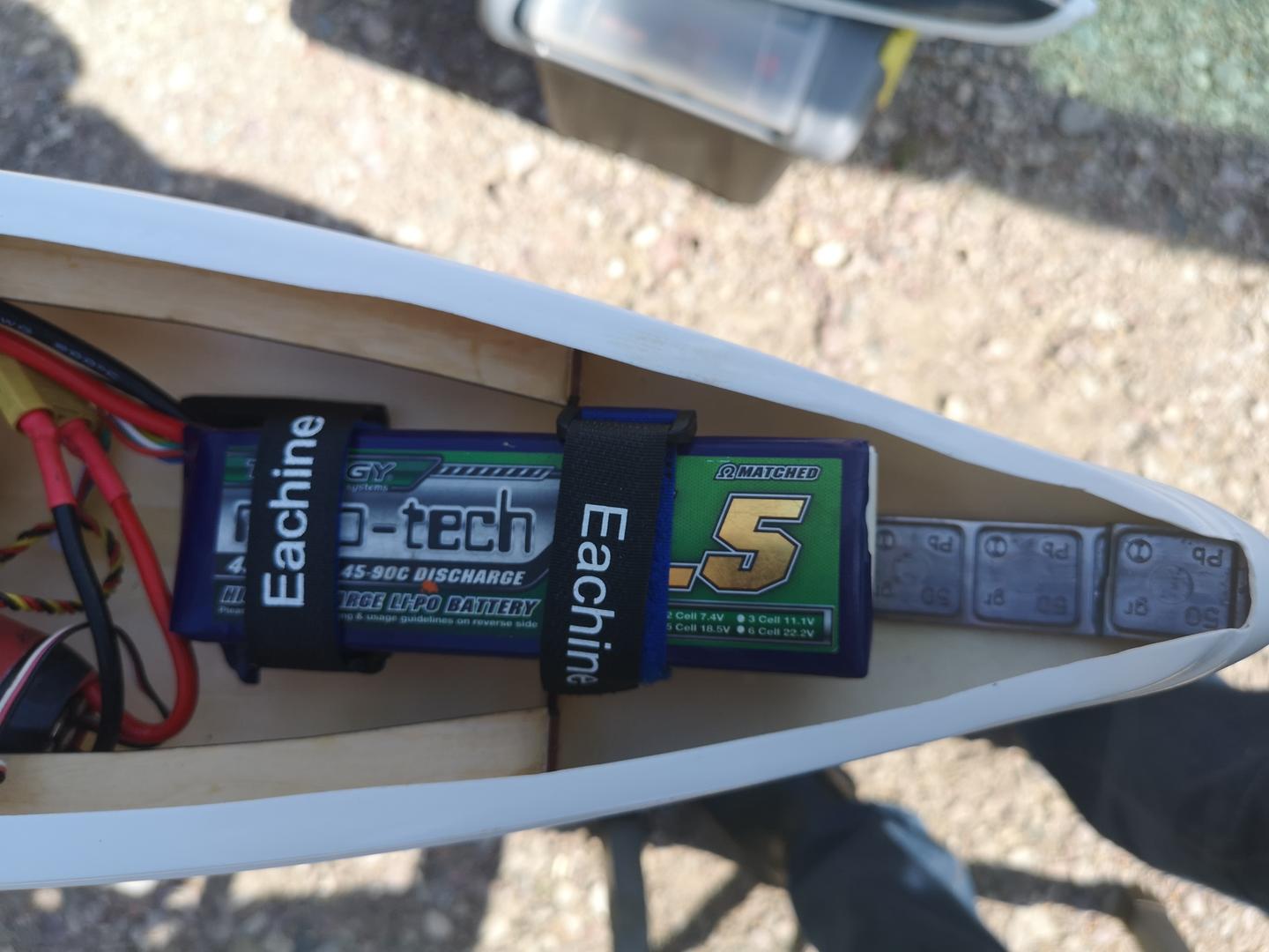

                Da er denne snart klar for Maiden. Mangler bare justering av ror. Måtte inn med 250gram bly i tillegg til et 5s 4500mah batteri for å treffe cg. Da ble total vekten 3.8kg som vel må sies å være akseptabelt. Produsent oppgir 3.5kg

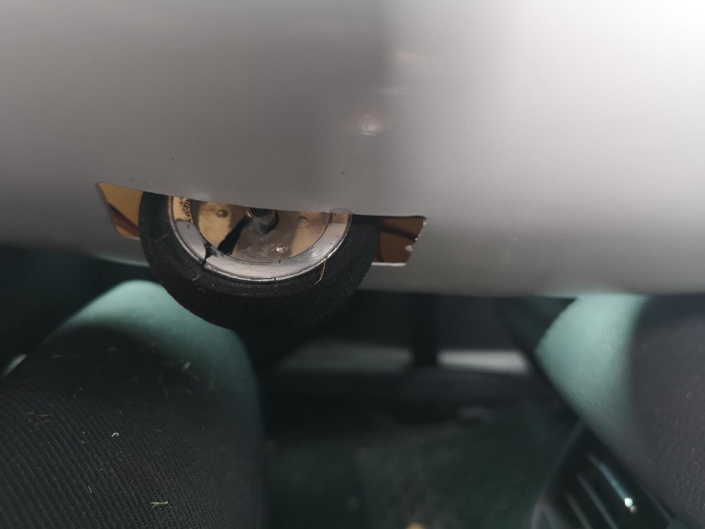

                  Maiden i dag. Den fløy helt fint og trengte ingen knepp med trim. Men hovedhjulet røyk i landinga eller takeoff. Felgen sprakk. Viste det var dårlig kvalitet på det men må skjære i glassfiberen for å få det ut så tenkte å prøve med det som er først.

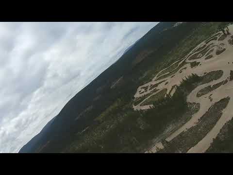

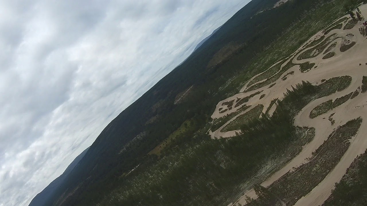

                  Click image for larger version  Name:	IMG_20190630_132722_BURST001_COVER.jpg Views:	0 Size:	57,6 KB ID:	679057Her er video fra turen. ble bare filmet med ett actionkamera festet på brillene så er lite med zoom hehe. Må også få på noen farger på den for den var vanskelig å se.
                    Det var veldig vanskelig å se, ett helt hvitt fly mot en overskyet himmel. Er det noen som har noen forslag til merking og farger som gjør det litt enklere å se?
                    • SmurfAir
                      • May 2013
                      • 1629
                      Dyp gulfarge ca. chromgul (RAL 1007) eller liknende er det god synlighet på under litt vanskelige forhold.
