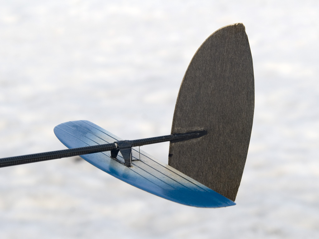

disse pull/spring oppsettene er vel mye enklere å få til på modeller hvor hele hale flaten beveger seG ( slik som på bilde til Tom Erik).
Ser for meg at det kan være litt knotete å få til en skikkelig fjærløsning på haler med normale ror, slik som Longshot 2 har.
