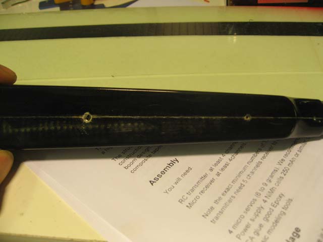

    Er det riktig det er bare den fremre vingebolten som har gjenger i pod'n? Den bakre har bare et lite hull som trolig må borres opp for at den andre vingebolten skal passe.
    Ola
    Elverum Flyklubb Modell
    www.efkm.org
    Det stemmer
    Det siste du gjør er å bore det bakerste hullet (3mm) å gjenge det med (jeg tror det var) 4mm gjenge tapp
    Pass på at vingen sitter rett på kroppen før du gjør dette - fest et tau helt bakerst på bommen (ved halefinnen) og mål ut til vinge tippene, når begge avstandene er like lange så kan du bore et bakerste hullet.

      Du trenger ikke bruke gjengetapp. Borr hullet littegrann mindre enn 4mm. Tror det finnes bor på 3,7, siden amerikanere ikke forstår metriske måleenheter 3,5 funker sikkert også. Borr hullet slik tidligere nevnt, Skru inn den metall-skrua som følger med. Bruk makt, tid, eller batteridrill. Skru den ut, og slipp et par dråper TYNN ca nedi hullet. Blås alt du makter nedi hullet. Vent i ca 42 sekunder, og vips. Gjenget, forsterket og spesialtilpasset.

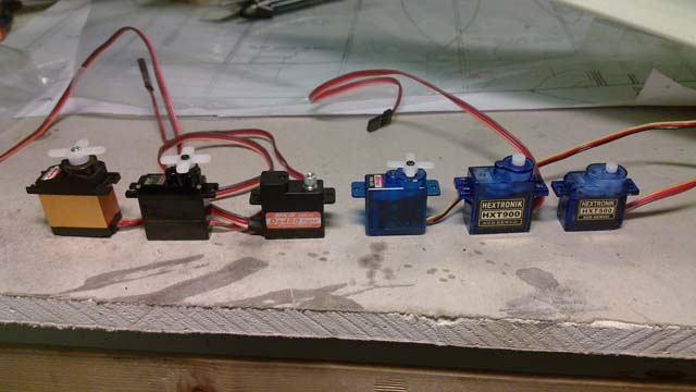

                Servo valg
                Det går fremover. Har limt sammen vingen og borra til skruehullene og de carbonlappene blir det neste. Sjekket litt radioutstyr som skal brukes også. Ser ut til å bli en Schulze 5.35 jeg har liggende til mottager. Har fått trylla fram den 5. kanalen også og for å få den til å funke riktig så måtte 9X'n være i glider programmet. Har også lagt ved et bilde av et knippe servoer... Valgets kval. Jeg fikk med Graupner DES 428 BB MG (nr 2 fra venstre) fra T&K da jeg ba om servoer som passet. Etter min vurdering så er de litt store (høye og tunge). Tror det skal bli litt vanskelig med to ved siden av hverandre inne i kroppen. Kanskje etter hverandre i midten går bedre. Hadde jeg valgt igjen så hadde jeg uten tvil tatt MKS 450. På bildet er det en MKS480 og de bruker jeg til haleservo på 250 og 450. Glimrende servoer. HD2216MG som er lengst til venstre er 15 gram og den er for stor. Har HXT900 i Flingen min og de funker også bra og de koster jo ingenting. HXT500 er igjen enda mindre.

                  Bortsett fra den 15 grams kolossen, så tror jeg du får inn det meste av de servoene der. Så lenge de trekker over en kilo og sentrerer godt, så funker det sikkert. Sentreringen er viktigst, synes jeg. Men uansett hvilke sevoer du bruker, og hvordan du velger å plasssere dem, så må du sette inn servobrettet, eller noe lignende. Det er en viktig del av forsterkningen i kroppen, og flyet kommer til å knekke før eller siden hvis det ikke er noe som hindrer veggene i poden i å komprimeres. Om servoene veier 5 eller 8 gram er ikke så viktig, du kommer uansett til å trenge litt bly i nesa.

                    Jeg bruker HS-45HB rund baut i DLG. Har en Osiris 2 med dette og en sidewinder 2 med det samme og disse er helt topp. Flutter har jeg ikke hatt på noen ror, servoene sentrerer knall bra og drifter ikke i tempratur svingninger. Annbefales, hvertfall fra meg
