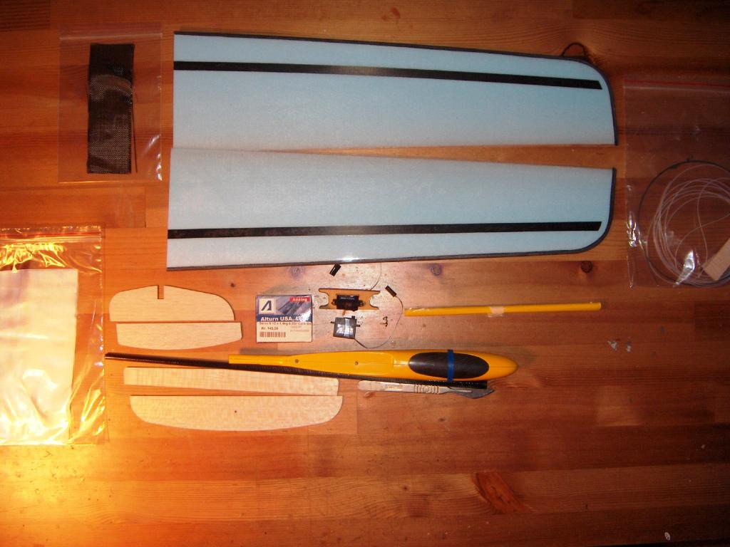

    Etter mye om og men, fikk jeg min Mini Topsky i posten i dag. Alltid gøy når det ligger hentelapp i postkassen.
    Flyet kom i en boks av hendig størrelse, var pent pakket, og kom hjem uten skader.
    Modellen kommer ganske komplett, med det du trenger av deler for å montere den sammen. Pushrods, glassfiber og en karbon bit lå pakket for seg.
    Det fulgte også med en servo-plate, som jeg måtte utvide litt for å få plass til mine smale fem grams servoer fra Alturn.
    Det følger med litt betrekning, til å trekke halerorene med. En fotokopi manual følger også med.
    Modellen ser ut til å være pent konstruert, og spesielt vingene virket flott støpt. Ellers er det vanlig glassfiber kropp med karbon stang. Og karbonforsterkning i selve kroppen. Det er skikkelig trangt i cockpiten, så jeg må utnytte hver millimeter riktig. Og det er heller ikke store plassen til batteri fremme i nesen. Funderer litt på montering av mottager, servoer og batteri nå i kveld. Har et LIPO 400, og det får så vidt plass, hvis jeg stiller det på skrått!
    Ser ut til å være en artig modell i en praktisk størrelse. Har lenge hatt lyst på et fly, som jeg kan ha i sekken. Eller med på sykkelen. Nå gjelder det bare å lære seg kunsten å kaste DLG.
    Ble så fornøyd da Mini Topsky kom, at jeg la til side mine andre prosjekter. Ryddet bordet, og har begynt så smått å montere.
