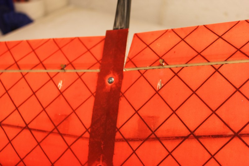

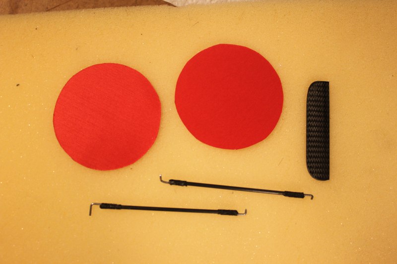

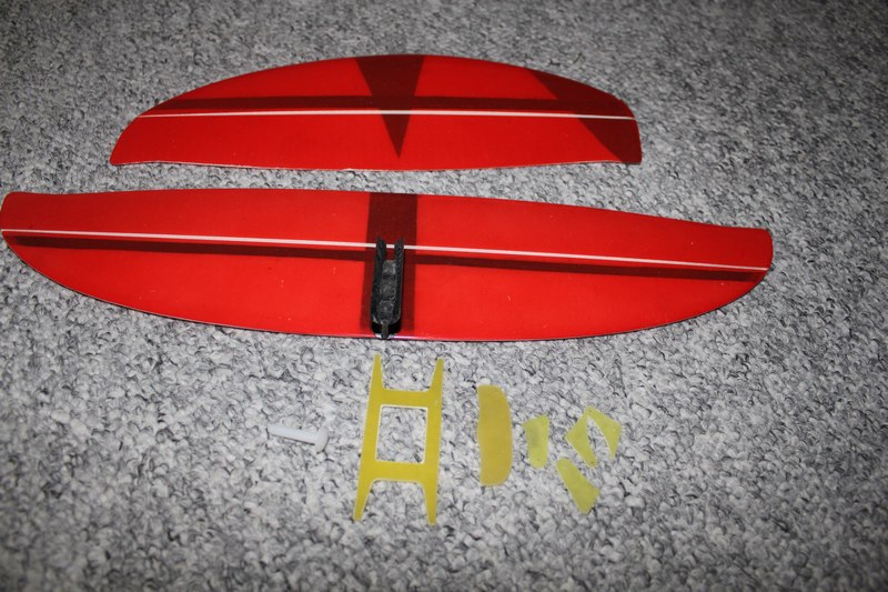

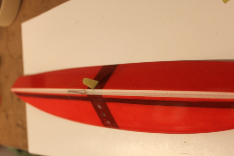

    Her er så lid billeder og data inden modellen ryger i værkstedet. Det skal gå rimeligt hurtigt:
    Modellen er købt her: http://www.ldmodels.com/En_Akcent_II.php

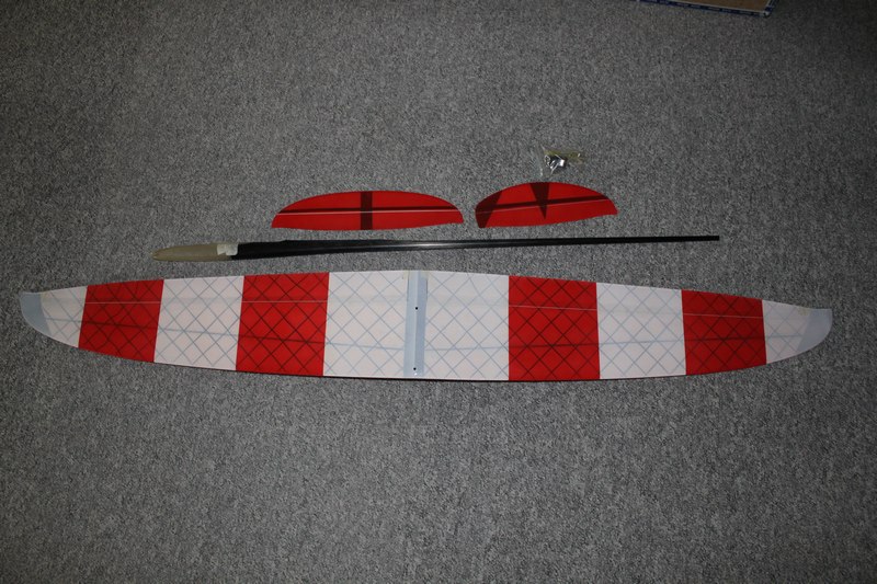

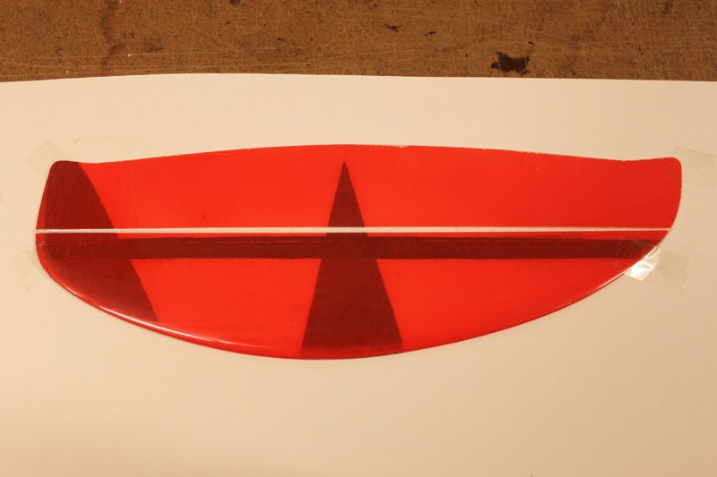

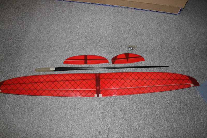

    Vægten på delene før sammen bygning: 228 gr
    Vinge 156 gr, Halefjer 16gr.
    Kroppen er "onepice" og vingen bagged.

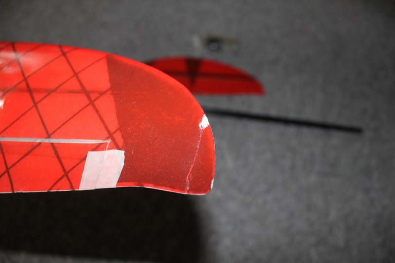

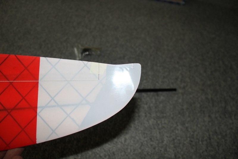

    Desværre er der et par minimale skader i begge tipper efter transport, men ikke noget alvorligt.
    Jeg må i byggemode..... "
    Andet indlæg:

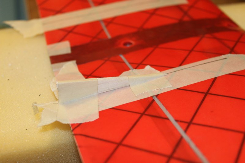

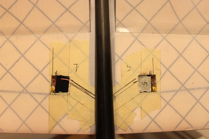

    "Jeg mangler kun at lave ledningsnet til krængerorerne og få hældt lidt mere bly i næsen.
    Modellen er ikke nogen letvægter, vel små 300 gr vil jeg tro.
    Byggesættet er fint og enkelt at gå til.
    Der kommer lidt flere billeder, men ikke mange, jeg skulle jo bygge og ikke fotografere!
    Med hensyn til skaderne. Kassen er somend solid nok. Problemet var, at afsenderen kun havde sikret indholdet med et par side fra en russisk porn... en russisk avis! Derfor har vingen kunne "hoppen" rundt i kassen, hvilket har været lidt hårdt for tipperne!"
    Tredie indlæg:

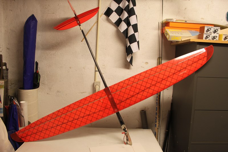

    "Pyhhramiderne...
    Så er jeg færdig!
    Modellen er flyveklar, men det er vejret så absolut ikke, så I kommer til at vente på en flightreport.
    Fik lavet det sidste ledningsnet og bibbet lidt sender. Nu er grundindstillingerne i orden, så skal den bare fin pudses.
    De sidste billeder af bygge arbejdet får i også.
    Har man bygget en eller to DLG´re før, er der ingen ben i at klare denne model. Der er ingen vejledning med, men byggeriet er lige ud af landevejen.
    Prisen er heller ikke spor tosset.
    275 europenge leveret på adressen, og det bedste er at den ikke skal forbi "væsnet"!
    Jeg har lagt 3 D47 servoer i, en 6ch Corona synth modtager og de sædvanlige 300mAh Lipo og sidst men ikke mindst en AH-regulator!
    Den endelige vægt kender jeg ikke præcist, men den er lidt tungere end min SALpeter!"
