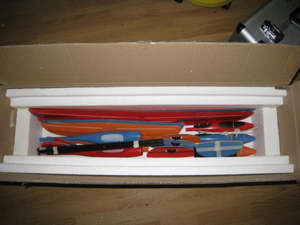

    Julen kom tidlig i år, da en fin liten eske kom i posten i dag.
    opp i esken lå 3 stk Dex micro Dlg`er samt 3 stk Dex PocketPylon.

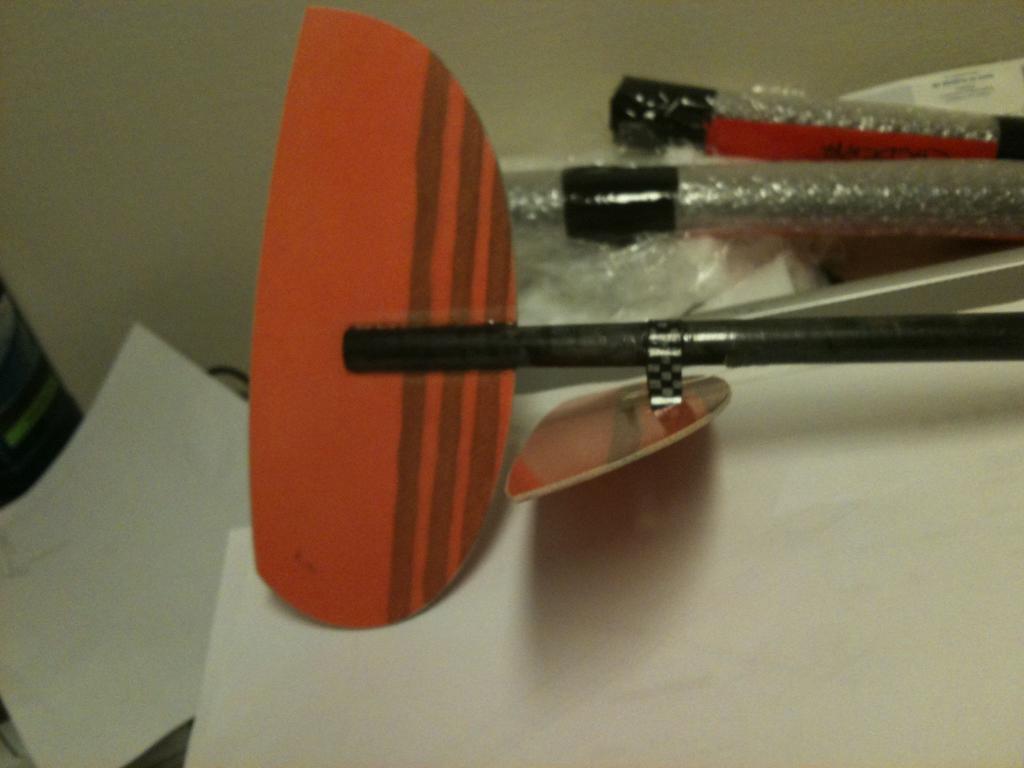

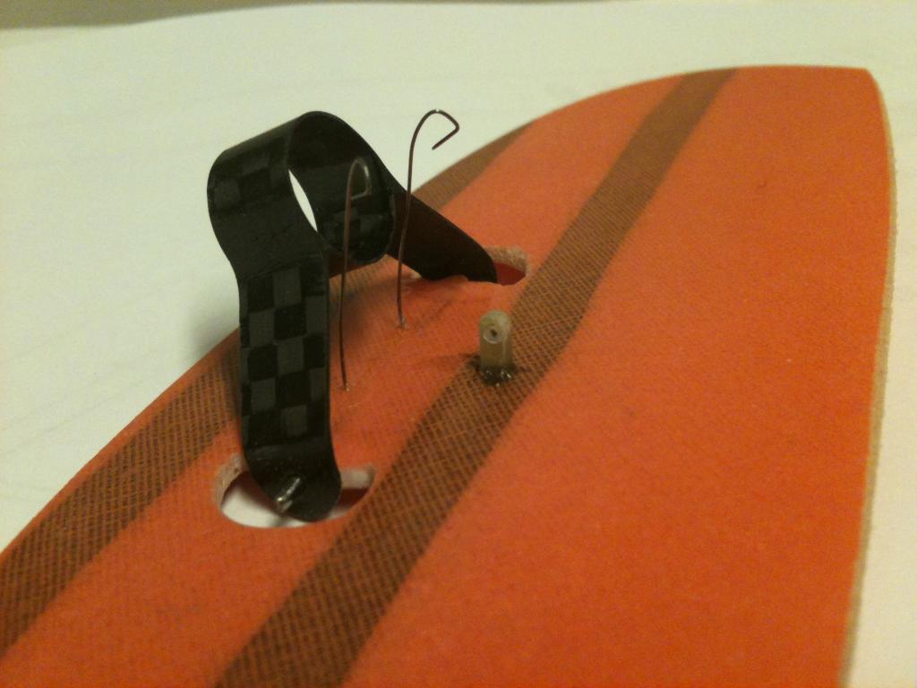

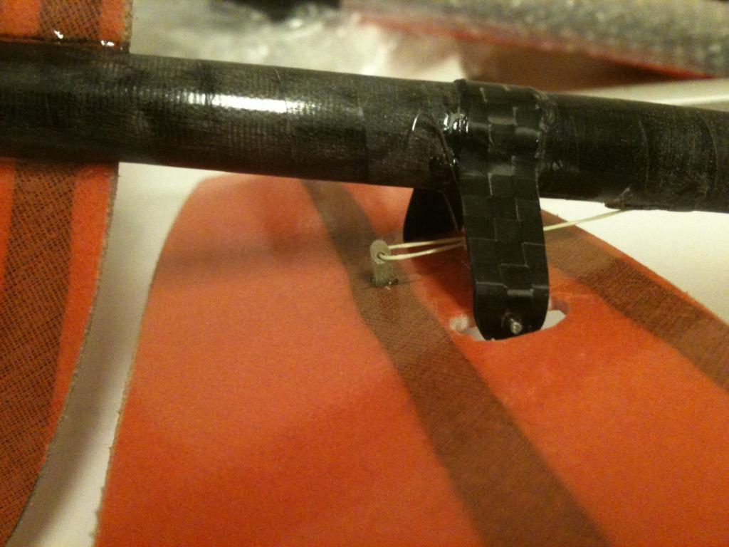

                Har såvidt fått begynt på DEX´en nå.
                Har limt inn rorhorn på høyderoret og montert høyde- og sideror på boomen.

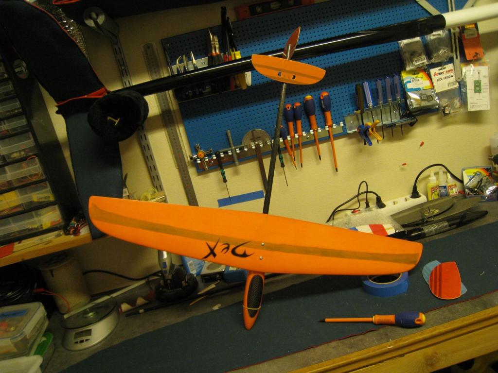

                      Da er Dex'en endelig flyklar. vekta stoppet på 136g med cg på anvist plass. Værmeldingen ser dyster ut for de nærmeste dagene så jomfruturen blir nok ikke med det første.

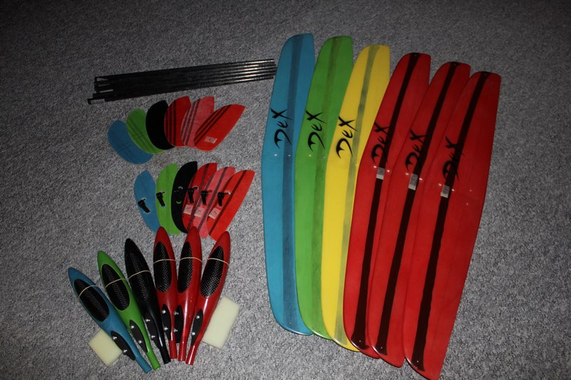

                              Ikke flere Dex´er på lager....
                              Pyha, I må virkelig have hungret efter disse modellerne!!!!
                              Alle seks er solgt og de første 5 er sendt afsted.
                              Den sidste må lige vente et par dage!
